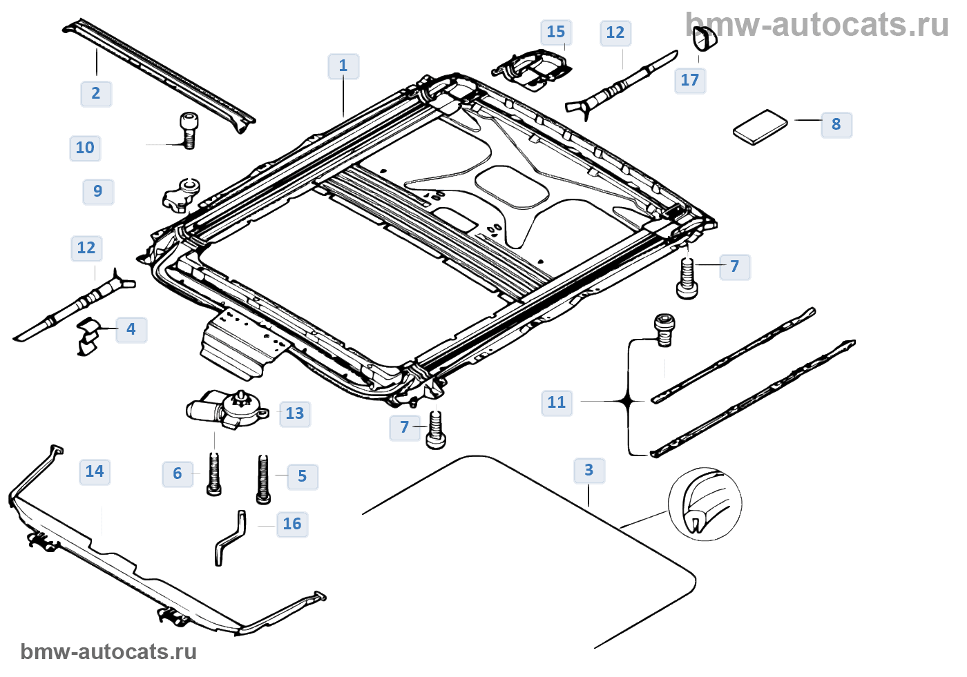

    Передние сливы я знаю где. В передних углах люка. Их видно. Как увидеть остальные сливы?

    Других сливов нет если нет панорамы

    475
    на простом люке тоже есть задние
  23. mad castro
    mad castro Абориген
    9 июн 2011
    3,528
    Сфоткайте их пожалуйста и выложите здесь,если не трудно

    475

    Да,действительно,посмотрел по каталогу,сзади должно быть два слива,у самого такой люк,даже есть две заглушки поворотных сзади в крыше,вот только сколько не поливал люк ни разу не вышло чтоб с них вода потекла,течет только с передних:confused:,поэтому подумал,что только для панорамы
  26. Свояк
    Свояк Завсегдатай
    22 июн 2012
    475
    так такойже люк, тоже есть эти штуковины под задней дверью в крыше, ничего из них не льётся, но проволочку туда сувал) мокрая выходит))

    Эмм так где задние сливы (свэжие вкусные))))))??? У задних стоек?

    ну выход у них под заднюю верхнюю дверку, под крышей их видно

    под потолком они, сзади если дверь багажника открыть их видно
