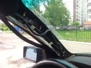

    подскажите что делать? вода в салоне с водительской стороны.как устранить проблему
  11. Tymann
    Tymann Завсегдатай
    9 янв 2015
    1,386
    стойка передняя. слетела трубка слива воды из панорамы
    PBShigin нравится это.
  12. DMITRIY X_5
    DMITRIY X_5 Новичок
    29 апр 2016
    3
    Алтайский край
    спасибо. трудно добраться до неё

  17. DMITRIY X_5
    DMITRIY X_5 Новичок
    29 апр 2016
    3
    Алтайский край
    спасибо всё нашёл сделал
