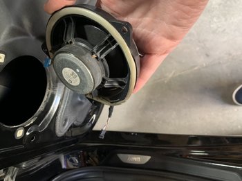

  16. maros
    maros Абориген
    18 май 2005
    2,338
    В моём случае - кривая установка динамика на заводе. Уплотнитель был деформирован и со временем начал пропускать воду

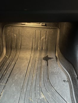

    Всем привет.
    Подниму тему. Пару месяцев назад купил ф31 19 года. Заметил воду в ногах переднего пассажира на коврике. Понаблюдал, после мойки вроде бы нет, появляется не очень большое кол-во только после сильного дождя. Только на коврике, ковролин сбоку у двери сухой, выглядит так, как будто течет из под бардачка. Сливные отверстия под лобовым вроде не забиты, воду льешь - струйка и слева и справа под машиной течет. Лобовое менялось, если это важно. Куда копать? Машина на гарантии еще (5 год repair inclusive). Прошу совета, в какую сторону смотреть. Машина финская, здесь своя специфика - дилеры не как у нас пытаются от всего откреститься, снимают с гарантии за неоригинальные колодки или кодировки и тд, но вот в плане диагностики - надо носом прям ткнуть, иначе - не факт что разберутся.
    Фото коврика прилагаю.
    Спасибо.

  18. Prostof
    Prostof Живу я здесь
    19 янв 2014
    9,752
    Лезь под перчаточный ящик, смотри трубку слива с салонного фильтра, но она левее или лобовое стекло...
  19. Mr.Vargo
    Mr.Vargo Завсегдатай
    25 дек 2021
    688
    Спасибо, гляну, а если лобовое - то откуда течь там может?
  20. Prostof
    19 янв 2014
    9,752
    Где не приклеено:hi:
