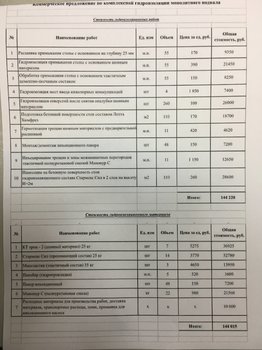

    История с раскопками цоколя не закончена. Дожди пока не идут. В подвале сухо. Приглашаются консультанты для обсуждения возможности поиска оптимального решения. Одним из более адекватных предложено сделать гидроизоляцию Старсекс Силом. У кого был опыт по нему?

    Собственно вопрос, а что будете делать следующей весной? Когда эта супер пупер гидроизоляция не поможет защитить цоколь от воды?
    Вам нет необходимости переделывать гидроизоляцию, здесь нужно решить проблему грунтовых вод, которые через стяжку пола цоколя тянут воду. Ведь под стяжкой гидроизоляции нет. Так ведь?
    Вам пристенный дренаж по периметру нужно делать, причём ниже отметки низа фундамента на 0,5 метра минимум.

    вводы в дом неправильно сделаны и не гидроизолированы.....пристенный дренаж на уровень -2500 это самое правильное и самое трудозатратное да и потом нужно будет его чистить и откачивать....раскопать фундамент, отбить кирпич, наклеить поверх старую новую толстую, мягкую гидроизоляцию и нормально закопать..и пол изнутри гидроизолировать......потом можно забывать навсегда про проблемы

    Я когда увидел материалы Гидрозо - сразу заулыбался :) . Вы красивые картинки выложили, ну и сразу указали бы сколько стоит например МаксРест. Ремонтник крутой, не спорю, сам им работал и он часто выручал, но по цене его не всегда пропихнёшь...Касаемо МаксСилл - штука совсем бесполезная...:D:D:D Деньги освоить через него можно, но работает только там, где сухо..
