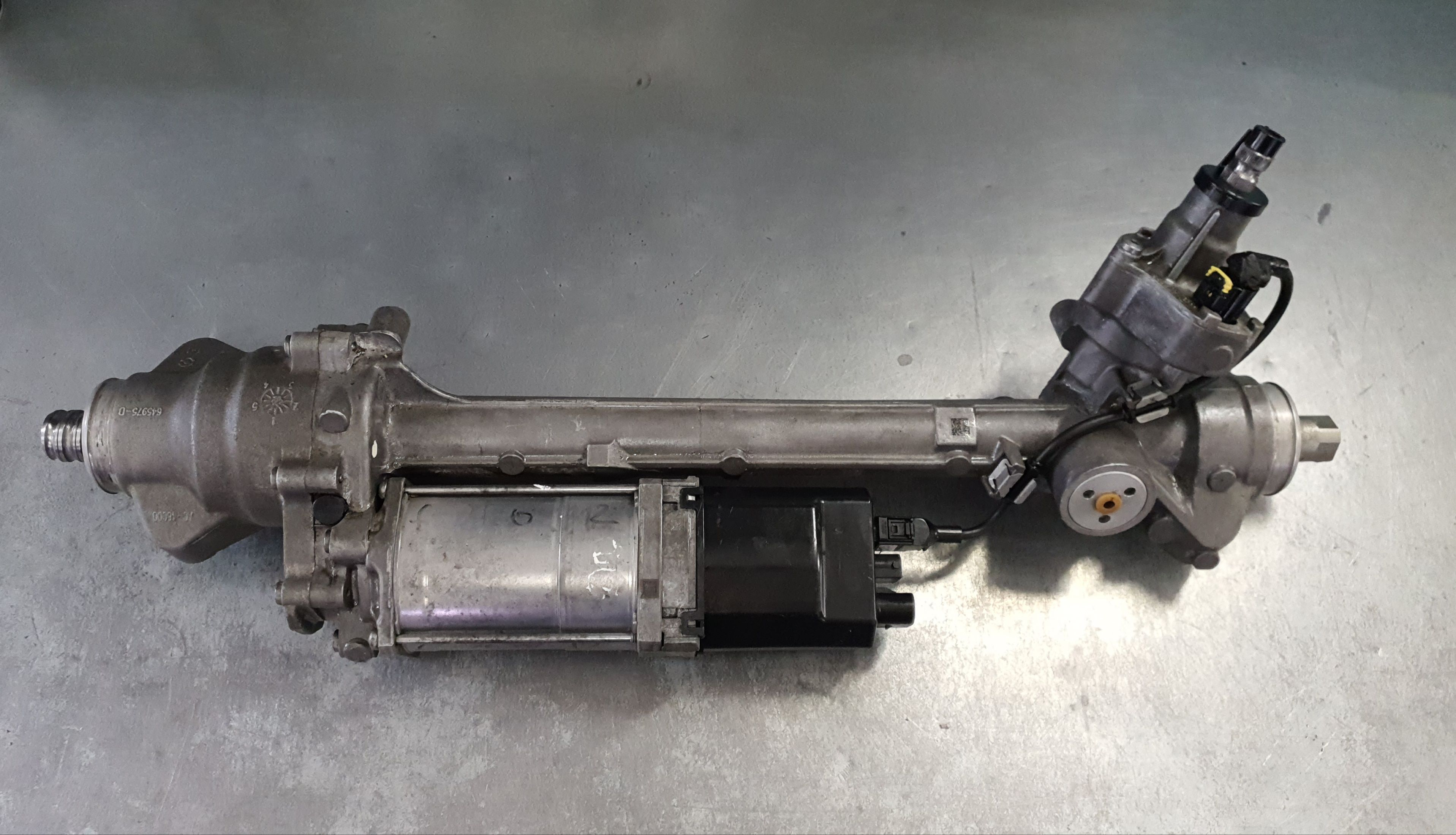

  1. bmz520
    bmz520 Завсегдатай
    15 фев 2005
    392
    Брянская обл.
    Сегодня забрал из EPS SERVISE свою F30 пробег 156000 км. Затрещала рейка при поворотах руля. Спасибо огромное Дмитрию и ребятам из сервиса! Сделали за 5 часов. Всё работает, как на новой машине! Цена очень гуманная!

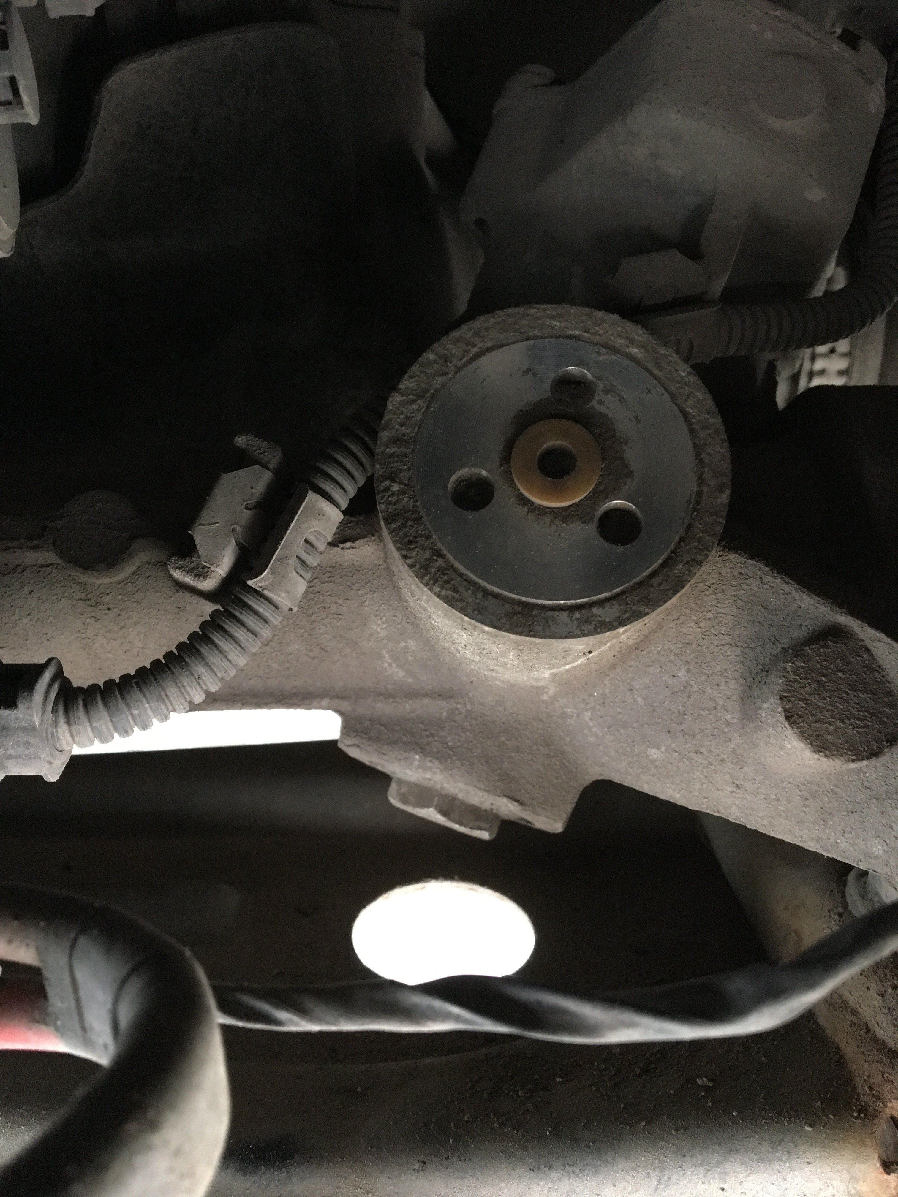

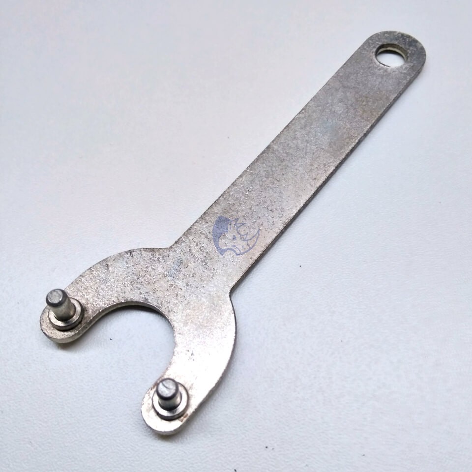

    Подскажите пожалуйста как и главное чем подтянуть такую регулировочную головку рейки?
  10. vasvin87
    vasvin87 Участник тусовки
    2 июн 2018
    62
    Архангельская обл.
    Сделать приспособу из головки и шпильки м6, например.
    Подтягивать по часовой, ослаблять против.
  11. niif111
    niif111 Участник тусовки
    29 май 2015
    42
    Интересно есть ли готовая приспособа? и как она называется? может ключ от болгарки попробовать!
    #3011 niif111, 29 апр 2021

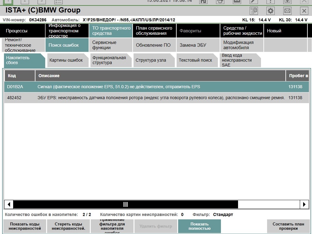

    Добрый вечер, уважаемые одноклубники. Постигла меня беда. Ну нету у нас в городе тех, кто нормально хоть мыслит в теме реек. Так, по мелочи. Ситуация такая. Застучала рейка с правой стороны. Так как делал полное ТО машины, решил ее снять и отдать на переборку. Да, BMW F25 2015. На сервисе ну никак у них не получалось вынуть ее целиком и они решили открутить электропривод. Меток понятное дело не поставили. В общем рейку перебрали, подтянули - стук пропал. Поставили ее на место, вставили мотор, подключили - вроде все ок. Доехал до дома (7-10 км), подключился рейном скинуть интервалы - все прекрасно. ошибок нету, машина зеленая. А вот вчера съездил на большое расстояние. На комби никаких ошибок нету. Но вечером играясь с настройками ICOM обнаруживаю нестираемую ошибку "ЭБУ EPS: неисправность датчика положения ротора (индекс угла поворота рулевого колеса), распознано смещение ремня.". Делал через рейн "EPS: ввод в эксплуатацию рулевого управления" - ввело успешно. Но эта ошибка осталась. Что может быть? Просто неправильно собрали рейку с мотором? Полностью снять и пересобрать? Или проблема в том, что пока электродвигатель лежал без рейки, у него провернулась немного шестерня? Как побороть эту беду?
    P.S. Вычитал на одном забугорном сайте, что нужно установить рейку, выставить колеса в положение прямо, тогда подключить двигатель и он сам встанет в нулевое положение. И тогда аккуратно крепить его в рейку. Это реально или бред воспаленного воображения?
  17. domovenok
    domovenok Старожил
    12 дек 2011
    4,433
    Брянская обл.
    Добрый вечер, совет вам дали некомпетентный. Методы, которые предложены выше, не решат проблемы. В том числе и - Делал через рейн "EPS: ввод в эксплуатацию рулевого управления" - ввело успешно.

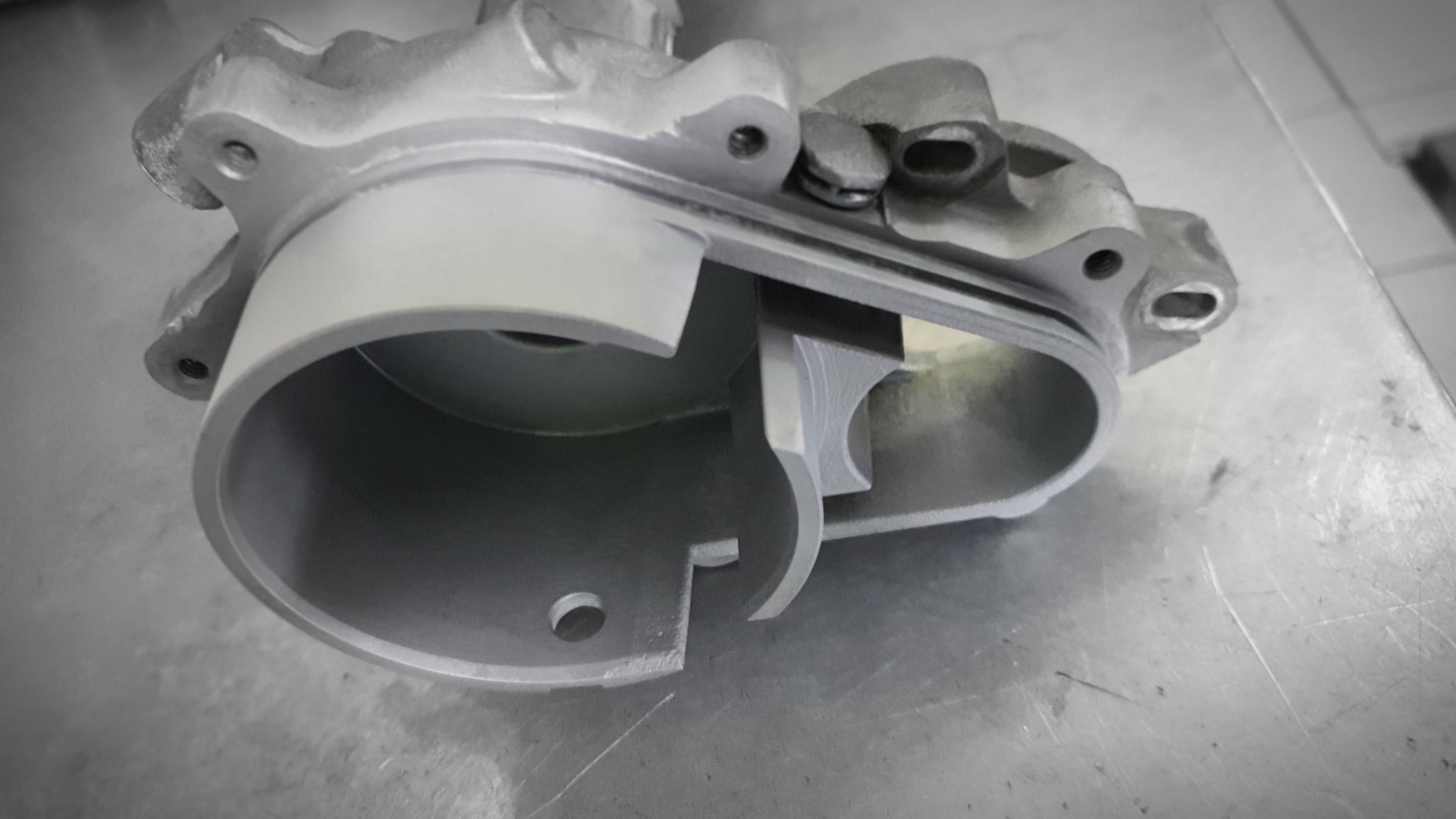

  24. domovenok
    domovenok Старожил
    12 дек 2011
    4,433
    Брянская обл.
    chemist нравится это.

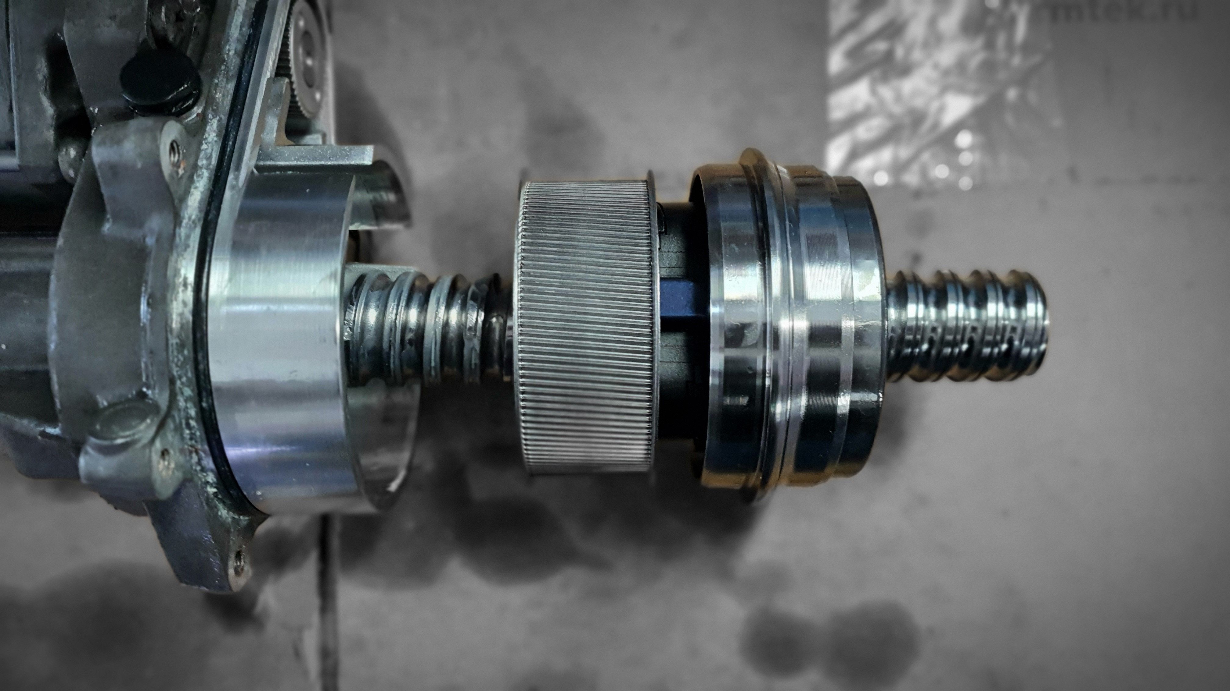

  25. диманоид
    диманоид Завсегдатай
    6 фев 2014
    1,527
    Саратовская обл.
    У меня ф25, меняли рулевые тяги всборе, вода текла ИЗ рейки. Сам не видел, поэтому не поверил. Рейку разбирали через год в Брянске. Зря я сразу туда не поехал. Фото лень искать....

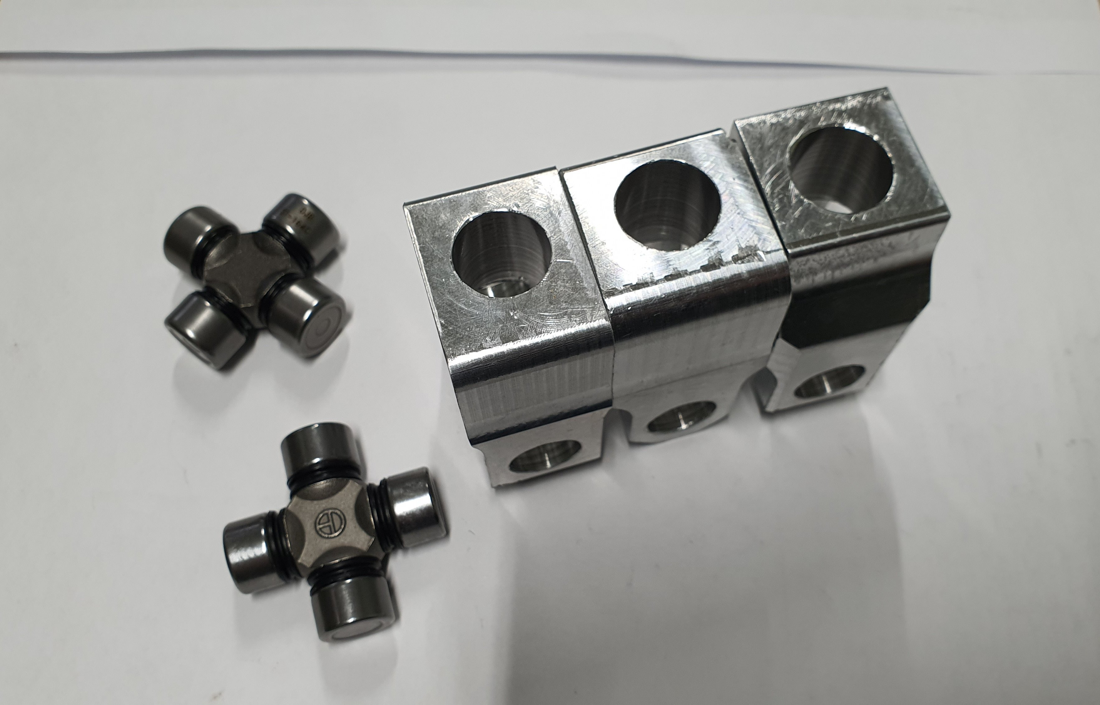

  26. диманоид
    6 фев 2014
    1,527
    Саратовская обл.
    Есть люфт в руле и стук на заглушенной. Зажал ключом за низ карданчика, помошник руль шатал -> люфт в карданчике. Что там с нижней секцией, есть прогресс?

  28. GUNhed
    GUNhed Живу я здесь
    25 апр 2009
    11,497
    что я должен был увидеть на этих фото, то что там красили внутри?
    или то что ее уже разбирали не один раз и лепили на герметик?
    а чему там не верить? рейка не предназначена для езды под водой. там конструкцией даже предусмотрено чтобы камера, где находится ремень, не была герметичной. и если глянуть даже на фото, станет понятно как туда попадает вода. но на ф25, рейка находится почти на 20см выше чем на седанах. и прям сразу так сказать что дело в воде, весьма опрометчиво.
