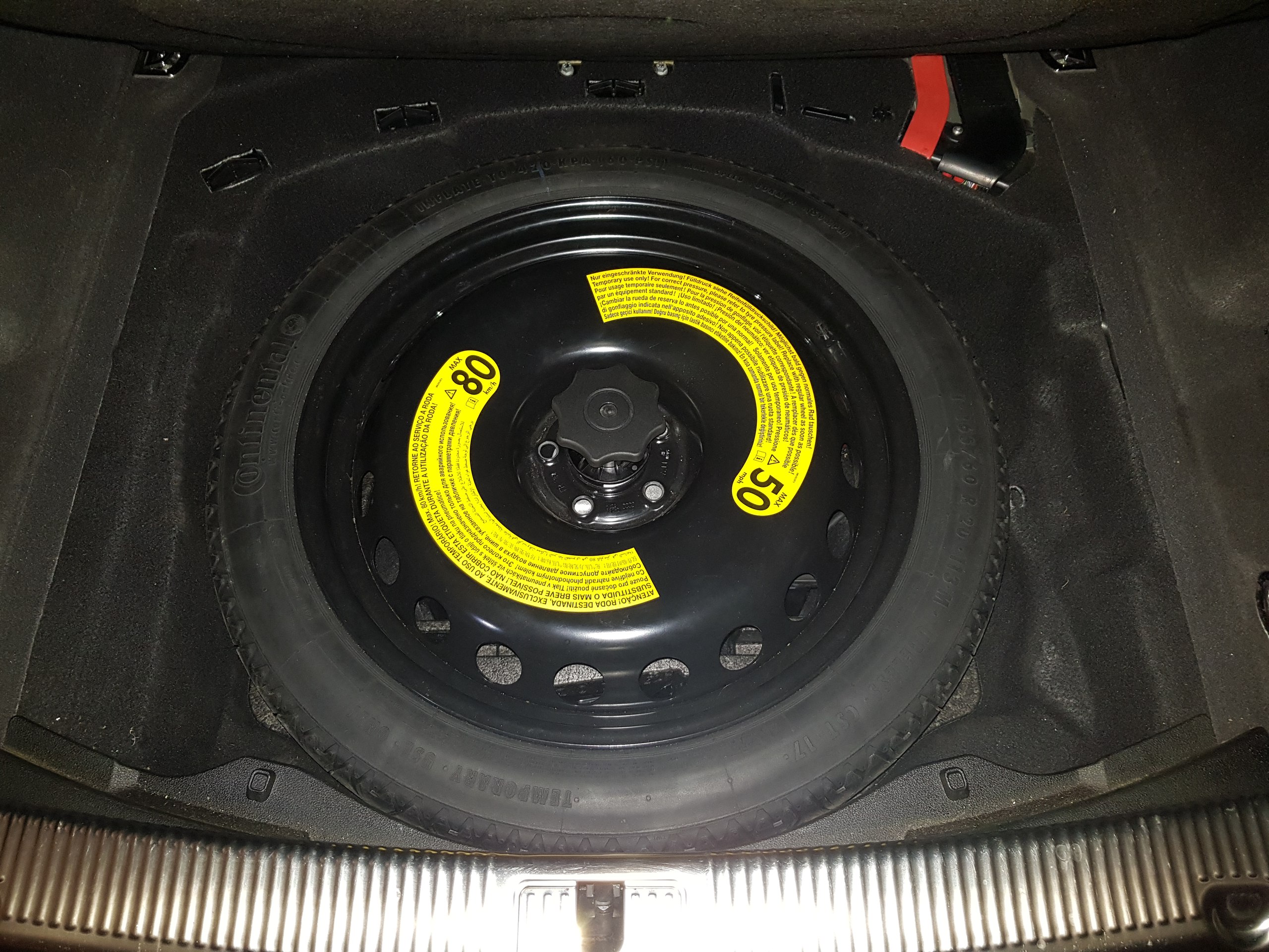

    Вот так это выглядит у меня. Она всегда накачена, размер 165/60R20

    Спасибо. 165/60R20 имхо много. +5мм в диаметре к оригинальному колесу. Может не впихнуться в багажнике. Да и в продаже я таких не нашел.
    Зато ответили ребята с форума А7 на ауди-клабе. внешний диаметр запаски = 68 см. это на 7мм меньше стандартного. Так что в багажник влезет. Итак докатка А7 = 145/60R20. Под тормоза встать тоже должна . И в продаже их много. ее куплю. всем спасибо за участие.
