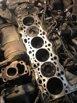

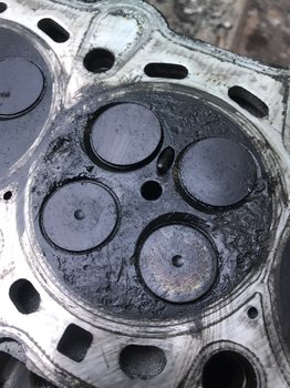

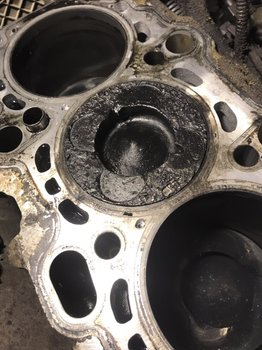

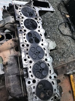

  24. Alex1981nn
    Alex1981nn Участник тусовки
    9 фев 2018
    74
    Ребята, ну его нафиг этот ремонт!!!... я заменил сальники, переклепал заслонки . Все было хорошо года полтора а потом получилось вот так. Улетел вал и убил мне пятый горшок, впускной коллектор и загнул клапана. Ставьте заглушки!!!...сам я дурак-так может люди на моих ошибках научатся!!!

  28. Alex1981nn
    9 фев 2018
    74
    Спасибо. все отремонтировал. Руки вроде откуда надо растут. Но все равно по деньгам немного угорел. Сам все руками перебрал. Хорошо гильзу не задело- поршень не снимал. Промерил все нутромером- в допуске. Башку на шлифовку, новые клапана притер ... ну и далее по списку.... прокладки и др запчасти. Вообщем все стало как было. 30 тр на расходники и недельку в гараже с пивом.
