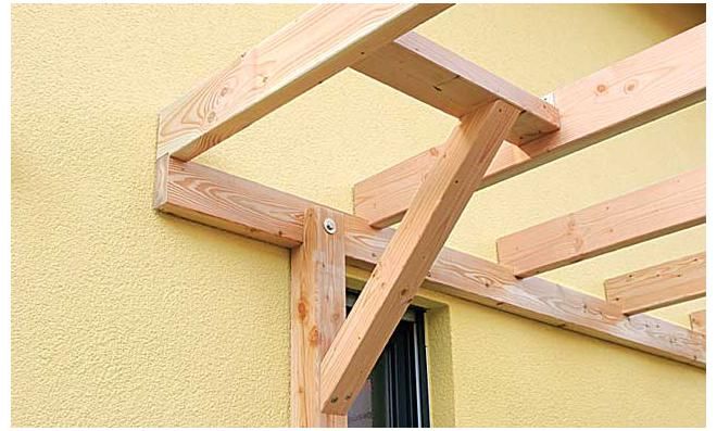

  23. Главный Инженер
    Главный Инженер Партнер клуба
    27 мар 2008
    20,068
    Вот такое решение не пойдет?
    Просело - подкрутил, выперло - открутил:)
    Hatch48 и Samosroika нравится это.

  28. Главный Инженер
    27 мар 2008
    20,068
    Сергей Викторович, это шутка...
