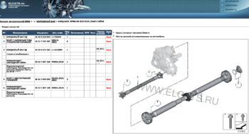

    По поводу нового кардана.
    По картинке не понятно, фланец идет в сборе с карданом или нет.
    Муфты видно.

    Эти вести два года уже как известны, только кардан новый без фланца приходит и редуктор тоже

    CF821FE3-5DF1-48BA-B68A-D46CB9913124.jpeg 41195CE9-C114-42F9-AD56-5F657BE9182E.jpeg 047FDB7F-14CC-4AE7-9A71-16290EAC1D33.jpeg вот они и мероприятия есть по замене

    А отдельно он тоже не продается.
    Как же его заказать?
