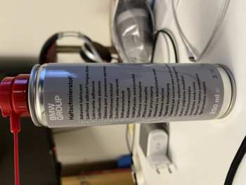

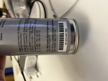

    Итак, мне залили в рейку специальную смазку для усиления адгезии (81 22 9 407 629).
    Пропала вибрация и щелчок при выворачивании руля влево до упора.
    Вибрации слегонца есть, но это уже колеса, дорожное полотно и всё остальное в совокупности. На много комфортнее стало ехать!
    Но я бы еще чуть-чуть ливанул смазки :D

  17. megakeen
    megakeen Живу я здесь
    16 май 2013
    9,857
    Перевод корявый, а вы его транслируете. Ну какое нафиг усиление адгезии? Это ж не клей! Это спрей для зубчатых и цепных передач под дождем и в грязи работающих. Смазка которая хорошо липнет к поверхности, плохо смывается. Я таким замки подвесные и петли ворот пшикаю. Зачем такое в достаточно герметичную рейку лить-загадка. Её и обычной смазкой набить можно. Она ж герметичная.
