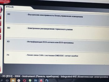

    Привет всем :hi:. Подниму не свою тему и спрошу здесь, не по теме конечно, но создавать не вижу смысла из-за одного вопроса.
    Вопрос в следующем: Было ли у кого так и что это может быть вообще. Особо не парит, но все же хотелось бы разобраться....
    Ситуация такова... у меня при вывороте руля и трогании с места, такое ощущение происходит, будто электроника тормозит машину и подкусывает колодками тормоза... Это слышно не вооруженно... Такое ощущение, как будто срабатывает абс, только ни при торможение, а при трогании, например на перекрестке поворачиваю, и начинает такое торможение. Прошу понять меня правильно, не привода хрустят, а такое ощущение как будто держат за жопу, на ровных участках такого нет. Отмечу ошибок нет. Вот и решил спросить, может у кого такое было.... :shock::confused:
    2 ошибка я так понимаю по приборке...? И никак не связана с данной проблемой.

    Не из опыта...чисто предположение - вторая ошибка как раз этим связана. Типа ей кажется что происходит занос и она подтормаживает в поворотах. У нас ведь где то даже датчик крена есть, и ещё хрен знает какие, по которым она ориентируется и решает, что надо воспользоваться системой курсовой устойчивости. По моему, что то типа этого.
