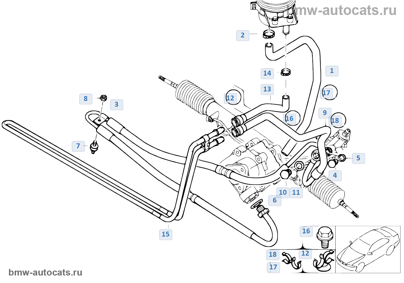

  24. boriska
    boriska Завсегдатай
    18 мар 2010
    1,228
    Было точно так же. Оказался напорный шланг №3 (на рисунке сверху) Поменяли и всё прошло без промывки.
  25. diamorius
    diamorius Завсегдатай
    31 июл 2011
    364
    Республика Крым
    Я так понял шланги высокого давления. Меняли на новые? Или ремонтировали? Просто они отдельно не меняются идут по каталогу единой деталью
  26. boriska
    boriska Завсегдатай
    18 мар 2010
    1,228
    164 пост на рисунке №3
  27. diamorius
    31 июл 2011
    364
    Республика Крым
    Меняли на новый оригинал или ремонтировали опрессовкой? Я просто поменял на пробу на бушные шланги.... эффект незначительный.... и одновременно жижу с бачком менял. И х... поймешь в шлангах дело или нет.
  28. boriska
    boriska Завсегдатай
    18 мар 2010
    1,228
    После изготовления нового появилась вибрация как у тебя. Потом купили ему б.у оригинал и после зтого всё пропало. Там внутри шланга идёт тоненькая трубка противодавления если изготавливать без неё то будет вибрация. Если шланг разрезать то её видно.
