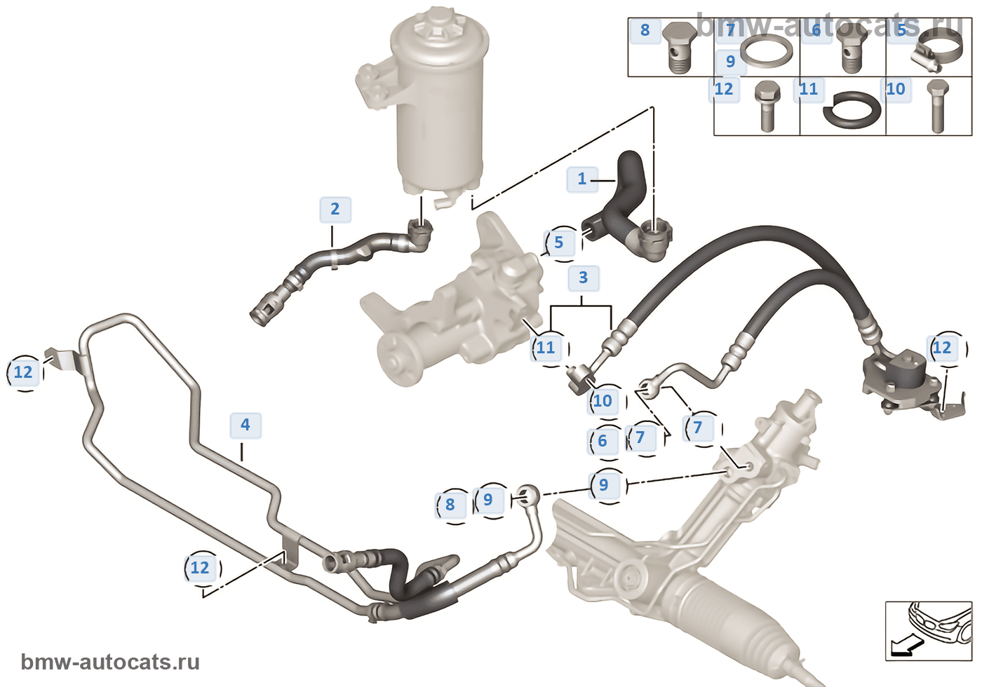

    я просто удлинил шланг обратки на 40 см - как рекомендует делать представительство на других авто - ВАЗ, крайслер, мазда, и др.
    они выпускают бюллетени.
    в чем фишка - не знаю. вероятно, что меньше резонанса в шланге.
    проверил по КАТсу - это основное отличие бенз и Д у БМВ в ГУРе.
    как то так в общем.
    надо удлинять было не на 40, а на 80 см. - экспериментирую дальше.

    итак 2 дня отьездил-абсолютно точно заявляю: вибрации почти исчезли, остались совсем чуть-чуть.
    больше ничего решать не буду - оставлю всё как есть, разве что если попадется шланг подлинее - куплю и сам поменяю - там ничего сложного нет. (рекомендуется удлинять на 80 см, а я удлинил на 50).
    если кто надумает сделать так же - обращайтесь. хотя и так все понятно.
    PS оригинальный шланг обратки под номером 2, у него внутренний диаметр 13 мм - это если его отсоединить от штатных штекеров в одном месте (у бачка, например).
