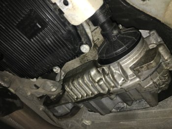

    Да особо ни каких, раздатку снимали, переуплотнили.

    Переуплотнили раздатку, запотевание по стыку..

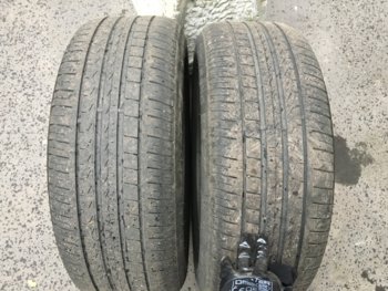

    Вчера менял колеса местами, как того предписывает ‘Tis, осмотрел резину внутри, шишек-грыж- порезов нет, резина имеет равномерный износ по всей плоскости и сторонам...

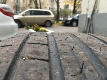

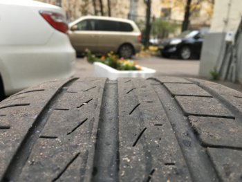

    3,848
    Шины 245 50 19 пирелли, остаток одинаковый, равномерный, ( есть небольшая разница между передом и задом в 0.01 мм, слегка уловимая разница, кто-то вообще не заметит разницы) боковины в отличном состоянии не изъедена, не стёрта.
    Слева задняя, справа передняя
    Диски и резина не разноширокие.
