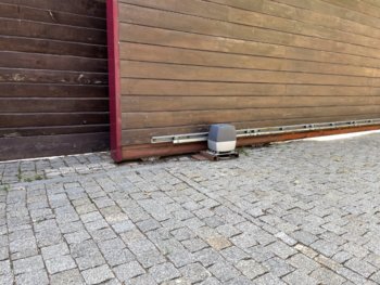

    Можно телескоп из труб, входящих друг в друга, сделать. КартинкО с поправкой на размер

  15. bkmz_1976
    bkmz_1976 Старики-разбойники
    14 сен 2018
    15,326
    Исландия
    стройка в процессе, и все таки все советуют делать крышу над ответной частью ворот... ад и израиль

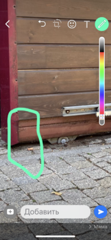

  17. bkmz_1976
    14 сен 2018
    15,326
    Исландия
    как тут советуют, шпильки одевать и идти снизу фотографировать?))

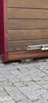

    вот вопрос хоть из опыта, а не лирика
    снег набивается внутрь рельса в конце ответной части к пятке (я так понимаю заглушкой пятки скребет потихоньку снег, он со временем трамбуется и становится твердым), после чего, однажды, ворота открываются нормально, а затем начинаются закрываться и срабатывает защита - откатываются назад... то есть не доезжают до конца из-за того, что ролик сталкивается с плотным снегом внутри рельса
    снег - пушистая субстанция, когда по свежему снегу проезжает рельс, открываясь - он его трамбует, но снег немного пружинит назад и поднимается, и вот рельс закрываясь скребет заглушкой пятки его назад внутрь рельса, понемногу, и из-за формы рельса снег там остается набираясь...

    в точке отката сейчас свален мусор, идет стройка гаража для техники, закончат - скину фотку снизу

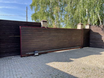

    У меня вот так сделано 788C8E17-A039-4BBA-B8D7-3AA051AE1A77.jpeg EF13612A-2CE8-4F39-9490-E919317BED5B.jpeg

    в пятку снег не набивается?
  28. G 999
    G 999 Завсегдатай
    19 апр 2010
    1,607
    Челябинская обл.
  29. G 999
    G 999 Завсегдатай
    19 апр 2010
    1,607
    Челябинская обл.
    эта пятка? Не , все ок, 10 лет
  30. bkmz_1976
    14 сен 2018
    15,326
    Исландия
    да да, эта пятка
    кстати, я понял, у вас крышка на пятке имеет небольшую выпуклую часть к низу
    получается, пятка этой частью приминают снег побольше
    самый простой выход найден, спасибо!
