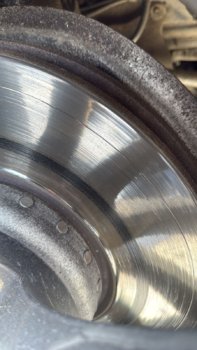

    Да по городу еще терпимо, но поехал в командировку по трассе при торможении со 120-150 сильно в руль бьет и борозда сантиметра 2 шириной на обоих передних тормозных дисках, а колодки ну прям новые 5% износа не больше!

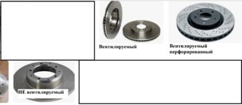

    Что значит без вентиляции!? :eek::eek::eek: Такого быть не может!!!:help::help::help: Толщина диска вентилируемого для Х4 30 мм, для обычных тормозов и 36 мм для "синих", а толщина невентилируемых максимум 12 мм, чего быть не может на передней оси, вы что то путаете или недоговариваете:eek::eek::eek:

    или он имел ввиду вентиляцией насечки и сквозные дырочки по площади торможения

    Сейчас сквозная перфорация только на ///М-серии, на М-Перформансе сквозной нет....

    Возможно путаю, первый бНв в семье поэтому много глупых вопросов, прошу прощения! Для вентилируемые тормоза для меня это с дырочками или с насечками, у жены нет ни того ни другого, обычные тормозные диски как у меня на тлк 200

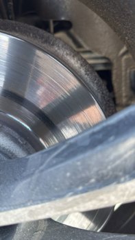

    Вот такое состояние дисков, полоса эта смущает внизу толщиной 2 см примерно

    Поставил перфорируемые циммерманы на передок. Впечатления положительные. Колодки советую с новыми дисками поставить новые. А те которые стояли с малым износом оставить для следующей замены. Собственно я так и сделал на своей авто. У меня износ процентов 25 по колодкам был.
