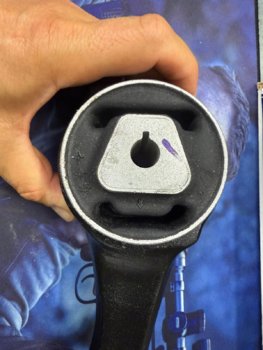

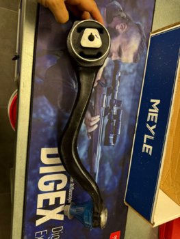

    Всем добро времени.
    Просьб прислать фото как ориентировать сайлент блок meyele в передних косых рычагах. Всю тему не осилил - фото не увидел. Он с двумя прорезями - как правильно запрессовать?

  5. AlRe
    AlRe Участник тусовки
    9 апр 2020
    228
    Смотрите

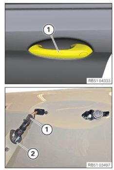

    Всем привет, подскажите, в чем может быть проблема. Затянули машину в бронепленку, весь кузов и перестала гореть подсветка ручек внешняя. В чем может быть причина....
  10. kniga82
    kniga82 Завсегдатай
    1 апр 2015
    1,127
    Причина в кривых руках исполнителя
    Езжайте обратно пусть проверяют проводку, которую трогали и все что рядом

    звоните завтра и крайне настойчиво требуйте ремонта, замены, чего угодно, но чтобы подсветка работала.. они это должны сделать, если не муд…ки

    Да вот мастер лучший в городе, у него тоже бмв. И как то в шоке была. Притом подсветки нет у всех ручек. Завтра конечно буду звонить и выяснять, почему так.

  14. Novatech
    Novatech Завсегдатай
    6 июл 2007
    966
    Если делали с разбором, то банально не воткнули в ручки штекера из двери.
