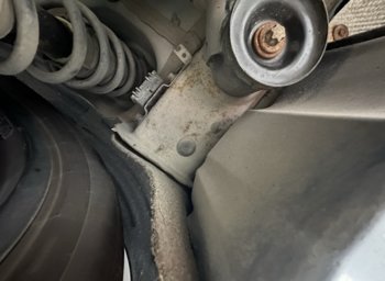

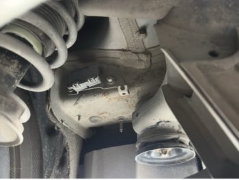

  6. Лучший ИгорЬ
    Лучший ИгорЬ Старожил
    13 сен 2016
    4,018
    В Петербурге не знаю, езжайте сюда…. Г01 делали… ищите качество работ, а не удобство.
    бмв в работе есть, для перепонка и Москвы крайне актуален антикор…. https://t.me/nerzaviy
    Буду делать на след год весной…
    И кстати уже ржа появилась… пробег 132000км..
    Временно сделаю чистку лазером и замажу мовилью под осень зиму

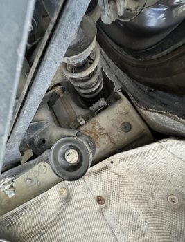

  9. Лучший ИгорЬ
    13 сен 2016
    4,018
    Чет сайт зависал и не отправлял, по итогу херова туча сообщений..
      221.1 КБ
      123
      250.3 КБ
      138
      549.7 КБ
      110

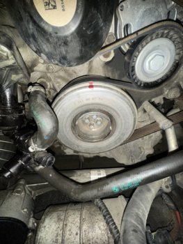

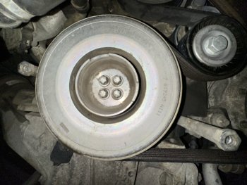

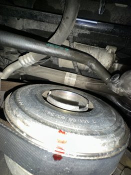

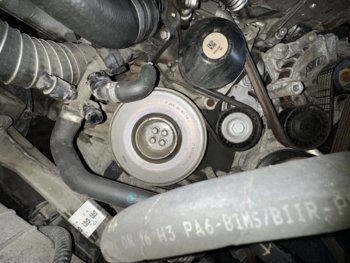

    Сегодня посмотрел демпфер… чет херня какая то, передняя часть металл… как понять, живой он или в процессе уже?!

  13. d.mih
    d.mih Завсегдатай
    19 авг 2014
    341
    Пензенская обл.
    Это проблема, если смотреть на движке! Надо эту щель рассматривать, там резина плоскостью параллельно оси коленвала расположена, по толщине демпфера. Сам перестраховался, снял его, резина довольно мягкая, демпфер хорошо так шевелится. На пробеге 160000 как новый!
    Кстати, ставить неоригинал категорически не советую! Двигатель очень жёстко работает и натяжитель прыгает как ненормальный)
    BMW-E83 нравится это.
  14. Lexich
    Lexich Живу я здесь
    12 сен 2011
    10,874
    Вот между центральной металлической обоймой и внешним металлическим диском есть кусок резины. Надо смотреть, чтобы на нём не было трещин. Тогда норм.
    BMW-E83, comanchi_70 и Лучший ИгорЬ нравится это.
  15. Лучший ИгорЬ
    13 сен 2016
    4,018
    Посмотрел на видео-снял, вроде норм без трещин…
    comanchi_70 нравится это.

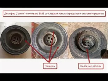

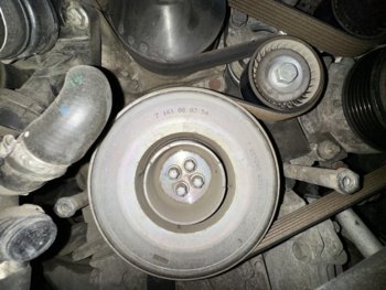

  16. comanchi_70
    comanchi_70 Участник тусовки
    1 фев 2017
    283
    Когда типа вот так...
      93.5 КБ
      82

  17. Матрос Железняк
    19 янв 2011
    4,044
    Кемеровская обл.
    Да вовсе не показатель, может просто отклеится резина от стали. У меня выглядел как новый, тока отклеился.
    Вообще показатель скорой кончины демпфера - сильно колбасится натяжитель приводного ремня, это значит часть резины отклеилась и на шкиве появилось биение.
  18. Лучший ИгорЬ
    13 сен 2016
    4,018
    Это уже предыдущие версии, у меня передняя часть металл… от этого и не в дно ни чего… только то узкое место…
    Бмв походу изменили демфер… сделали его цельным металл, типа усиление…
  19. Lexich
    Lexich Живу я здесь
    12 сен 2011
    10,874
    Да не сделали они его цельным. Кусок резиновой проставки раньше был большой и хорошо заметный. Теперь осталась узкая прослойка резины.
  20. d.mih
    d.mih Завсегдатай
    19 авг 2014
    341
    Пензенская обл.
    Не, резины там меньше не стало, конструктив другой! На цельное кольцо резины надели железяку шкива, а с другой стороны приклеили его к основанию. Как то так. Отслаивание от основания можно визуально не заметить, для себя решил иметь поблизости запасной шкив, так как пробег под двести.
    Lexich нравится это.
  21. Лучший ИгорЬ
    13 сен 2016
    4,018
    Под двести пробег, понятно, я могу значит еще смело катать…
