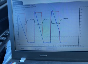

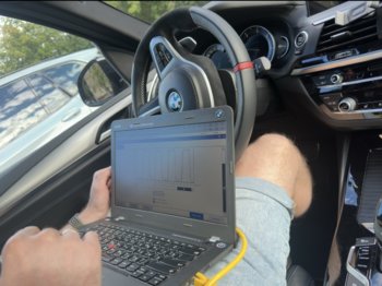

    Подскажите, есть ли критический момент по заслонкам впускного коллектора в этом графике на 3000 об мин, первое фото, фото два холостые обороты,
    Смотрели вчера впуск и его заслонки..

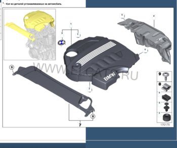

    Подскажите у кого дизеля особенно у кого 2 литра с пробегом за 100 тысяч. А нормально что на холостых двигатель работает как то шумнее и вибрация больше. Раньше он как то он без вибрации работал. А сейчас обратил внимание что пластиковая крышка вибрирует, трясется что видно взглядом. Чуть газ прибавляешь - спокойно не трясется.

    ЕГР, впуск чистили?

    Это норма.

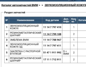

    Подушки у N47 резинометалл без вакуума.
    Вибрации могут быть от демпфера, помпы, топлива, ну и самое плохое- грм.
    Если двигатель при подгазовке не выпригивает из капота - это не подушки.
    А еще - поменяйте резиновые прокладки, которые держат пластиковую крышку. Я их поменял тишина. Стоят копейки.
  7. aalsol
    aalsol Завсегдатай
    27 окт 2018
    371
    Спасибо. А что за прокладки ? Может есть номер? С удовольствием поменяю
  8. BMW-E83
    BMW-E83 Старожил
    28 июл 2016
    5,787
    N2 2шт сзади, N 6 2 шт ближе к фарам.
    N 6 не помню менял или нет.
    Проверьте по своему вин совместимость.

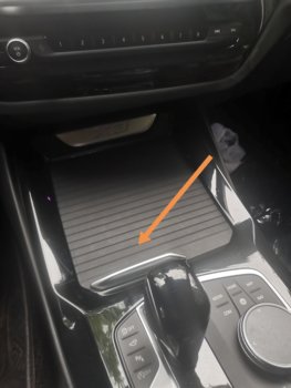

    Прикрыл шторку, открыть не могу, как его открыть, подстаканник пустой был.
  10. Лучший ИгорЬ
    Лучший ИгорЬ Старожил
    13 сен 2016
    4,018
    Посильнее сдвинуть

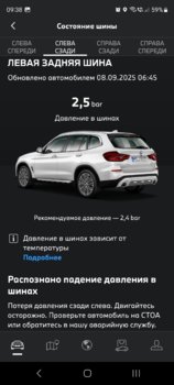

    Коллеги, что может быть? Загорелось сообщение "Проверь давление в шинах". На мониторе давление от 2,0 до 2,3. Удивился, но подкачал. Давление показывает 2,3 - 2,5, но сообщение не пропало, на приборке горит "i". Даже в My BMW горин индикация на каждое колесо. МGU перезагрузил, не помогло.
  19. Rsl19
    Rsl19 Завсегдатай
    20 июл 2017
    1,110
    Было как то раз такое, запустил переустановку шин после чего все пришло в норму!
  20. Konst88
    Konst88 Абориген
    30 апр 2021
    2,095
    Нужно после подкачки перезапустить ДВС или, как писали выше, сделать переустановку шин.
  21. d.mih
    d.mih Завсегдатай
    19 авг 2014
    341
    Пензенская обл.
    Похолодало! Давление снизилось в шинах, тоже выдало ошибку такую. Подкачал на пару очков, и всё прошло))
  22. suvfan
    suvfan Участник тусовки
    31 авг 2021
    105
    Я не точто перезапустил, я проехал 70км. Попробую сделать переустановку.
  23. Лучший ИгорЬ
    13 сен 2016
    4,018
    Было аналогично, сбрасывал, заново переустанавливал, в итоге коллега биммером сбросил…
  24. suvfan
    31 авг 2021
    105
    Сделал переустановку, все нормализовалось. Всем спасибо!

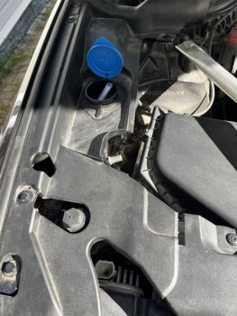

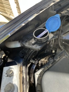

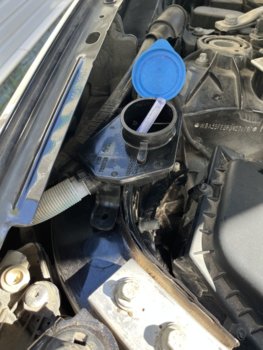

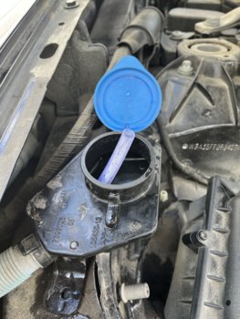

    Реализовал вариант с трубочкой. Вода заходит, практически, как раньше: 2 литра за 45 секунд.
