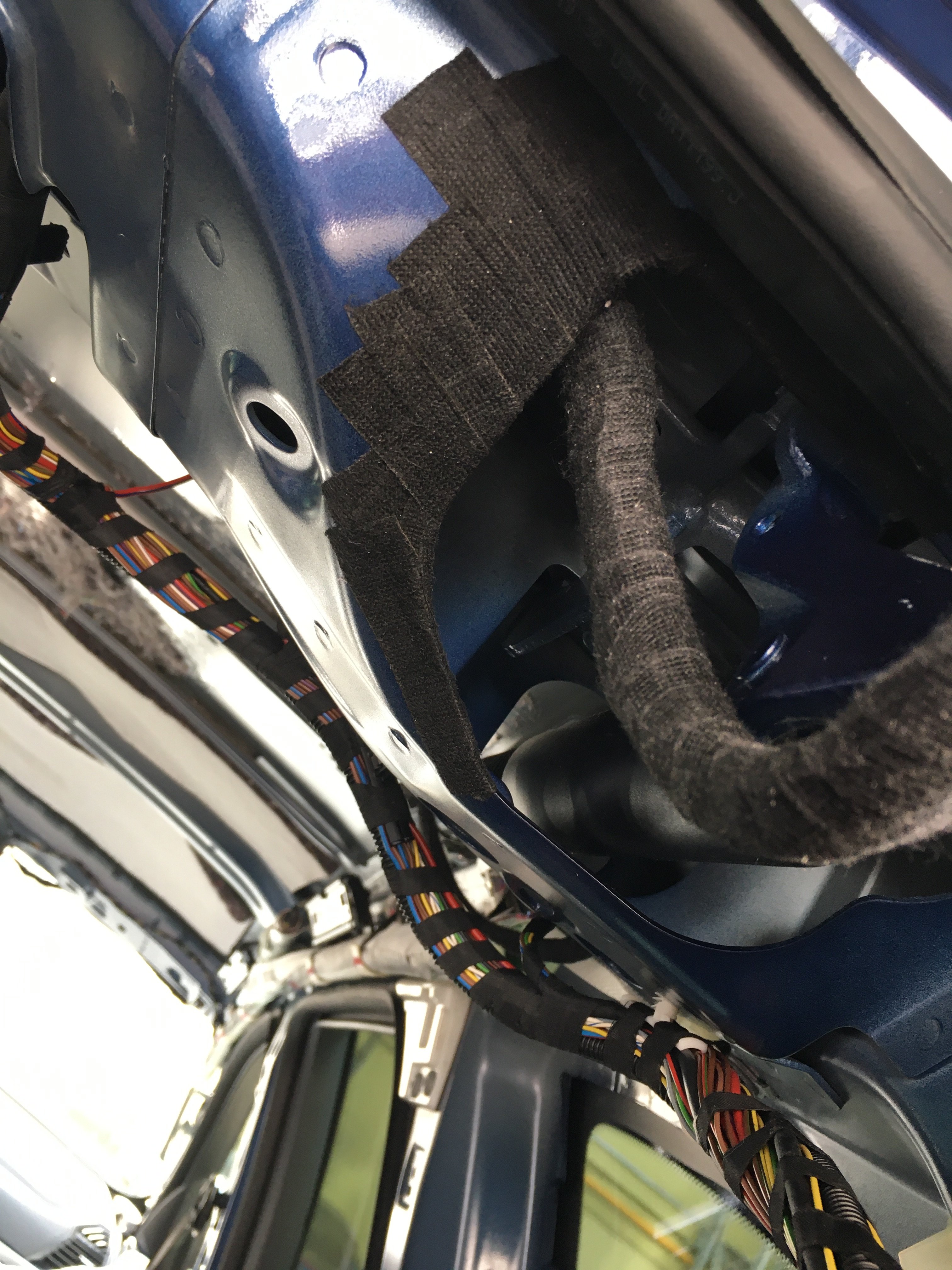

  2. Лучший ИгорЬ
    Лучший ИгорЬ Абориген
    13 сен 2016
    3,866

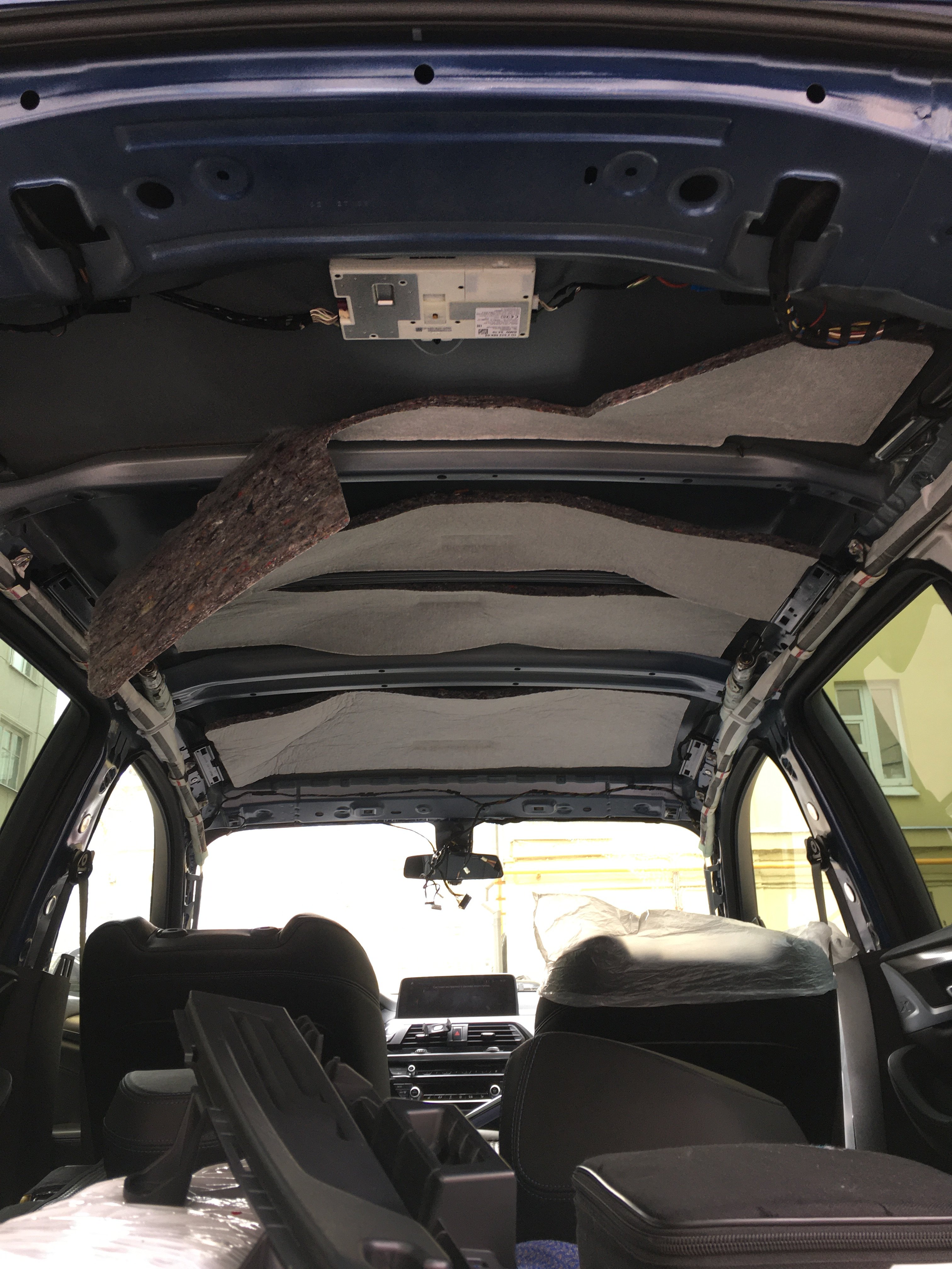

    Потолок снят..
    Штатная шумка уже отклеилась, точнее не отклеилась, была плохо приклеена…болтается
    #5462 Лучший ИгорЬ, 7 май 2022

  4. Лучший ИгорЬ
    13 сен 2016
    3,866

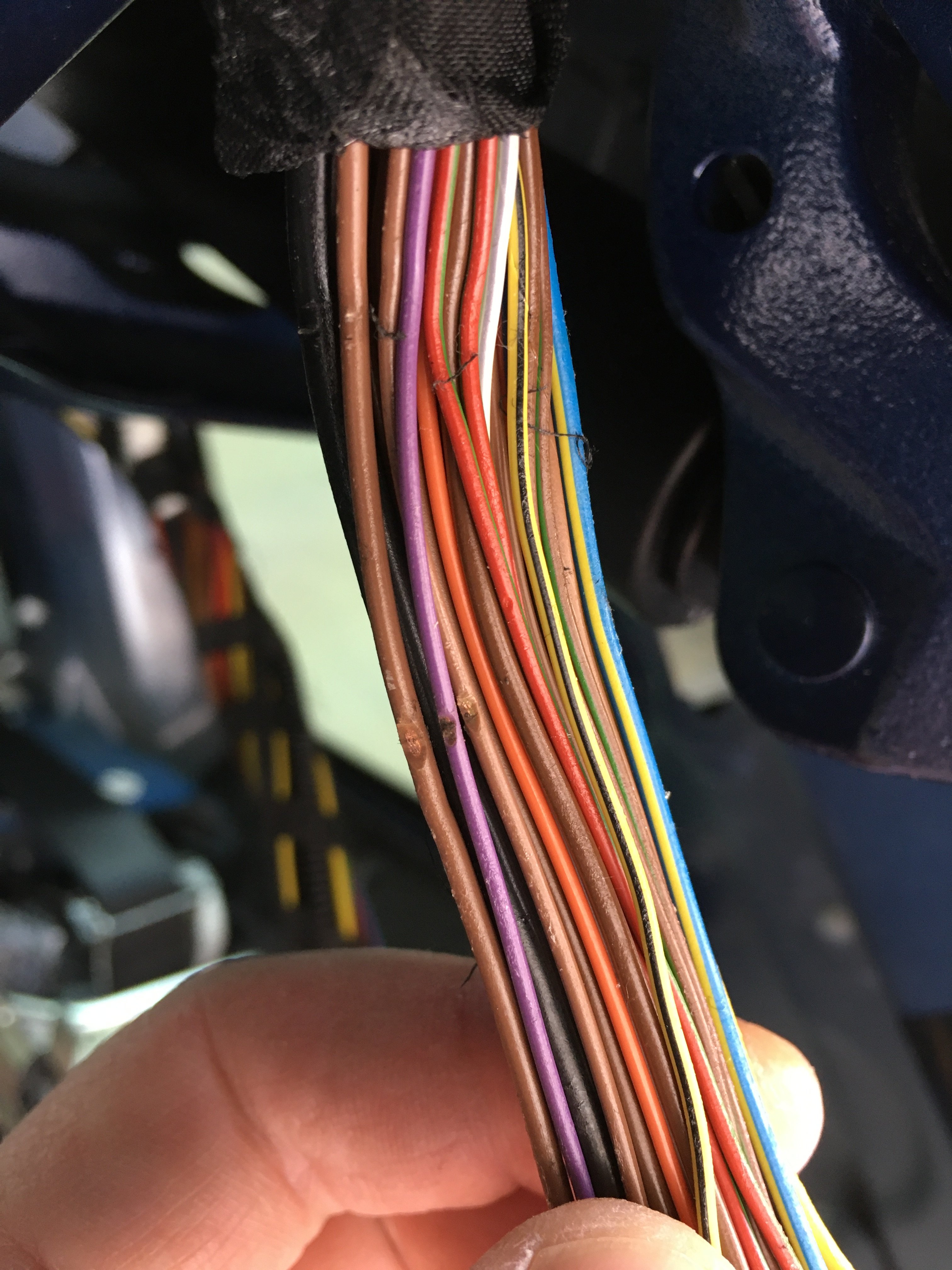

    Вот она проблема… история потом…
    Осталось нации по чему не работает плафон задних пассажиров
  5. Гриффон
    Гриффон Абориген
    8 авг 2008
    2,601
    Так жилы вроде все целые
  6. крах
    крах Абориген
    24 сен 2017
    3,691
    Ивановская обл.
    Паять будешь или менять пучок?

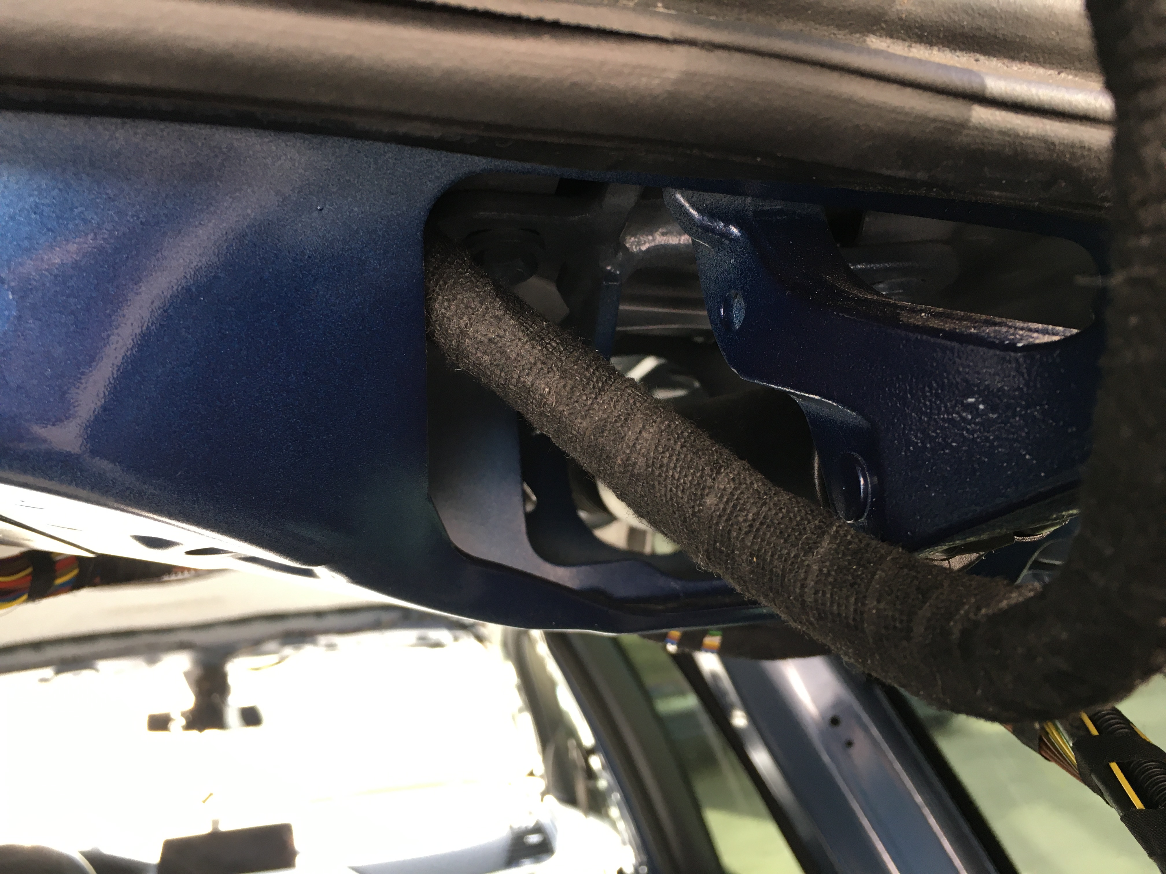

  7. Лучший ИгорЬ
    13 сен 2016
    3,866
    Из за этого выскакивала ошибка по заднему поворотнику в багажнике и он не работал… терлось о железо,
    Sademda нравится это.
  8. Лучший ИгорЬ
    13 сен 2016
    3,866
    Паять там смысла нет, нужно будет снимать с проводки изоляцию… защитил волосатой изолентой каждый провод и общий жгут заново обтянул

  9. крах
    крах Абориген
    24 сен 2017
    3,691
    Ивановская обл.
    Думал обрыв. А так да, смысла нет

  10. Лучший ИгорЬ
    13 сен 2016
    3,866
    На третьем фото место где терся-трется провод, но истина причины вероятно из за дилера, когда меняли рычаги подвески!!!! обязательным условием было доустановка привода багажника!!!!! Как это вместе сообщить, дилер ответа не дал!!!

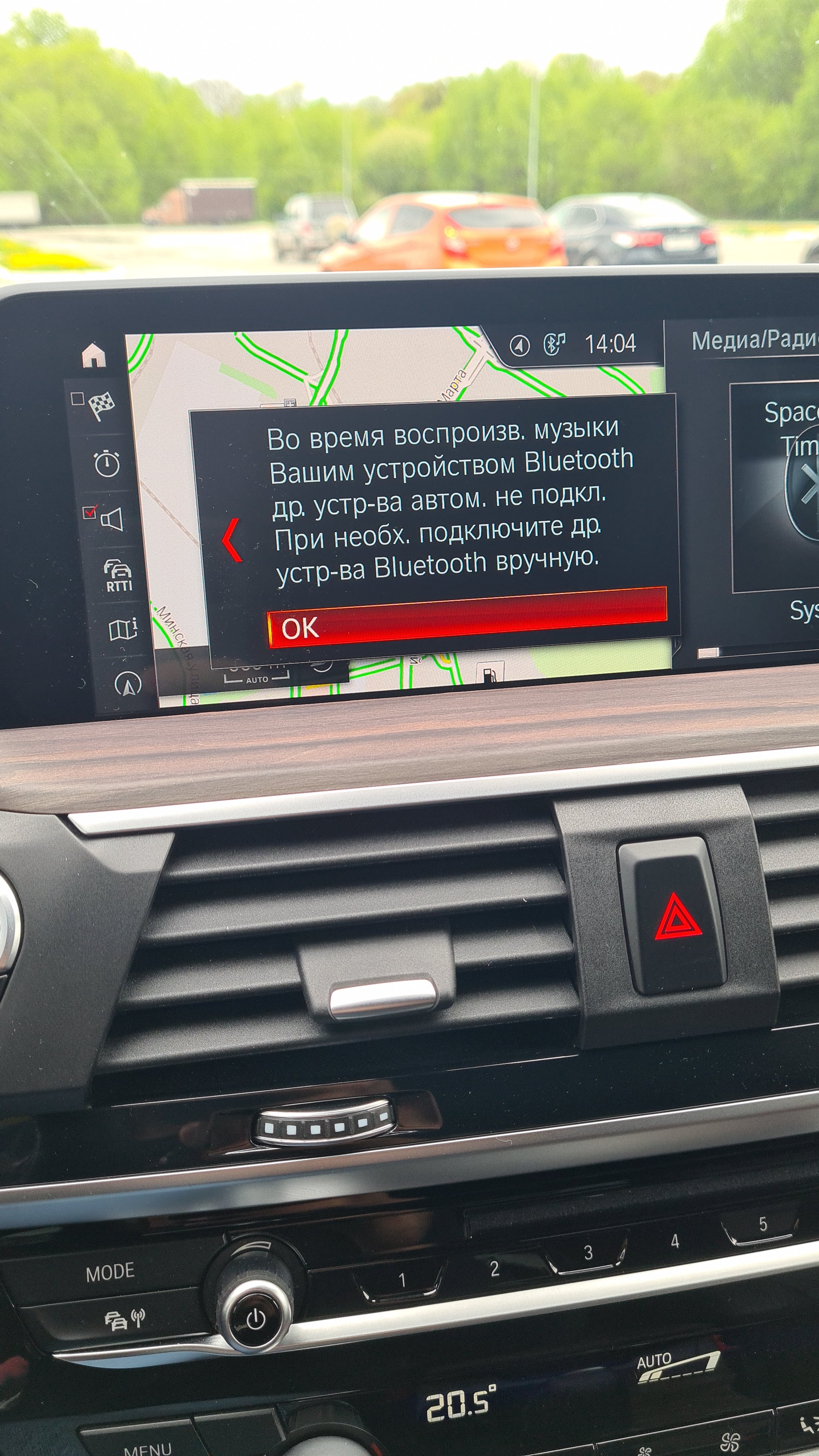

    На экране мультимедиа выскакивает постоянно предупреждение, раньше такого не было.
    "Во время воспроизв. музыки Вашим устройством Bluetooth др. устр-ва автом. не подкл. При необх. подключите др. устр-ва Bluetooth вручную"
    Может кто знает как это убрать?! Фото также прилагаю.
