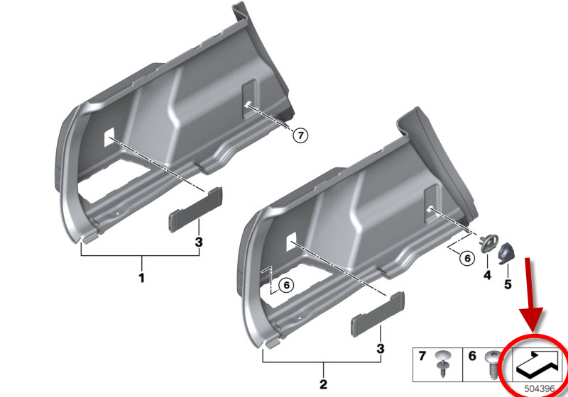

    Если кто знает - подскажите: в электронных каталогах запчастей - что обозначает стрелка с номером под ней?
    Переход в подраздел каталога? Или что? Как, например, определить номер детали 6, если её нет в данном разделе, а только сноска внизу слева от стрелки?

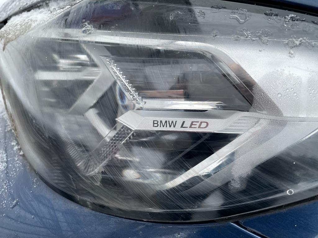

    Товарищи может кто-то сталкивался, купил неделю назад Х3 с опцией 552 Адаптивные светодиодные фары на них написано LED BMW а раньше у меня была X3 с этой же опцией 552 Адаптивные светодиодные фары но надписью на фаре Adaptiv BMW
    новые по другому работают не вырезают как раньше видно было даже, визуально просто переключают ближний-дальний автоматом
    дилер говорит что они сейчас все такие и они точно адаптивные. Может я просто не вижу как они работают, встречка не моргает, но раньше было четко видно их работу.

    В семье два Х3, один 2020г, другой 2021г рест. На машине 20го года свет реально лучше, как будто ярче и поворачивает в поворотах. На ресте на фарах написано LED BMW.

    Что то мне подсказывает, что менеджеры лукавят, это же вроде обычные Led фары. Они и не должны поворачивать, должна быть надпись Adaptive.
    Смотрю на фотке тоже потеют изнутри, или показалось?)

    нет не потеют

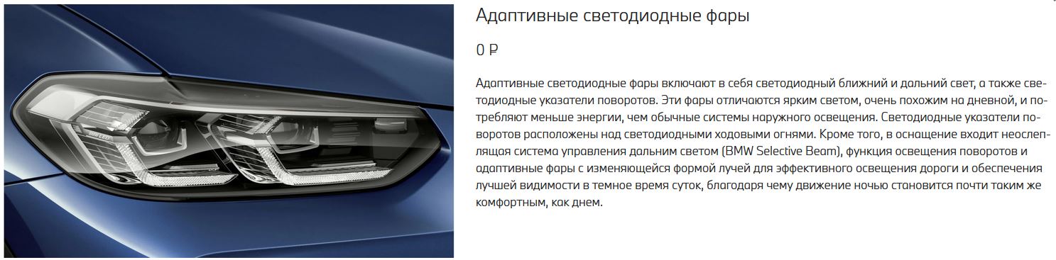

    вот описание с конфигуратора

    Из адаптивности на новых фарах только подсветка поворотов, если не ошибаюсь.
    Механические вещи все убраны и нет движения пучка света за рулем.
    Вместо этого освещение зон.
    Но это все в теории.
    Не видел как на практике это работает на LCI.
    New_soap и ale21887 нравится это.
  18. ias026
    ias026 Новичок
    23 июл 2020
    25
    Вот ответ с сайта бмв по ресту:
    Ваш автомобиль оснащен опцией "Адаптивные светодиодные фары", таким образом при движении по трассам на скорости свыше 60 км/ч направление луча должно меняться (в зависимости от скорости и поворота руля меняется угол направления луча).
    Дополнительное подсвечивание при повороте осуществляется только при движении примерно до 60 км/ч. При активации "поворотника", также должен активироваться дополнительный боковой свет.

    Есть и обычные LED и Adaptive LED
    не урезали ничего
    они работают по другому

    Просто раньше механическое движение пучка было явно видно.
    Сейчас, видимо, зонная подсветка не так очевидна.
    Вот по этому и вопросы.

    извиняюсь был не прав :facepalm:, протер фары (верх фар был полностью заляпан московской жижей) и камеры и всё заработало, четко виден затемненный квадрат на встречной машине, мне кажется даже лучше чем на доресте, алгоритм у нее как мне кажется иной.
