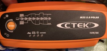

  10. BMW-E83
    BMW-E83 Старожил
    28 июл 2016
    5,174
    Таким покатит?
    Ps: цук. Подарили в 2013г., сейчас глянул цену - аж поперхнутся. 14 тыщов!
    Ice_john нравится это.
  11. Andrey_Omsk
    Andrey_Omsk Старожил
    26 окт 2013
    4,626
    Омская обл.
    Пойдет конечно.
    Ice_john и BMW-E83 нравится это.

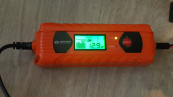

  17. Кукиш
    Кукиш Завсегдатай
    7 сен 2011
    823
    DAEWOO DW450
    А у меня вот такое, покупал не дороже чем за 1000 рублей.
    Andrey_Omsk и BMW-E83 нравится это.
  18. Ice_john
    Ice_john Старожил
    9 ноя 2014
    5,306
    У меня практически такой же, большего и не нужно.
    Ценнег конечно сейчас ахтунг.
