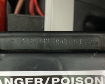

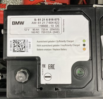

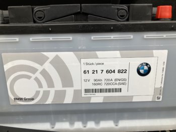

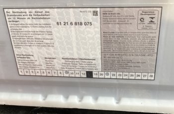

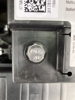

    Типа отчёт.
    Съездил забрал Аккум оригинал за 7150 руб.
    На подделку вроде не похож, но мало ли ;)
    Дата выпуска конец сентября 2020г.
    Производитель вероятно Varta Ганновер).
    С какого фига там что-то про Бразилию написано - не понял.

  25. mikair
    mikair Завсегдатай
    16 май 2011
    1,028
    Так из бразилиане делают
  26. BMW-E83
    BMW-E83 Старожил
    28 июл 2016
    5,016
    Неа. По испански означает Импортёр в Бразилию...
    Снизу подписано Мануфактура в Ганновере.
    У нас далеко не Бразилия и температурный режим другой.

    Дел
  28. mikair
    mikair Завсегдатай
    16 май 2011
    1,028
    Да отличная батарея и главное , недораха
    Daniel Po и BMW-E83 нравится это.
  29. BMW-E83
    BMW-E83 Старожил
    28 июл 2016
    5,016
    Хы ;)
    И правда в самой что ни на есть штаб квартире Clarios сделали )))
    первая буква H - Ганновер.
    Короче, обычная Varta black dinamic, в немного другом корпусе Bmw и с глазком тестером.
    #29309 BMW-E83, 21 ноя 2020
