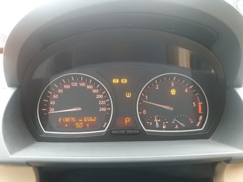

    Что такая гирлянда означает из четерех ламп?
    Вчера первый раз загарелась после того грелку от рестайла 2д поставил, сбросил и ездил норм весь день, седня опять ))
    Зы куча ошибок по дсц была, даже смотреть их не стал, думал изза того что плюс центральный под капотом скидывал ))

    Если под днищем не трещит после глушения двигателя, значит датчик поворота руля может накрываться.
    Если только где-то ещё не накосячил.

    Оказалось что стрелка спидометра мертвая совсем ))) удивился щас даже, втопил такой со сфетофора, ухожу от всех и смотрю что 0 еду )))) тресков никаких нет и валит как с вытащенным 26ым )))

    Возможно привет серве/раздатке. Хотя и при датчике руля и при раздатке несколько иной набор значков. Srs должен гореть.

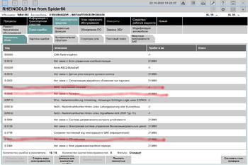

    Проверь ошибки по датчикам ABS, скорее всего левый задний сдох...
    Обычно кольцо ABS ржавеет, его выпирает и трется о датчик, в итоге стирает его.

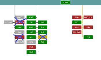

    взял комп, сажусь в машину, дай думаю запущу, вдруг прошло ))) и мля прошло )) все работает как надо и никакие лампы не горят )
    по приезду в нужную точку все таки просканировал и такая картина
    вычеркнуто то что было до этого и никакого отношения к проблеме не имеет ) остальное все именно эта проблема ))
    по предварительным соображением это вся хрень вылазит именно в момент прогрева, когда работает доп.догревайка которую я вчера поставил, нагревается буквально за пару км и потом когда она отключилась можно заглушиться, запуститься и все будет норм )) пока это только догадки и если есть другие идеи и варианты говорите, возмьу их на вооружение ))

    У тебя половина блоков на диагностический запрос не отвечает / нет связи, от форума-то ты чего хочешь, чтобы тебе приехали провода/разъёмы подёргали?:facepalm:
    По заднему левому датчику скорости отдельная ошибка, скорей всего, потому, что он разными блоками используется, помимо DSC.

    разьемы тут не причем. Нет связи с ними только в момент прогрева. При этом все работает кроме раздатки и стрелки спидометра))

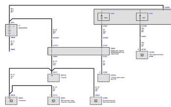

    Помогите после замены двигателя 2.0 диз 2009 при попытке завести мотор вышибает пред на 40 амп в багажнике и после этого не горит чек нет связи с эбу движка стрелка температуры падает в красную зону при включении зажигания

    Сначала надо посмотреть на что установлен этот предохранитель.
    Схем в интернете полно.
    newtis.info
    Вроде 40 ампер пред идет на эбу раздатки

    Посмотрел схему,вообще-то на ДДЕ идет предохранитель на 100а:eek:,почему у вас вырубает на 40а и нет связи с ДДЕ:shock:

    Черт его знает что они там наворотили если выбивает пред раздатки.
    Может и пред dde уже сдох, или сам dde.
