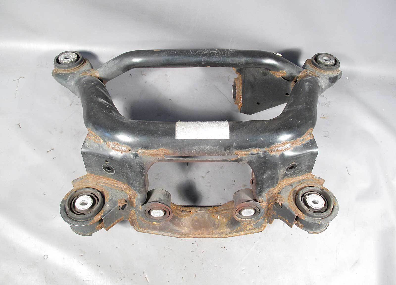

    Просто цена работы, меня устраивает, а по 1 -3 менять?!(((ну его нах, у меня всего навсего ?: на подрамнике 7 сайлентов? 3-редуктор,4 к кузову?
    Я по каким то причинам 2 сайлента не поменял,которые на продольные рычаги идут к кузову,хотя на тот момент денег хватало с избытком,но по ходу при заказе просмотрел их(((. D0EE0CA8-FFF4-4285-9BF0-3FB27A311CE9.png Под 4 цифрой.. не нашёл в истории заказов у себя(((

    чтоб поменять те которые на редукторе, подрамник скидывать не нужно, это намного проще и дешевле ) но лично я, еслиб была возможность за 6к все поменять, то поменял бы не задумываясь )) ну а касательно твоей ситуации, думаю что на 2.5 моторе не достаточно момента чтоб даже передние сайленты редуктора завалить ) так что менять по идее нужно только задний большой, №10 который, и то при условии что это подтвердится при осмотре )) ну и вообще как бы правильно было сначала все их осмотреть, а потом уже думать что менять а что нет )) сам так делаю тк у нас очень дорого менять все стоит )) час сервиса от 100 евро начинается )) бмв сервис от 150 евро ))

    Я менял номера: 2ые, 3ьи, 8ые и 10ый. Кроме 10го все ставил поставил кортеко, так как лемфердер не все позиции были. 10ый оригинал. Всего 7 сайлентов менял.
    Раз уж лезу, решил махнуть все. У меня обычно такой принцип. Я иногда просто так что-то меняю, чтобы быть в чем-то уверенным, когда не уверен и проверить не могу. Или далеко лезть, и чтоб второй раз не лазить. В данном случае и то и другое.
    Работы по замене именно сайлентов с картинки стоили мне 10 тысяч. За дополнительные деньги я ещё бампер снимал, менял там мелочевку типа ламп, обывателей, парктроников и подушку акпп.
    Я бы не советовал лезть без острой надобности. Сайленты были не порванные. Но в моем случае прям мистика какая-то. Видимо, я очень сильно верил.

    кстати ктонить вкурсе зачем нужны 21 22 и 20?! чет не помню чтоб они у меня были )) на е46 помню а тут вроде небыло их, вообще не помню хоть и вчера там копался ))))
    вот так как то у меня было вроде, вообще без этих шпилек для них хоть и на схеме они присутствуют

    Вот именно под цифрой 4 у меня один сайлент и был в расчете--постукивал на "стиральной доске"---после замены с обеих сторон опять сзади тишина
    Менял сам но нужен гидравлический съемник тонн на 10(никаких особых сложностей-если отказываются на сервисе менять-бегите с этого сервиса)-----где-то отписывался по замене с фотками

    Да всегда,на кочках,слышно со стороны багажника, как будто акб не закреплён,звук такой конкретный,сначала вообще думал что задняя банка выхлопа стучит О кузов,но нет,там все хорошо держится

    Я однажды также услышал дребезжание. Вытащил все из багажника. Аккум шевелил, обложил тряпками, ну короче закрепил все, что осталось. А звук есть.
    Сдернул задний диван.
    Уже просто на нервах, психовал. Уже блин даже крышку, прикрывающую нишу поднял - думал она.
    В конце открыл все ниши, вытащил все оттуда. И взялся за знак аварийки - он в креплении был. Но не до конца вставлен. В итоге на кочках как конец линейки об парту дребезжал.
    Вот такая история.
    Я бы сначала снял запаску, бывает она или ее крепление. Кожух.
    Потом сидухи задние. Может завалилось что, или под них попало.
    Потом обшивку задней двери смотрел. Снял бы ее.
    Пружины задние, аммортизаторы.
    Вывеси машину, попробуй имитацию кочки сделать на колесе двумя мужиками, а ты слушай.
    А ещё почитай на драйве симптомы кто менял сб подрамника у бмв.

    1. Запаски нет-давно с кожухом ампутировал,пружины и амортики новые. Начну с подрамника с сайлентов и С 4 8FF922F7-56BC-4073-8701-4F37E9699E2E.png остальное все поменяно.

    Короче, как ни странно даже для самого меня, а замена сайлентов подрамника или подушки акпп дало классные результаты.
    Главным образом теперь на любом давлении колёс машина едет хорошо. Раньше я мог добиться хорошего переключения передач, но у самих передач будто бы были совершенно не подобраны «передаточные числа». Особенно 2ая и 1ая сильно прям тормозили, а на 3ье уже легко все.
    Удары при переключениях либо пропали либо стали не чувствительны совсем. Сказать, что их нет, я - честно не могу. Я знаю, что они есть. Мне кажется, ещё резина играет роль сильно. Может быть удасться попробовать другую, со звездочкой.
    Ещё наблюдение про биение: сегодня сделал 2,3 - 2,5 мне оно нравится сейчас больше всего. И пока шел процесс инициализации (км 5) торможение было волнами. С биением. После сбора информации машиной, она сменила свои параметры на переключения передач и удивительным образом торможение стало без волн и биений. Это было прям на глазах.
    Думаю, вина биения не в тормозах или в уставших сайлентах передних рычагов. А в раздатке. Учитывая, что я эти степени биения ловлю на разном давлении, могу сказать, что от жёсткости покрышек и их сцепления оно сильно зависит, видимо (при уставшей раздатке). Может быть поэтому и весной мы активнее его чувствуем на асфальте после зимы.
