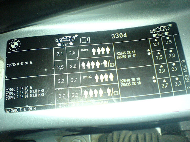

  23. 7ambrion
    7ambrion Абориген
    26 май 2020
    3,098
    Норвегия
    Зы фотка из инета
  24. mikair
    mikair Завсегдатай
    16 май 2011
    1,028
    Видишь , там написано330d ?
    На 316 пукалках стояли
    Daniel Po и BMW-E83 нравится это.
