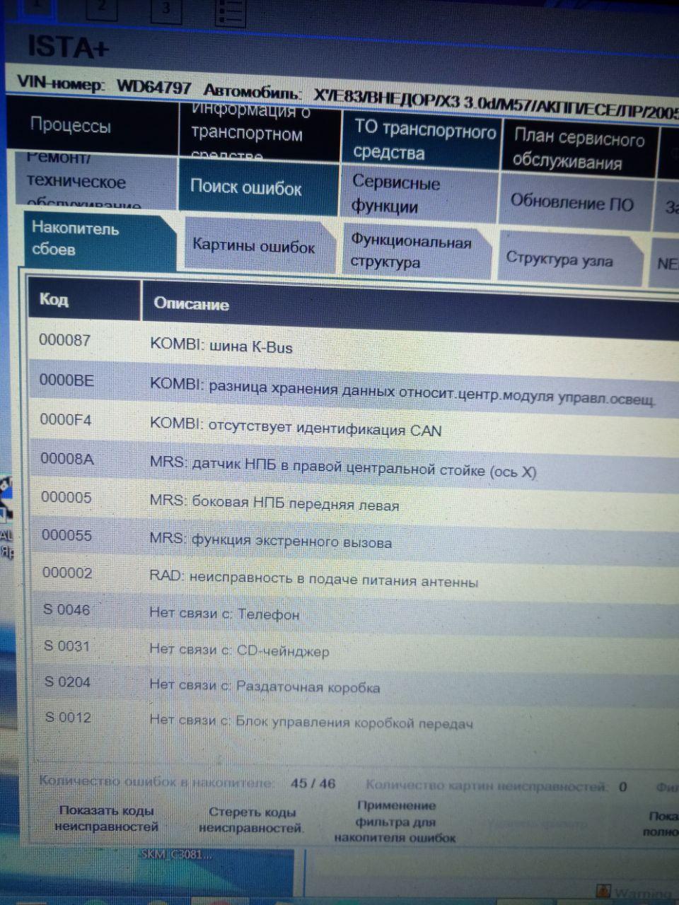

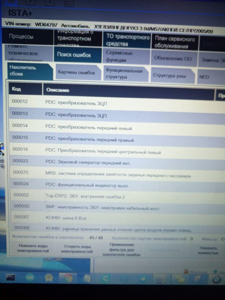

    Нужен совет опытных, вобщем случилась с моей машинкой неприятность - ехал я как-то по лесу никого не трогал наслаждался зимней грунтовкой, тут откуда ни возьмись, появился, в р***сь, мать его лёд (под машиной). Как я это понял - да да, я провалился нахрен на метр под воду) Благо рядом был друг с лебёдкой, топором и уазиком, тем не менее вытаскивали мы её целый час, за это время машина основательно подмочилась. Вода дошла до середины левой фары и полностью покрыла левое сиденье, сзади была выше аккумулятора.. Ну, движок не залило и то хорошо, когда вытащили, проверили нет ли воды в масле, вроде бы не обнаружили, завёлся, доехал до дома. Потом отдал в автоцарапину на сушку с химчисткой. Высушили-вычистили, хотя почему-то забыли про сиденье >_<, взяли много денег, ну да не суть. А суть в том что, естственно, повырубалась половина электросистем. Загорелись лампы 4х4, АБС и беременный мужик, а также лампа масла (это ещё когда под водой была). Масло потом погасло, остальное осталось. Также погасла левая фара, через раз работает подогрев левого сиденья и плохо нажимаются его электрорегулировки. Отключился СД-чейнджер. Через раз работает сервотроник (руль то лёгкий, то тяжёлый).
    Так как я ни разу не рокфеллер чтобы отдавать всё это на ремонт в сервис, решил по возможности что-то сделать своими силами, благо руки не совсем из жопы (надеюсь). Ранее был приобретён OBD шнурок, худо-бедно разобрался с рейном и подключился к бк. Ниже будут фото. Кроме всего прочего возникло следующее: После 5-10км движения у меня внезапно одновременно: загорелась красная шестерёнка, красное масло и тахометр упал на 0 (машина при этом работала ровно). Выключил, перезапустил - помогло на минуту, потом опять, причём то включается, то исчезает, лампа коробки то жёлтая то красная то потухает. Вобщем, ссу что в коробку попала вода и надо срочно менять масло в ней. Или это просто глюк компа? Непонятно.
    Итак, что удалось сделать и какие вопросы. Разобрал багажник, снял пол, добрался до трёх блоков, находящихся там. А также какой-то блок слева внизу под блоком гпс. Вскрытие показало существенное окисление плат, хотя вроде бы можно очистить. Также снял фары (для этого пришлось снять сраный бампер(!), внутри блоков левой фары такое же болото. Правая фара не пострадала, но корректор не работает. Продул, почистил мягкой щёточкой, высушил, поставил на место - не помогло. Проверил по одному все предохранители над бардачком - все целые. Правда, не хватало: 6, 25, 66, 56, 31. Вставил их - ничего не изменилось. Ну да ладно, с этим потом. Собственно вопросы:
    1. Помогите идентифицировать блоки по фото. Гугление особого результата не дало, может не то вбиваю? Хотелось бы узнать название и коды, по которым их можно было бы найти. а именно: чёрный с тремя разъёмами и белый "HELBAKO". С остальными более-менее понятно.
    2. Опознал только блок раздатки (АТС400). Он только за раздатку отвечает или за что-то ещё? Можно ли его найти б/у?
    3. Можно ли где-то найти блоки на фаре. Посмотрел цены оригиналов и охренел
    4. Могла ли попасть вода в коробку за час нахождения под водой? Как бы это проверить? Подскажите адекватный сервис в Мск, где нормально поменяют масло в коробке - с заменой фильтра/резинок и всего что требуется
    5. В рейне нарисовано 2 блока коробки. EGS и EGS_0x32. Почему их два? Кто за что отвечает и где они находятся физически? Как к ним добраться чтобы проверить/просушить?
    С чего вообще начать? Какой, по вашему, алгоритм действий в данной ситуации? Что можно сделать самому а что только в сервисе?
    Как в рейне понять, какие именно ошибки на блоке? Например, если блок жёлтый, а не зелёный. Что с ним не так? Захожу внутрь, читаю всякие параметры и непонятно, что ок а что не ок.

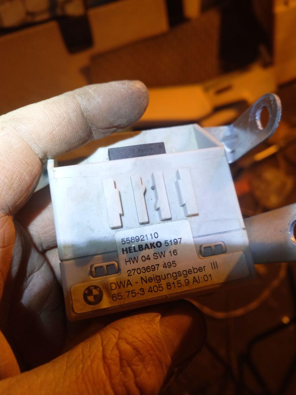

  7. M-R-V
    M-R-V Завсегдатай
    2 сен 2019
    340
    PDC - parking distance control. Блок парктроников. 66219112454
    DWA - Сигнализация. Датчик крена. 65753405815
    ATC - Раздатка. 27607550891
    Номера лучше уточнять в каталоге. На деталях они обычно не такие/не полные.
    По ошибкам вся левая сторона "отключилась". Подушки, травмозащита стеклоподъёмников, датчик ремня, мат присутствия на сиденье, подогрев и т.д. и т.п

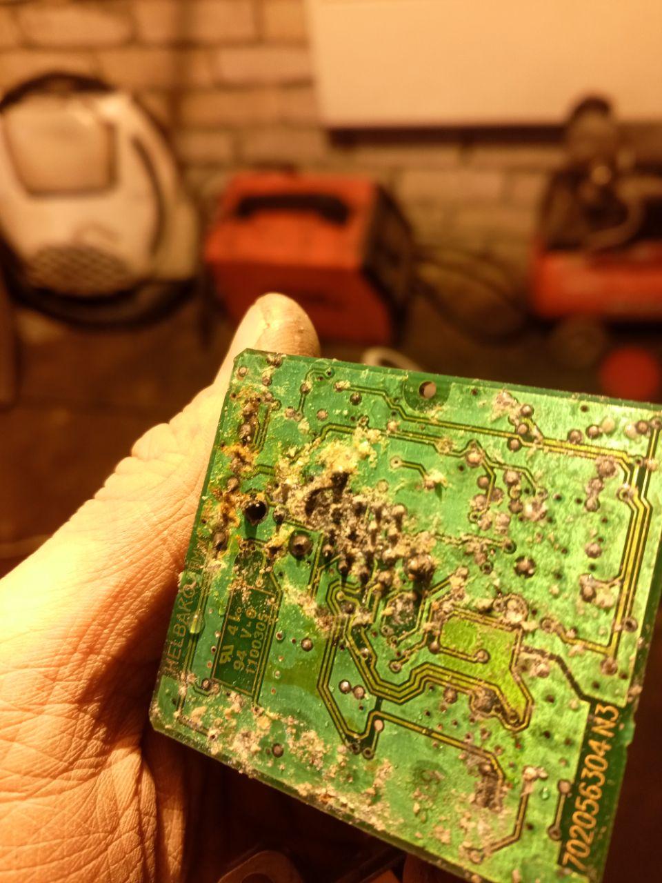

    План действий таков: не ссать и разбирать все, что было в воде. Особенно сушить электронику. Много на микросхемах потом замыканий ножек остается.
    Я тут по весне каплей (каплей!!!) мафон залил, да так, что он коротнул и нахер динамик испортил, а ты пол машины утопил!
    Если есть дублирующие вещи (вторая фара, второе сиденье), то проверяй с их помощью кто тебе жизнь портит - блоки или сами залитые устройства.

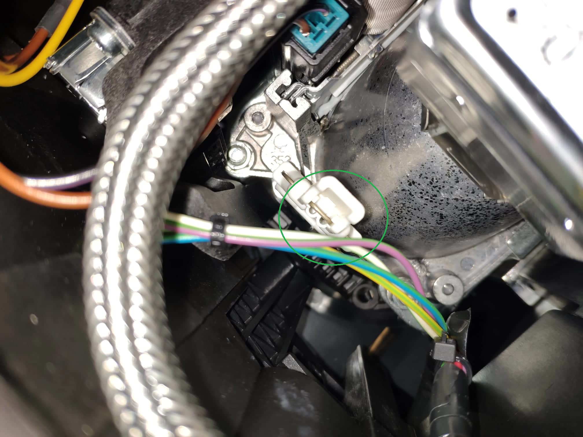

    Подскажите по рычажку переключения шторки фары на правосторонние\левостороннее движение.
    Это он на фото? Он без фиксации? Тогда куда его двигать для леворукой авто? вверх или вниз? Была инфа, но не нахожу.
    86723638_485632598790361_1285843599887433728_n.jpg 86757102_518576545465734_417814126497103872_n.jpg
    Нашёл. Сам же кидал скрин. Если это он и без фиксации, получается даже угадал для левой фары. Где и двигал его.
    Надеюсь, причина такого света, была в этом рычажке.

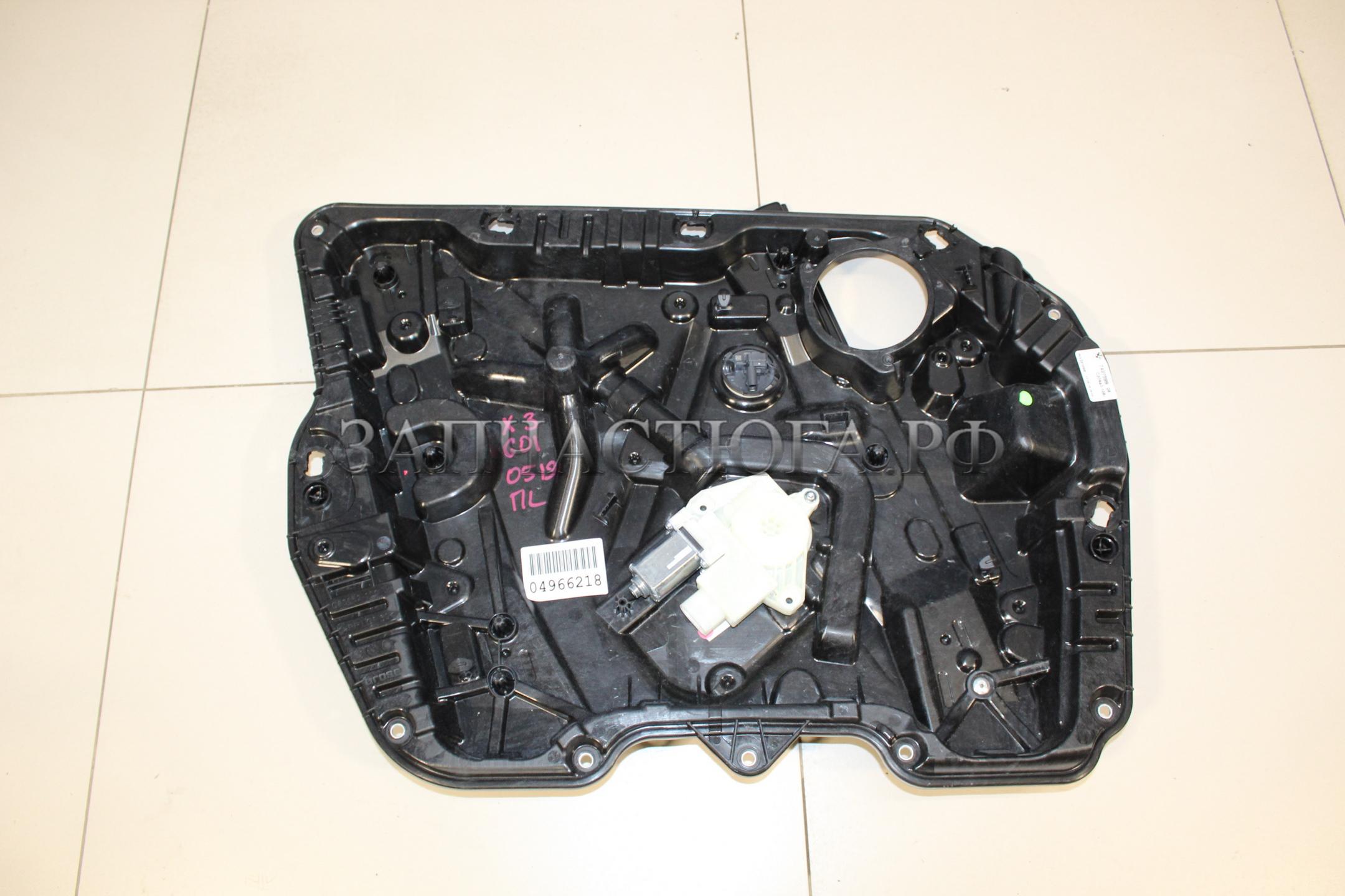

    Периодически мучаюсь с дверной изоляцией на каучуке. Потом решу эту проблему.
    Но случайно набрёл в каталоге на G01/G02.
    Наконец-то в BMW додумались сделать, как у VAG (например на Passat B5 так было), единой прикручиваемой панелью с уплотнителем!
