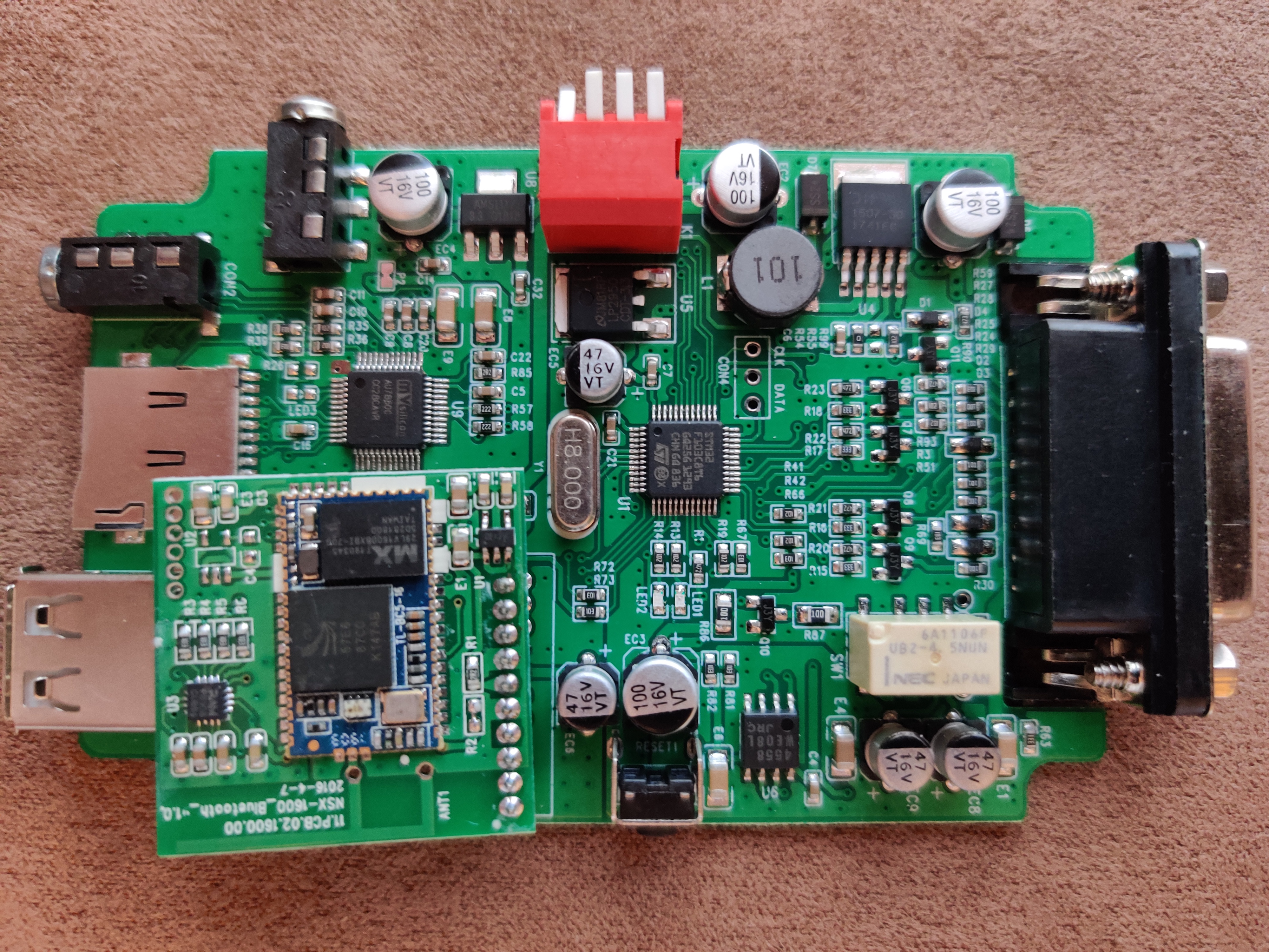

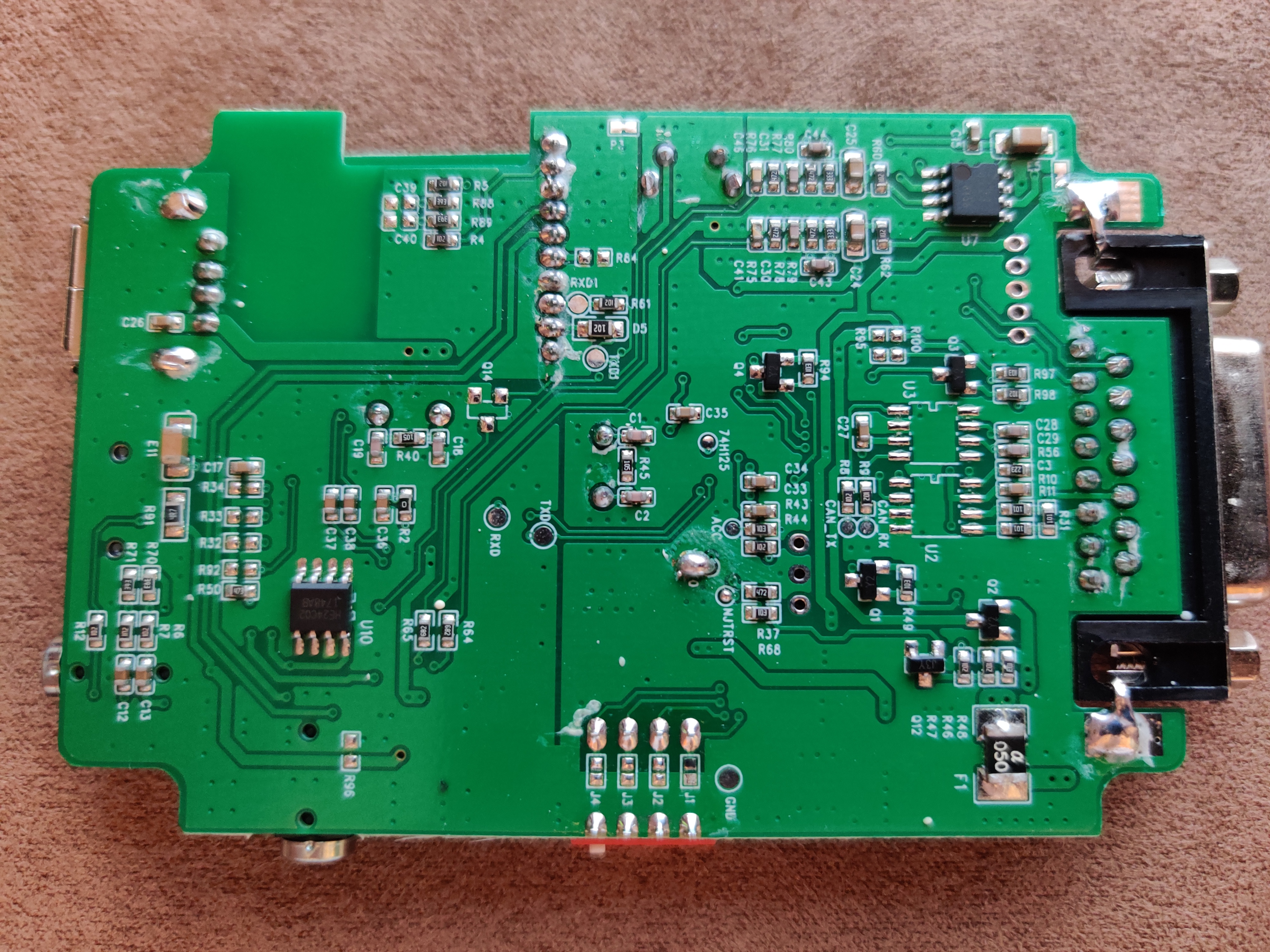

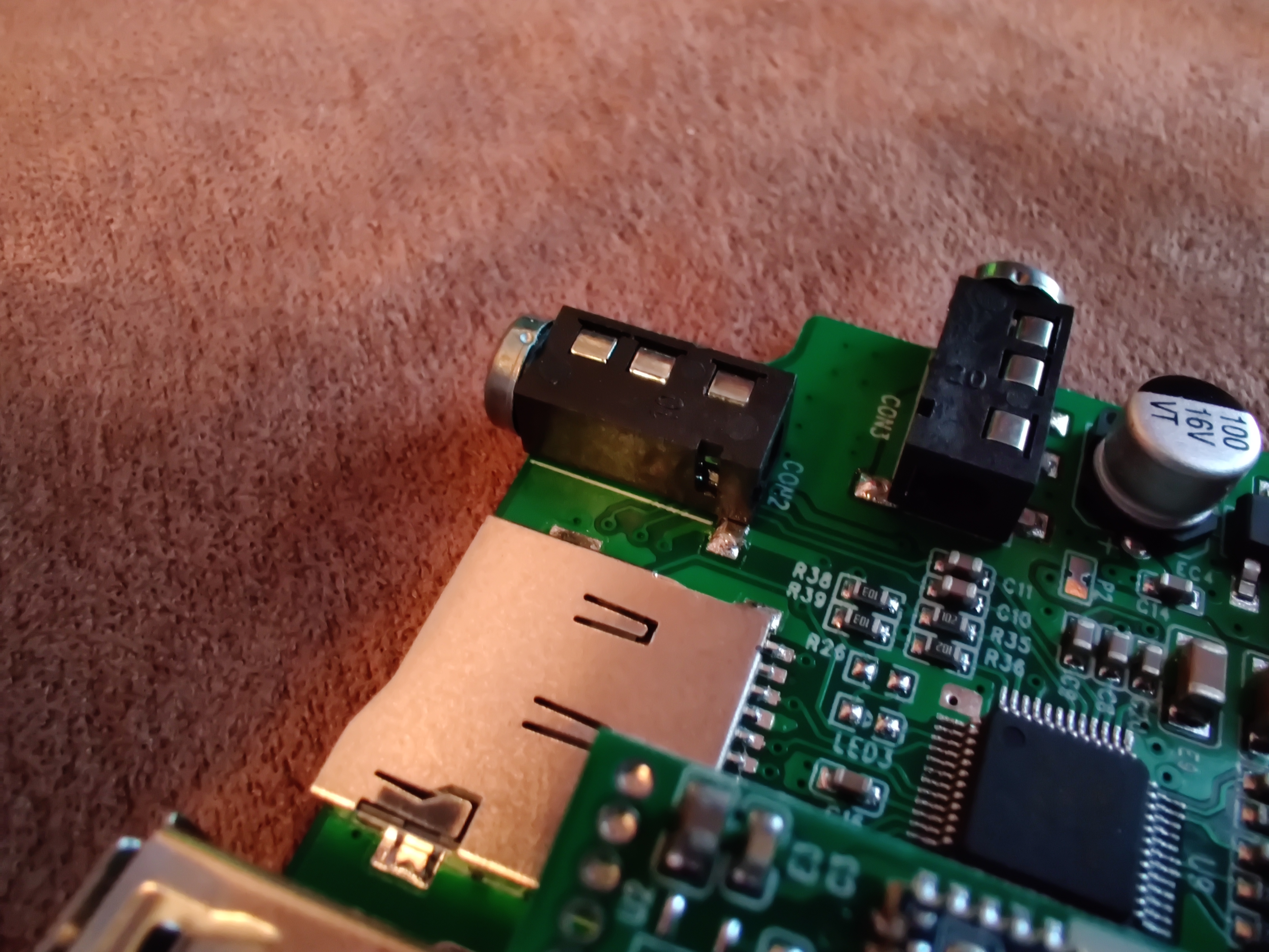

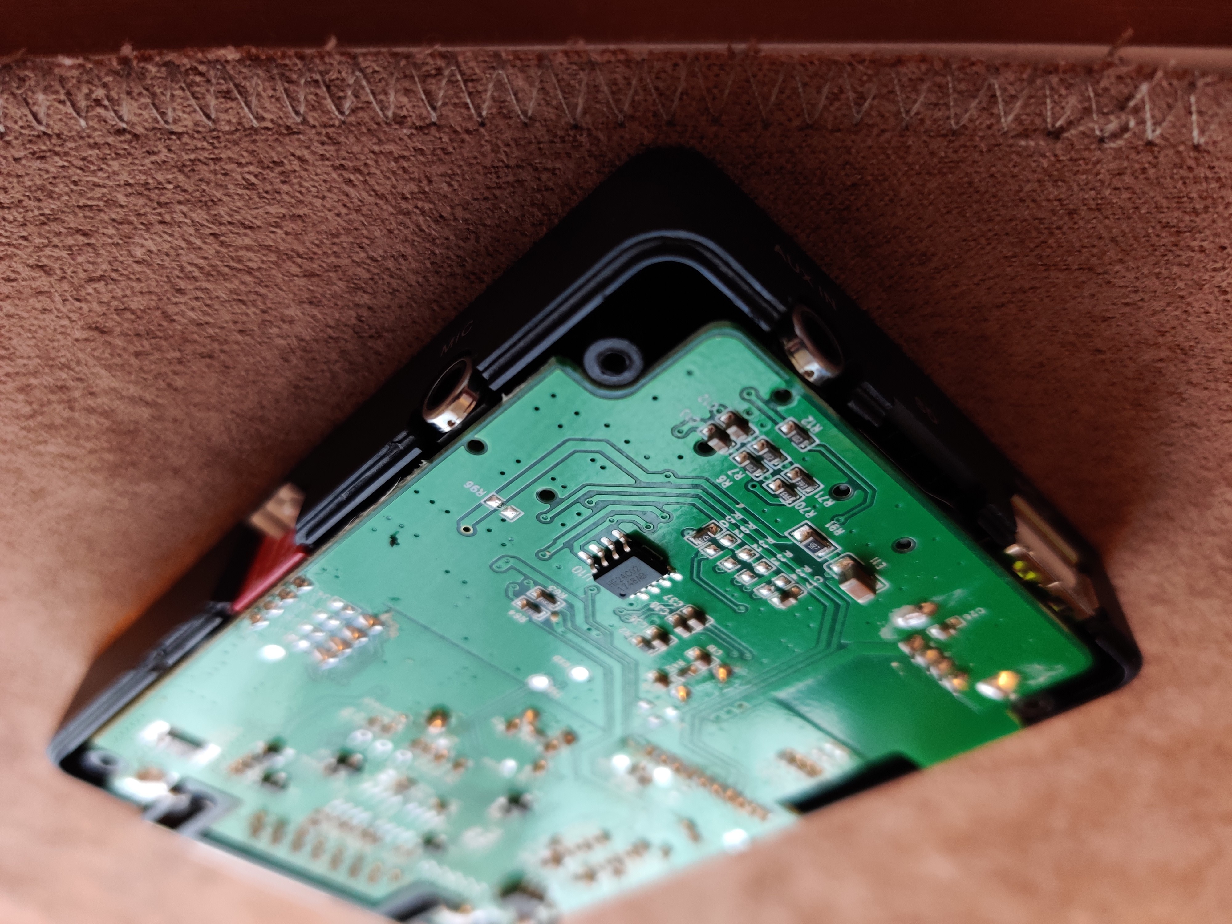

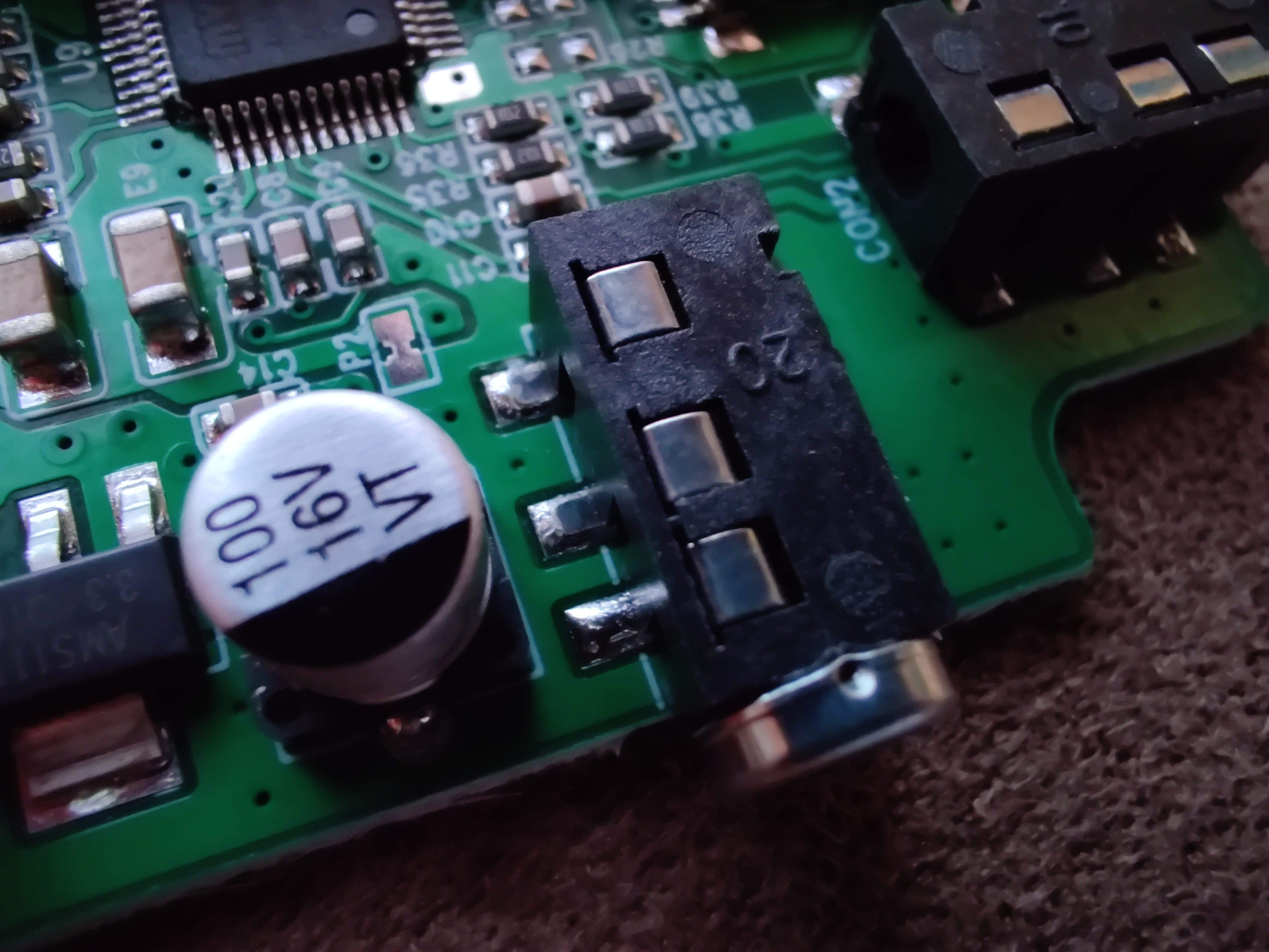

  4. Lexich
    Lexich Живу я здесь
    12 сен 2011
    10,635
    Разъём не разборный, но, как я и писал, 3-ёхконтактный.
    Может быть Вам проще будет понять схемотехнику платы, нежели мне?
    Внутри разъёма CON3 (он же MIC) также три контакта, но я не могу понять по плате сколько из них реально задействовано:shock:
    Для CON2 (он же AUX) разъём такой же, но на нём висят резисторы и конденсаторы с обратной стороны.
  5. Andrey_Omsk
    Andrey_Omsk Старожил
    26 окт 2013
    4,615
    Омская обл.
    По разъёму никто ничего не скажет. Стандартный разъем, запаян всеми контактами для механической прочности.
    Не грузись, 99% это обычный электретный микрофон. Микрофон разобрать не хочешь?

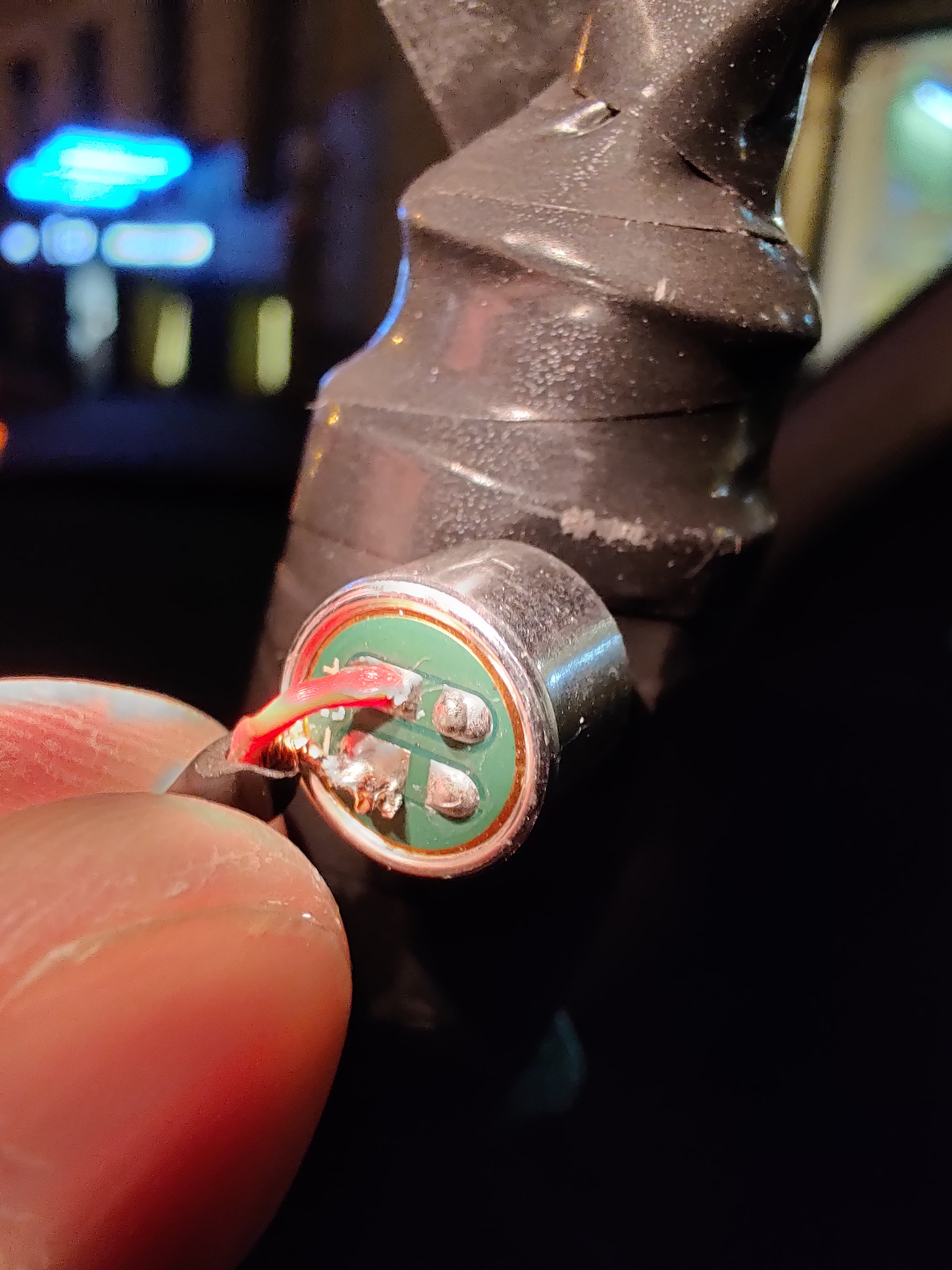

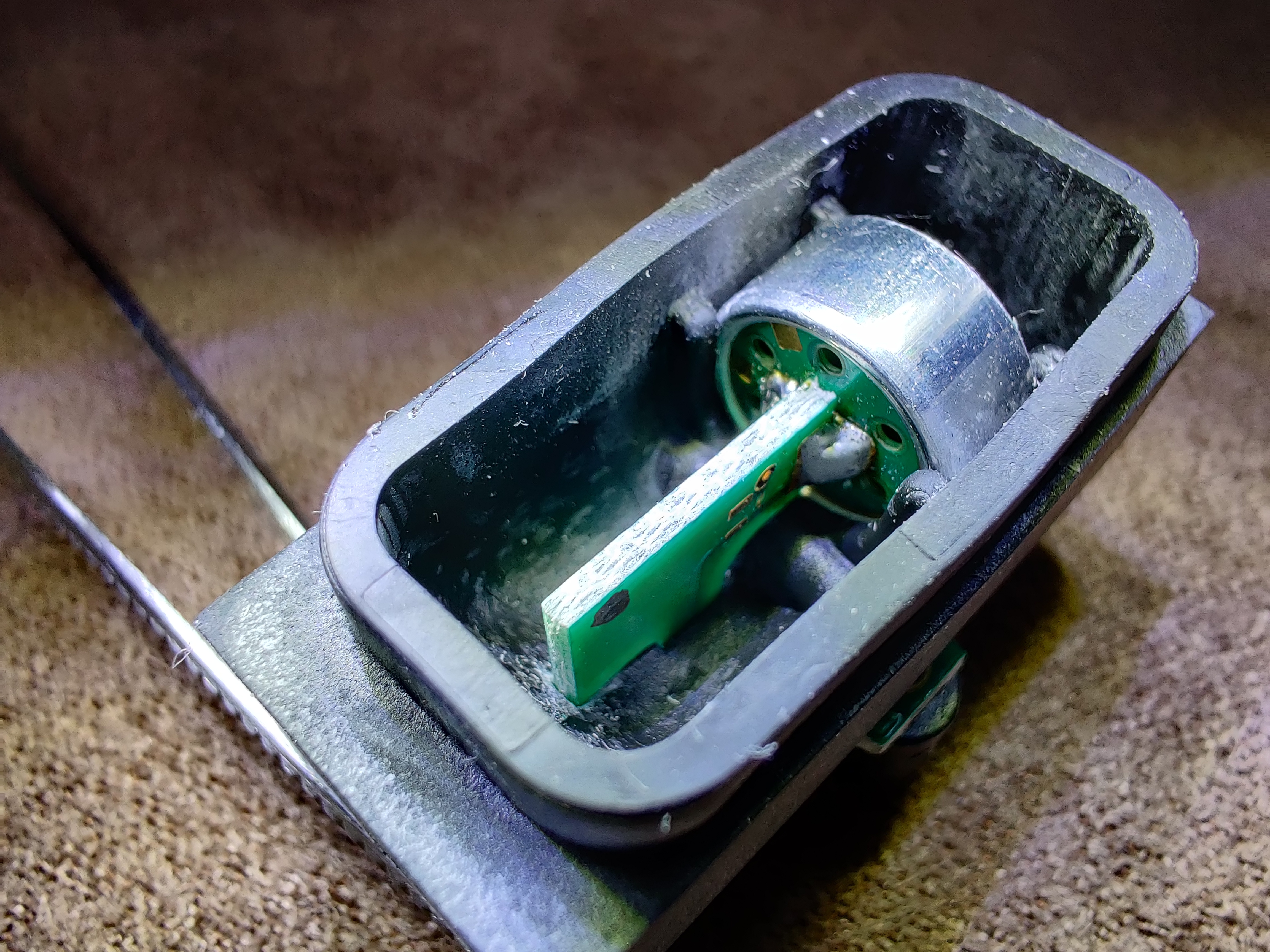

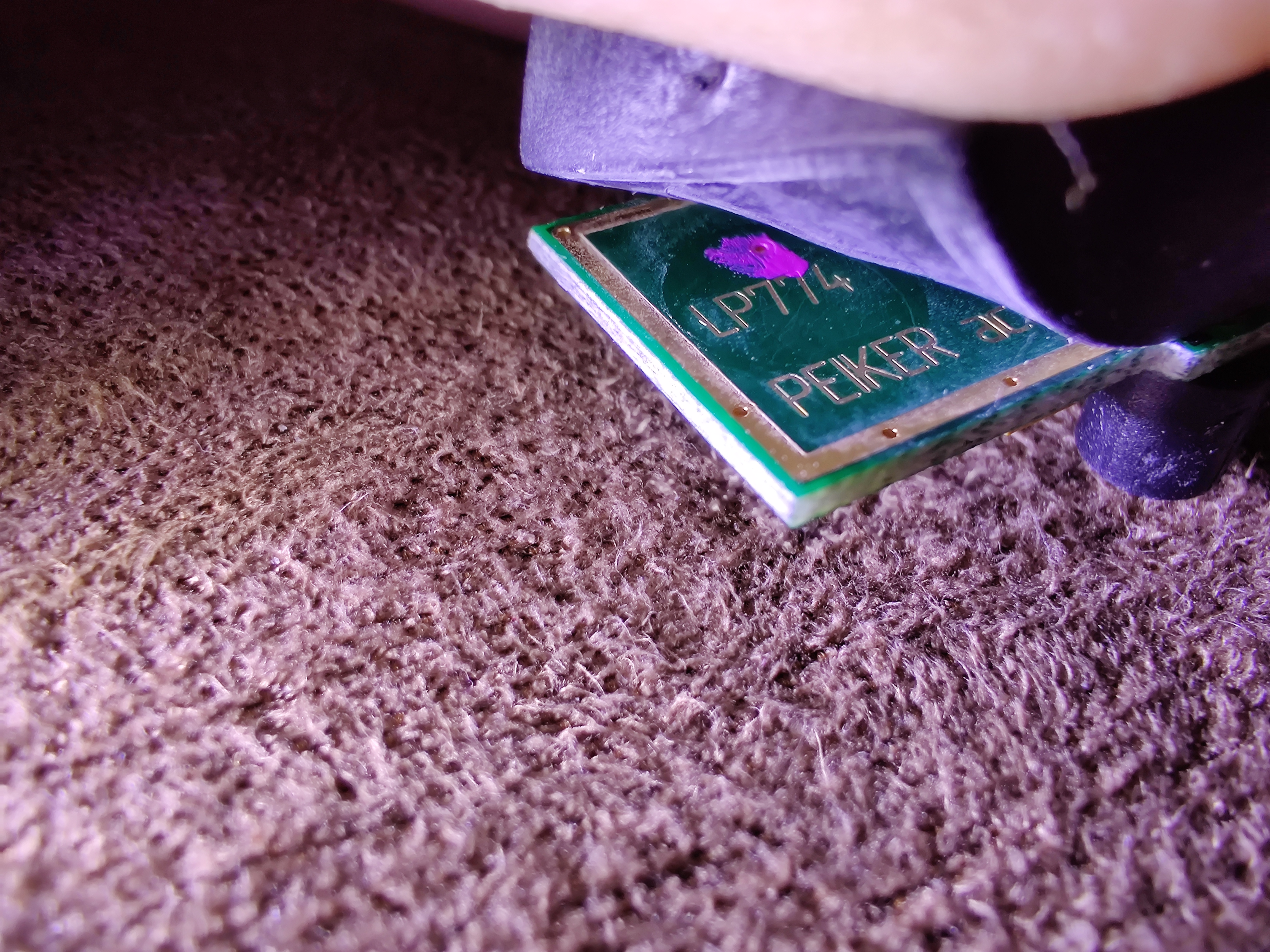

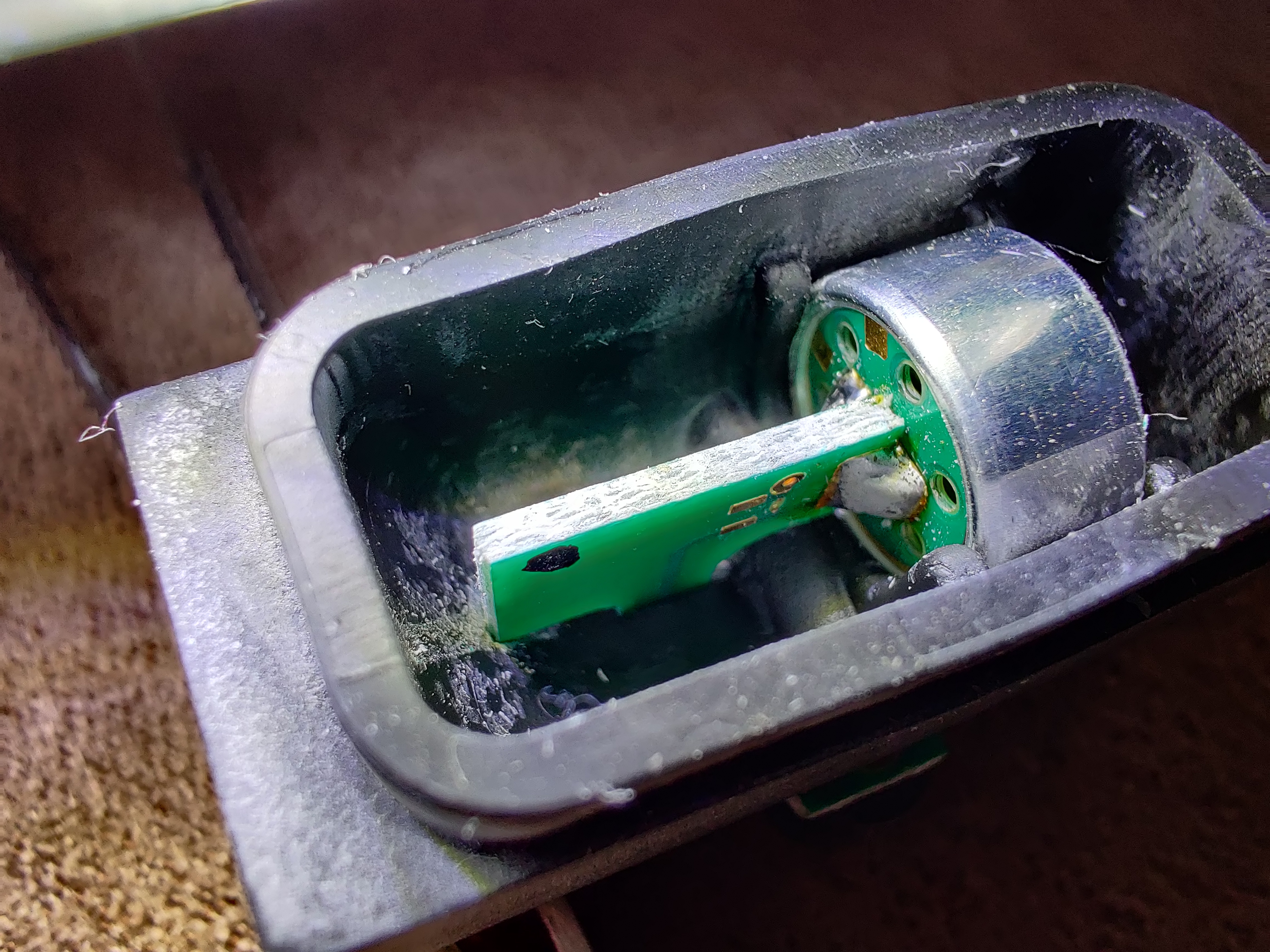

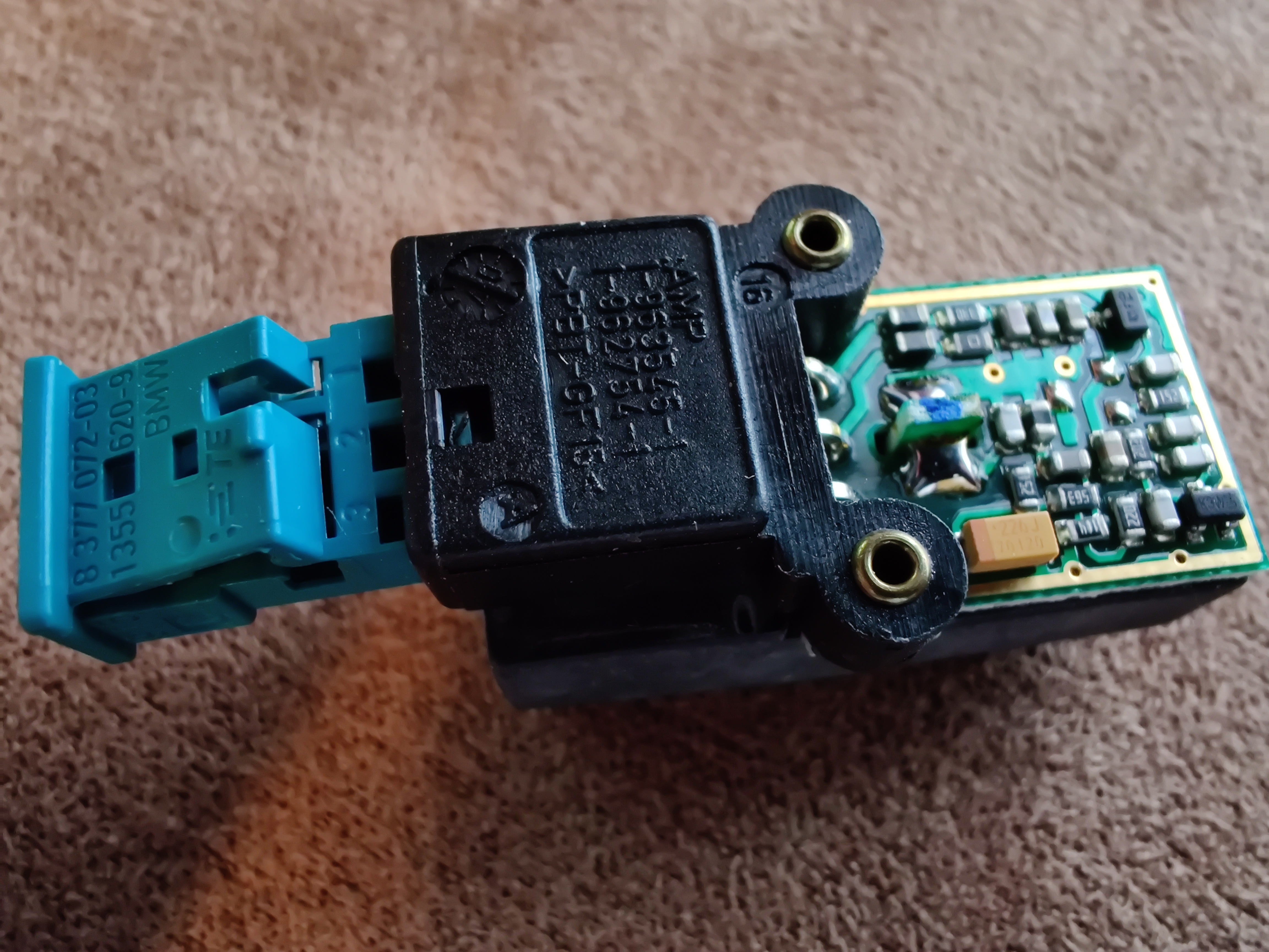

  7. Lexich
    Lexich Живу я здесь
    12 сен 2011
    10,635
    Разобрал микрофон.
    ЧТД:D
    Каков вывод? Со штатным микрофоном бесполезно что-то городить или можно хотя бы без синфазного сигнала попробовать подключиться одним плюсом и заземлением?
    Стоит ли подключать экранирующую оплётку к тому же контакту, что и заземление (запараллелить их) или оставить её в покое?

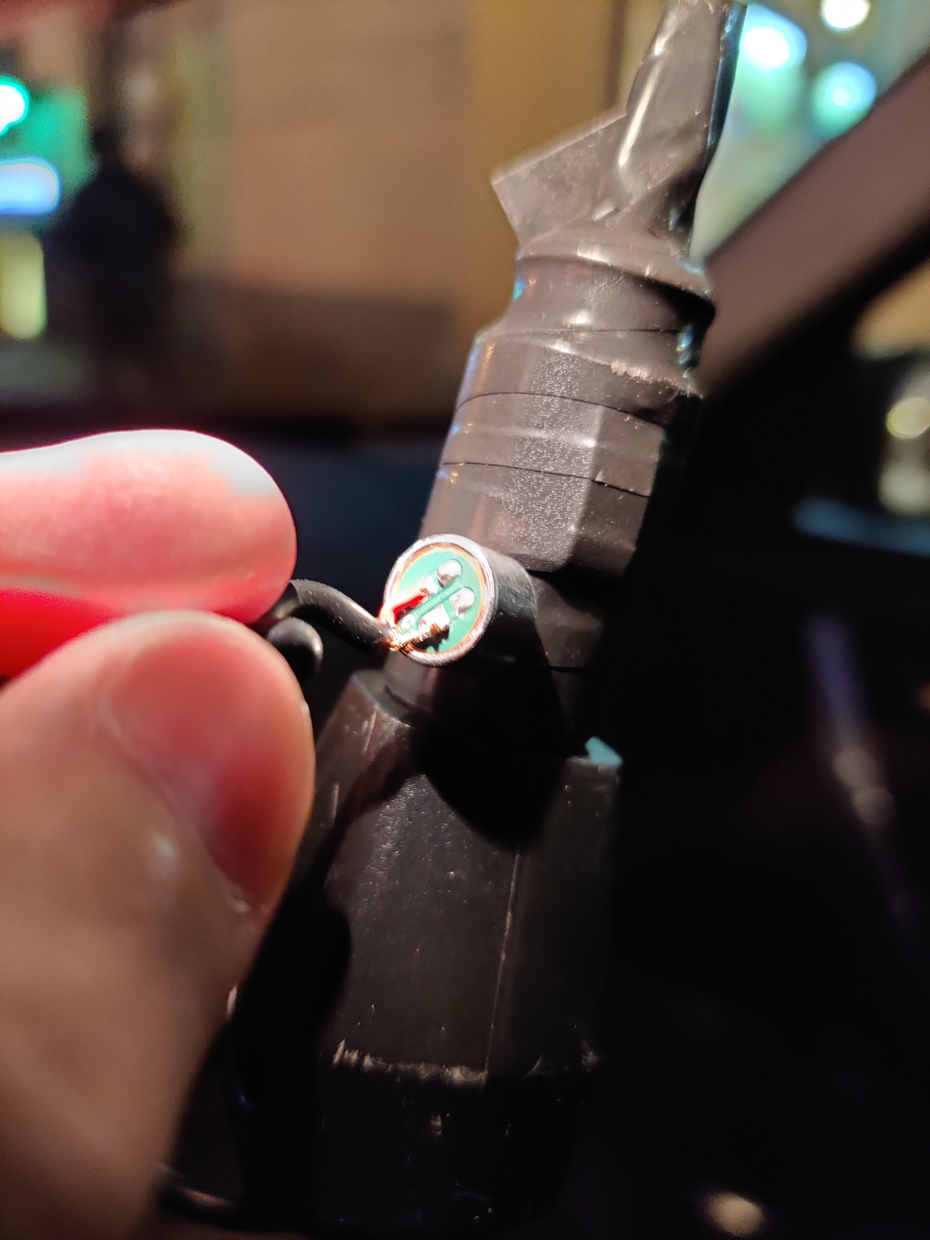

  12. Andrey_Omsk
    26 окт 2013
    4,615
    Омская обл.
    Да фиг его знает, заработает или нет. Скорее нет. Слово заземление тут не применимо, забываем его :) Я бы для начала поменял капсюль на китайском микрофоне, снял с разбитого брендового стационарного телефона типа Панасоник.
  13. Lexich
    Lexich Живу я здесь
    12 сен 2011
    10,635
    В китайском микрофоне мне не нравится и сам принцип его крепления на шарнире. Он болтается и близко расположить к отверстиям в сетке на потолке не получается.
    Поэтому я и хотел поставить штатный микрофон на штатное место.

  14. Andrey_Omsk
    26 окт 2013
    4,615
    Омская обл.
    Штатный микрофон не разбирается?
  15. Lexich
    Lexich Живу я здесь
    12 сен 2011
    10,635
    Разбирается, конечно, только геморно, как обычно всё штатное:)
    Так-то можно купить такую штуку и не заморачиваться, но это же слишком просто и слишком дорого:D
    https://www.ampire.de/Bluetooth-Car...n&SessionId=&a=article&ProdNr=36338-5&p=19268
  16. Andrey_Omsk
    26 окт 2013
    4,615
    Омская обл.
    Если не залито компаундом, то все разбирается легко.

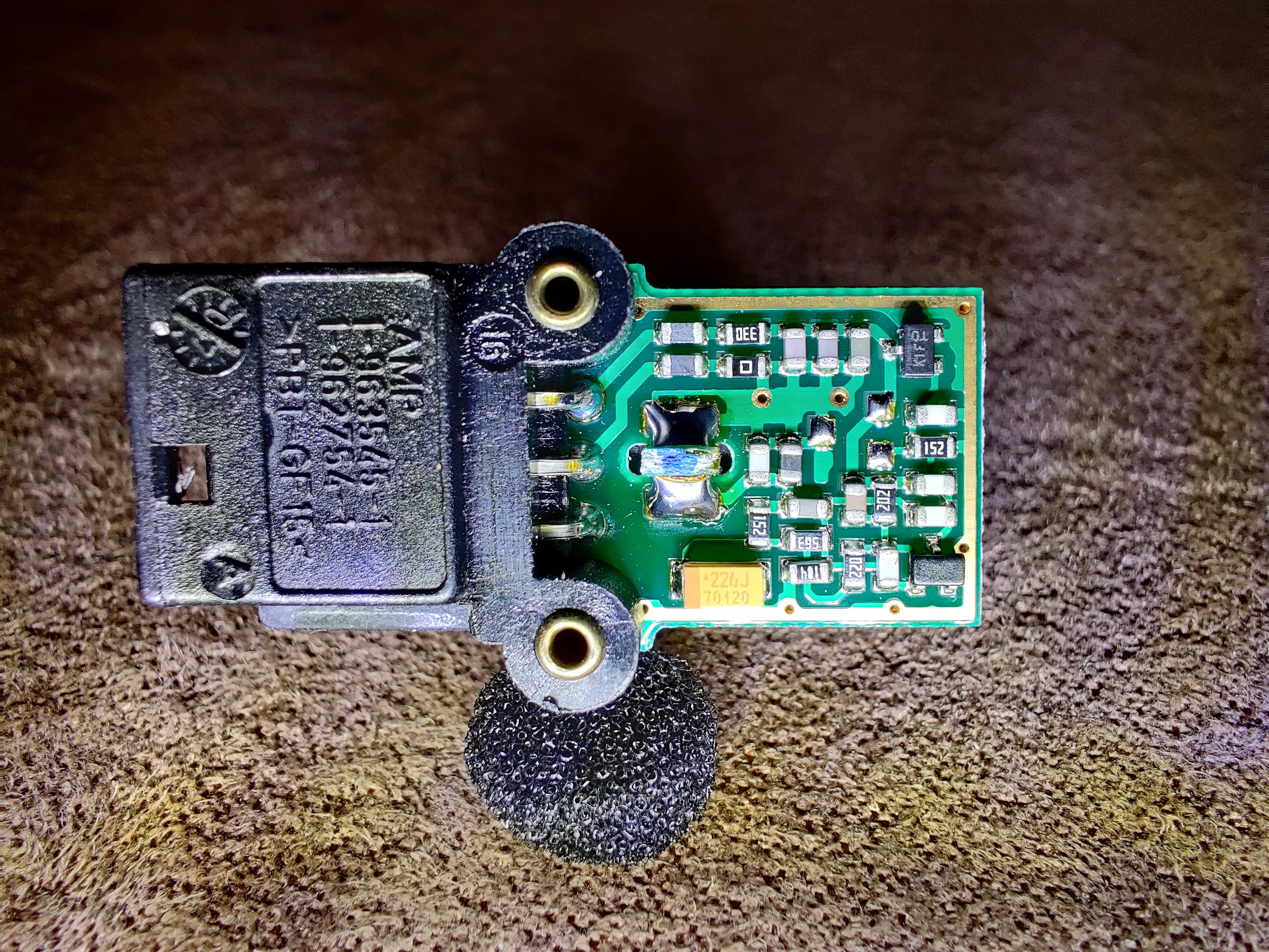

  17. Lexich
    Lexich Живу я здесь
    12 сен 2011
    10,635
    Сделано, насколько возможно разобрать без пайки.
    Исходные изображения в большом разрешении, пусть и не в идеальном качестве.
  18. Andrey_Omsk
    26 окт 2013
    4,615
    Омская обл.
    Угу, понятно. Просто так не подключить.
    Жаль не видно плату с обратной стороны, но точно по одному из проводов идёт питание на усилитель.
  19. Lexich
    Lexich Живу я здесь
    12 сен 2011
    10,635
    Вот нашёл.
    http://www.m3forum.net/m3forum/showthread.php?t=599340&page=18
    Над фото человек писал:
    "Yeah, the PCB appears to be doing some filtering, which is making the output nearly unusable by anything expecting a traditional mic input. I soldered some jumper wires directly to the Microphone inputs and I was able to get perfect performance from the Mic."
    И ещё человек на M5 E39 подключал к штатному микрофону свой GROM Audio Bluetooth:shock:
    https://www.m5board.com/threads/install-grom-audio-bluetooth-with-oem-mic.295049/
    Но я так понял он именно врезался в штатную проводку, т.е. нормальное питание микрофона от бортовой сети оставалось вроде бы.
    #24649 Lexich, 2 фев 2020
  20. Lexich
    Lexich Живу я здесь
    12 сен 2011
    10,635
  21. Andrey_Omsk
    26 окт 2013
    4,615
    Омская обл.
    Запаять байпасы и перерезать пару дорожек :)
    Дело в том, что он пробовал подключить микрофон к блютуз модулю, а у тебя другое устройство.
    Попробуй этот способ, ничего страшного не произойдет, но для того чтобы заработало, всё же необходимы знания.
    Lexich нравится это.
