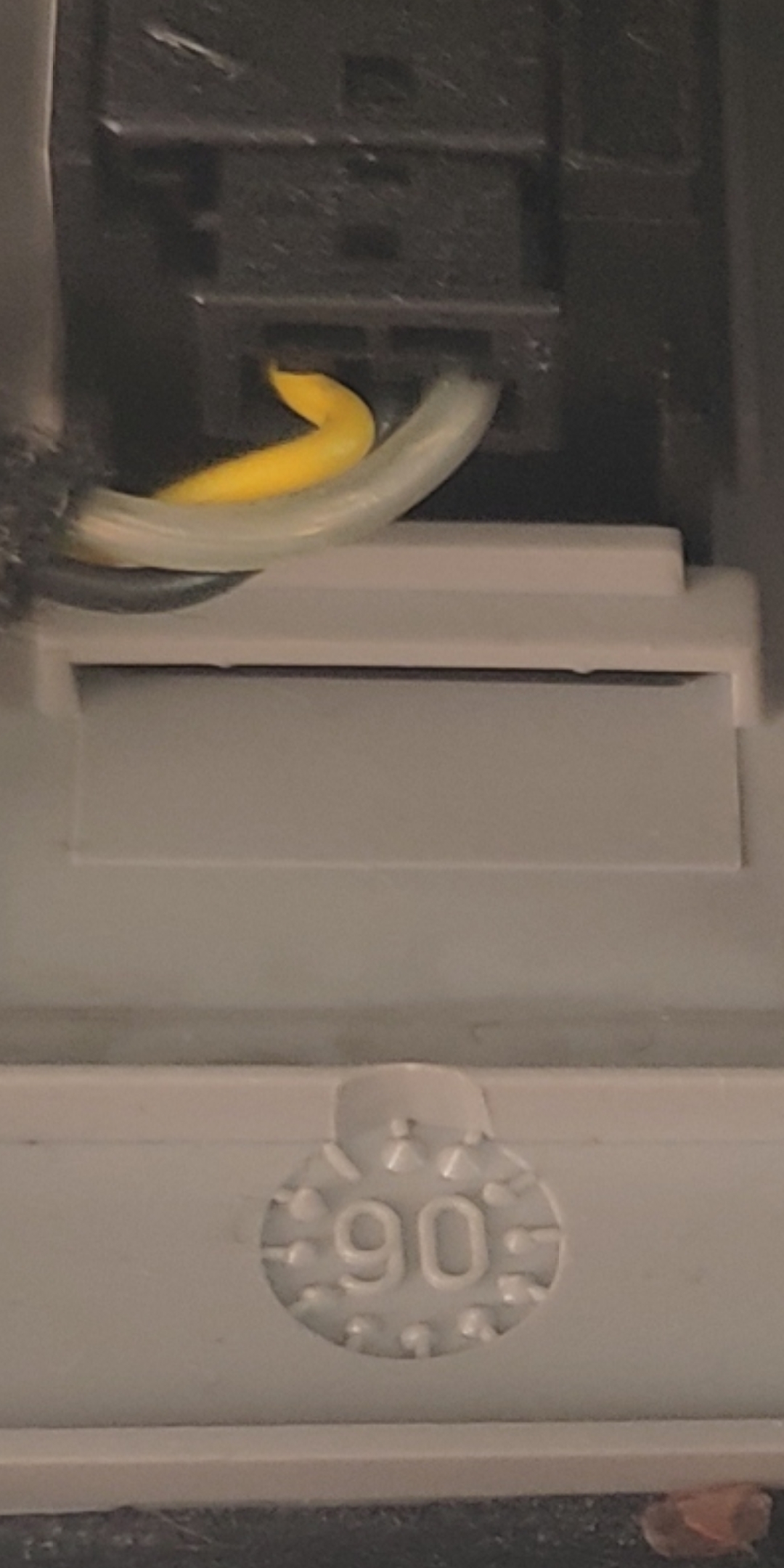

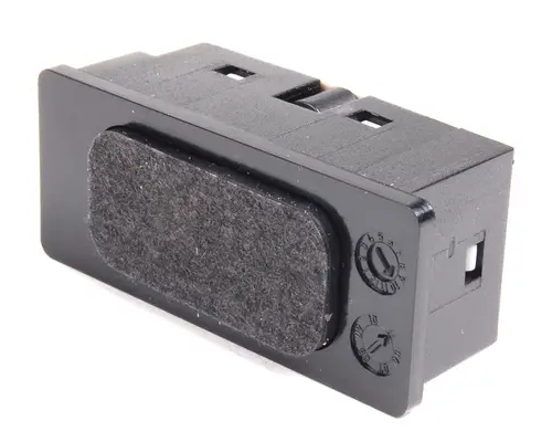

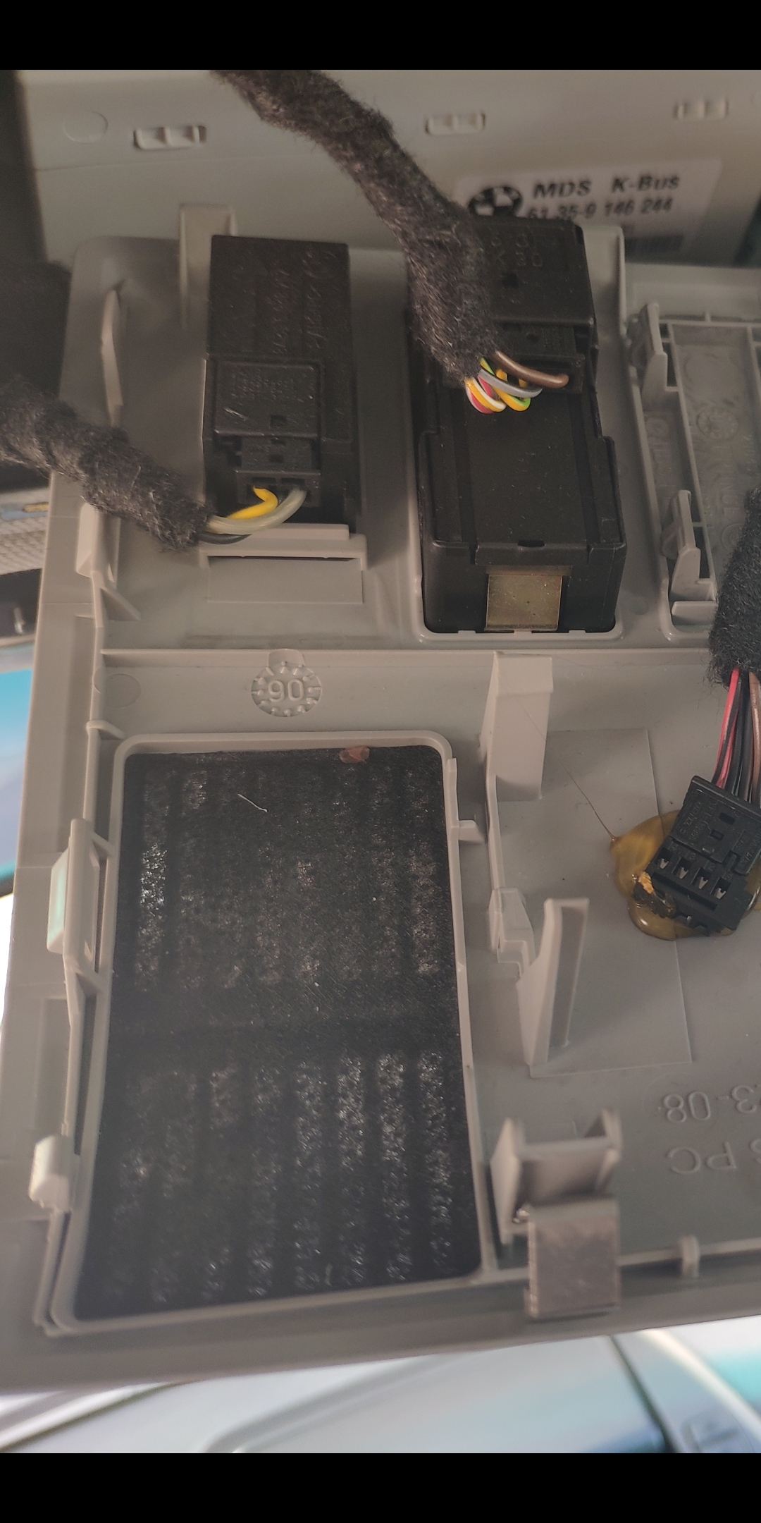

    Народ, может кто-нибудь знаком с микрофоном системы громкой связи, а именно с его подключением?
    https://www.newtis.info/tisv2/a/ru/...universal-charger-hands-free-unit-ulf/f747bxt
    На схеме понятно с MIC- и MIC+.
    Разъём X18507 спрятан за накладкой на потолке.
    А вот что делают X14087 и X13318 не очень понятно, ну и вот этот третий провод, на котором они висят. Система шумоподавления?
    Объясню почему меня интересует этот вопрос.
    У меня есть такая штука: Bluetooth USB adapter
    Микрофон у неё мягко говоря не очень работает, а установлен он мной возле места расположения штатного микрофона.
    Штатный микрофон мне достался, можно сказать, на халяву.
    Я заказал для него разъём с пинами, куплю провод и штекер Jack 2,5 mm.
    И возникает вопрос: забить на этот третий пин в штатном микрофоне или можно что-нибудь придумать в плане его подключения?
    Или вообще всё фигня и я зря стараюсь с подключением штатного микрофона?
    #24588 Lexich, 29 янв 2020

    Нашёл в гугле, что третий провод - экранирующий.
    Lexich нравится это.

    Правильно ли я понял, что у микрофонного кабеля можно тогда к экранирующей оболочке подключиться?
    Хотя смысла своего предложения я даже сам не очень понял:shock:
  22. Окулист
    Окулист Живу я здесь
    9 фев 2007
    8,018
    Я бы сначала подключил только плюс и минус. Третий провод (экранирующий) потом, если помехи...
  23. Кукиш
    Кукиш Завсегдатай
    7 сен 2011
    823
    там фактически 2 провода в экранирующей оплетке. + и -
  24. Lexich
    Lexich Живу я здесь
    12 сен 2011
    10,632
    Т.е. в этой серебристой фольге, и +, и -?
  25. Andrey_Omsk
    Andrey_Omsk Старожил
    26 окт 2013
    4,615
    Омская обл.
    Экран подключается к сигнальной земле только со стороны усилителя! если подключите экран к земле с двух сторон, получится кольцо, которое будет собирать помехи от генератора.
    Окулист и mikair нравится это.
  26. Lexich
    Lexich Живу я здесь
    12 сен 2011
    10,632
    Усилитель в случае E83 - это блок телефона в левой нише багажника?
    Подозреваю, что с моим подключением про экран мне придётся забыть.
    Через такой Jack 2,5 mm с помощью микрофонного провода, например такого (у них в магазине выбор есть) будет вставляться разъём в штатный микрофон.
    Со стороны Jack экран подключать как бы и некуда.
