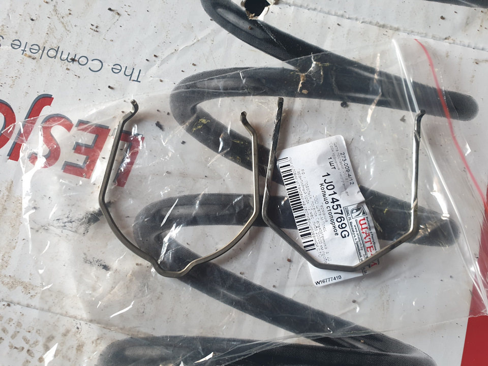

    Дизелисты, на каком пробеге меняли блок вентиляции картерных газов?
    Недавно удалили егр и заслонки. Через несколько недель обнаружил под машиной масло. Бежит с верхнего патрубка после егр, гонит с турбины. Подозрения на этот блок, хотя пугают турбиной...

    Ошибся в направлении, не после егр, а до него.
    Читал, что мембрана в этом блоке может быть неисправна, несмотря на визуальное отсутствие повреждений. Поменяли сегодня вместе с прокладкой этого патрубка, буду наблюдать.
    Там видно, что прямо с этого патрубка бежит, где прокладка под цифрой 4. Снимали его, подставляли ладошку, при хорошей подгазовке ладошка в масле.

    Меняйте уплотнение, ставьте в КВКГ как писал выше на усмотрение: металлическую мочалку, валик, циклон.
  18. B.M.V
    B.M.V Завсегдатай
    21 май 2011
    374
    Башкортостан респ.
    Клапан новый поставил, внутрь ничего колхозить не охота. Уплотнение тоже поменял.

    Тогда откуда течёт если на клапане герметично?
    Смотрите патрубки, на впуске прокладка может. Чтобы масла меньше летело меняйте КВКГ, и заполняйте пустышку писал выше чем.

    Написал же, течет где прокладка 4 на схеме.

    С новым клапаном если оригинал и новым уплотнителем должно быть герметично.
    Масло должно уже в двигатель лететь и там сгорать. Но никак не под машину.
    Замок защелкнулся? На скобе большая выработка?

    Клапан и прокладки оригинал, буду наблюдать. Патрубок на заглушку егр оделся нормально, скоба подсточилась.

    Скоба идет вместе с патрубком наддува. Как вариант скоба от вага и стоит копейки. Нужно разогнуть.

    Вот тут прочитал, что такая же скоба на турбине, номер 17 51 7 798 485.

    Для bmw не особо пугающий, но не видел, что ваг в 20 раз дешевле :)

    У нас 60 руб. и 1500 руб.

    Она не подходит для верхнего патрубка.
    Я сам лично её (под номером 3) снимал с интеркулера
    https://bimmercat.com/bmw/ru/search/selectCar/E83N/SAV/BMW+X3+3%2E0d/ECE/17_0216
    и пытался надеть на верхний.
    В итоге купил скобку VAG 1J0145769G.
    Первые два фото - установленная новая скобка. На последних 4 фото моя оригинальная скобка.
