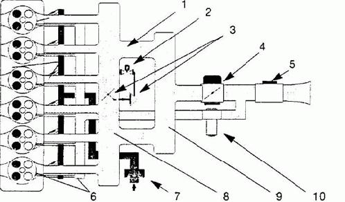

    "Запомните:
    - низкие частоты вращения = длинный впускной тракт
    - высокие частоты вращения = короткий впускной тракт
    Если частота вращения двигателя выше 4100 об/мин (при этом в незначительной степени учитывается и температура) электромагнитный клапан обесточивается и на вакуумную камеру воздействует воздух. Теперь резонансная заслонка открывается и образуются 6 коротких впускных труб.
    Рис. 19: Система впуска
    1 Резонансная труба
    2 Электромагнитный клапан
    3 Вакуумная камера с резонансной заслонкой
    4 Дроссельная заслонка с электроприводом (MDK)
    5 Расходомер воздуха (HFM)
    6 Вихревой коллектор с вихреобразующими отверстиями 0 5,5 мм
    7 Клапан регулирования давления для вентиляции картера
    8 Главный коллектор
    9 Резонансный коллектор
    10 Турбулизатор (ZWD)
    Вихревой коллектор представляет собой самостоятельный коллектор с отверстием диаметром 5,5 мм в крышке блока цилиндров. Через это вихреобразующее отверстие воздух от турбулизатора подается к впускному клапану каждого цилиндра (лучшее смесеобразование). Воздуховод турбулизатора полностью отделен от впускной трубы.
    Переходные функции между системой вихрекамерного смесеобразования и резонансной системой впуска разъясняются на диаграмме работы дроссельной заслонки двигателя."
    Турбулизатор и есть клапан холостого хода. Тут ещё про DISA сказано, но из контекста не получилось вырвать.
    А так,если интересно, то вот:https://www.madi-auto.ru/company/articles4/7/ Там про М52TU, но не суть.
