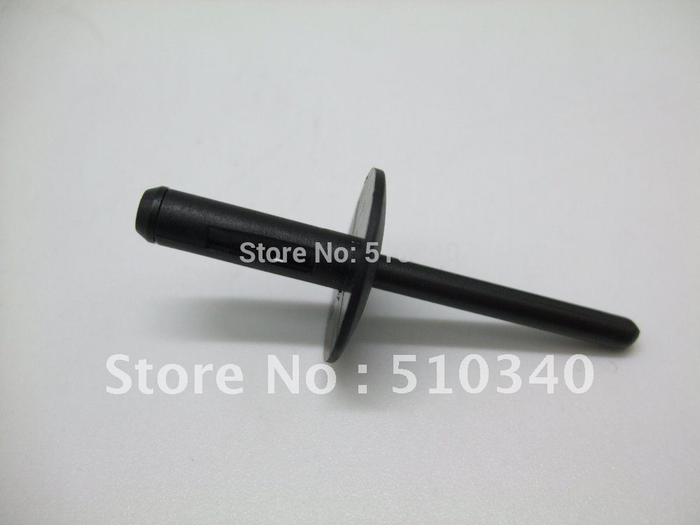

    ребят. у меня в пороге не хватало 2х клепок в итоге порог шатается. реально ли их нормально затянуть без спец инструпента?
  15. Колдун
    Колдун Завсегдатай
    3 сен 2008
    1,044
    Республика Крым
    А чего тут тянуть то? Берешь плоскогубцы и тянешь за длинную часть до упора. Потом ножом отрезаешь до шляпки.
