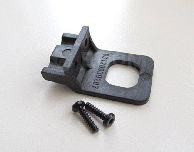

    здрасьте,скажите крепление верхнее фары передней, тока паять? а то под корнем крепления есть два отверстия -может какой рем комплект есть,как у пассатов б5????

    Ремонтный комплект фары - 63126939207

    то есть,я беру две эти фиговины,и они подойдут на одну фару,самое крайнее к крылу-крепление,и к центру? один и тот же номер?вы сами ставили?или по каталогам посмотрели? в любом случае спасибо огромное....

    однако((((,ценник я ипппу-1,5 рубля
    лан хоть замена 260 рублика
    я так понимаю за одну штучку?

    http://www.63126939207.ru/
    Там фото установленных и описание что входит в комплект.

    350 рублей за одну шт! НЕ надо оригинал. Там просто в комплекте два самореза лежат, бери аналог, идет без саморезов. Платить такие деньги за саморезы - извращенство!

    Спасибо,уже заказал парочку,но у нас по 280))) нищебродируем))))
