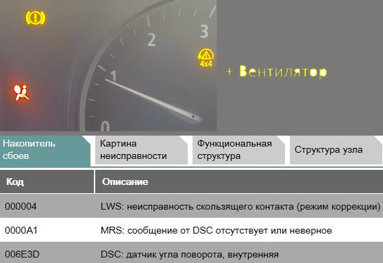

    Похоже на датчик угла поворота руля, не спеша от упора до упора повертеть руль могло бы помочь. Диагностикой можно смотреть данные с этого датчика.
    Если бы пиналась заблокированная раздатка - при попытке развернуться эти непередаваемые ощущения не спутать ни с чем, я думаю)
    Датчик угла поворота руля:
    (вентилятор при этом включается на дизеле, на сколько я понимаю)
    Раздатка:
    EVROVAGONKA нравится это.

    Сначало зарядить аккум, потом сбросить ошибку по подушке, а две другие сами пропадут! Не надо пока никуда лезть!

    Если есть рейн, то рулевой датчик можно откалибровать и ошибка уйдет - я так целый год проездил и калибровал раз в месяц, но потом всеравно пришлось его поменять, тк калибровка уже ему не помогала
    Bulat Ildarovich нравится это.

    Руль туда-сюда и есть калибровка

    Мне не помогало руль, только калибровка рейном

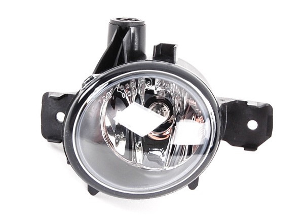

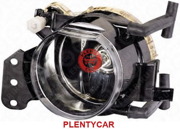

    Народ, подскажите оригинальные номера противотуманных фар для М-technik. Ни где не могу найти и боюсь ошибиться с заказом.

    нет конечно, на М фара вот такой формы(на счёт механизмов - хз)

    Те же результаты и у меня. М не с завода. В этом и проблема.

    Тогда можете брать эти, потому что я недавно покупал новые противотуманки в обычный рестайловый бампер - они там другие (см. фото) и не похожи на Ваши.
