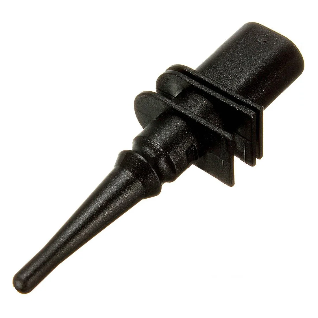

  10. Grabik
    Grabik Участник тусовки
    30 авг 2016
    37
    BMW X3 E83 2004 2,5
    датчик температуры воздуха за бортом всегда показывает 35 градусов по цельсию.
    Подскажите к кому в Мск можно обратиться? На сколько я понял из-за этого не работает обогрев зеркал.

  13. R-Man
    R-Man Абориген
    22 апр 2013
    2,428
    сейчас это не всегда
    в Москве ниже нуля
    чего там обращаться, купить датчик и махнуть, он перед передним левым колесом

  15. brainstorm
    brainstorm Старожил
    13 авг 2008
    4,376
    сначала разъем проверить и проводку разумно

  17. brainstorm
    brainstorm Старожил
    13 авг 2008
    4,376
    мог просто соскочить/отойти разъем или после ремонта какого не одели
    датчик обычно резистивный, так что если замкнуть-разомкнуть контакты отверткой или пальцем, то показания на панели должны меняться - с проводкой все понятно будет.

  18. Grabik
    30 авг 2016
    37
    Парни, парни. А можете прям место указать где он стоит или должен стоять.
    Желательно фото, попробую найти на своей.
    Огромное спасибо!
  19. brainstorm
    brainstorm Старожил
    13 авг 2008
    4,376
    вот такой сосок торчит из локера левого переднего колеса в горизонтальной его части рядом с передним бампером
    https://ae01.alicdn.com/kf/HTB1td_S...а-Для-BMV-1-3-7-Серии-E46-E38-E39-E60-E63.jpg
  20. Grabik
    30 авг 2016
    37
    Уж простите... Не могли бы вы прям фото, где он в машине находится.
    Ну не могу я прям на вскидку понять, где он распалогается, или должен распалогаться.
    Спасибо!
  21. R-Man
    R-Man Абориген
    22 апр 2013
    2,428
    Просто глянь под бампером перед передним левым колесом, не ошибешься. Реально сосок торчит, сантиметров пять, вроде, длиной.

  23. Grabik
    30 авг 2016
    37
    Спасибо! Гляну... Но чую что у меня его просто нет и там просто болтается провод... Был легкий удар, бампер крылья и капот - делали.
