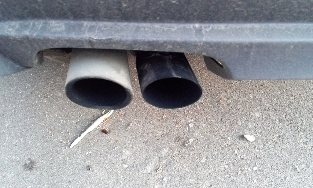

  3. McRae_
    McRae_ Завсегдатай
    5 дек 2011
    1,554
    потерялась правая насадка глушителя
    судя по каталогу насадки у нас оригинальные, с другими кузовами не пересекаются (что странно на мой взгляд). мало того, правая и левая идут под разными партнамберами (левая чуть короче, как я понимаю).
    кто-нить сталкивался - это действительно так? или приколхозить от ф16-16 можно? (на авито есть вкусные предложения по 500р).
    а может вообще завалялась у кого-то?
    и как они крепятся?
  4. Alhimiks03
    Alhimiks03 Участник тусовки
    17 июн 2016
    82
    Бурятия респ.
    это просто насадка идет? может кетай поставить можно?

  9. McRae_
    McRae_ Завсегдатай
    5 дек 2011
    1,554
    Да, просто насадка. Китайнаверное, можно, но надо обе тогда.
