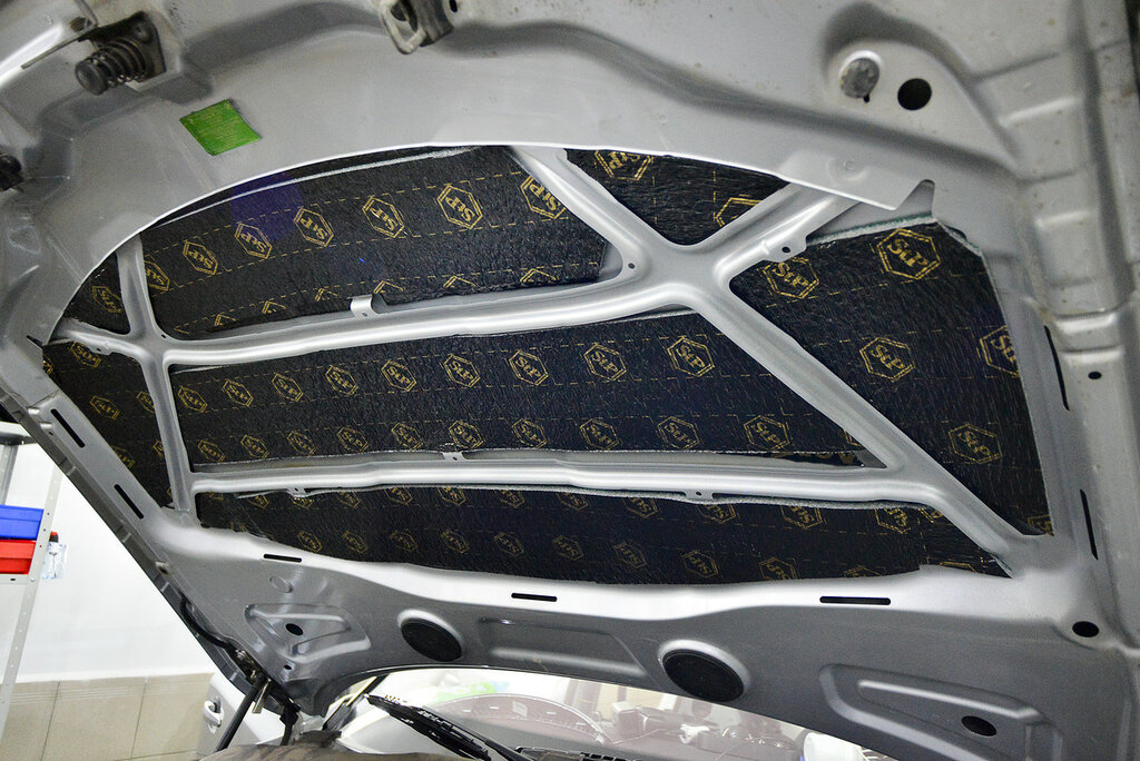

    Обвисла теплоизоляция капота. на что поменять можно?
    Хотел в магазине взять обычных STP битумной вибры и пенки фольгированной, но консультанты отговорили: "от высокой температуры отклеится и упадет все". И то правда, летом до 40 у нас, на солнце еще больше, а тут еще двигатель греет снизу.
    Чем клеить?

    Доброго дня! Обвисла совсем или есть возможность закрепить? Как вариант снять, наклеить вибры и потом поставить обратно, если размеры позволяют и она совсем не усохла, то можно так заколхозить https://www.drive2.ru/l/7342340/

  20. brainstorm
    brainstorm Старожил
    13 авг 2008
    4,686
    съежилась так, что почти не достает до штатных пазов для крепления.
    Почитал описания на STP-вибры, написано, можно использовать для капота. Пока склоняюсь тонкий вибропоглотитель STP и сверху строительную фольгированную теплоизоляцию 10мм на штатные клепки и в пазы.

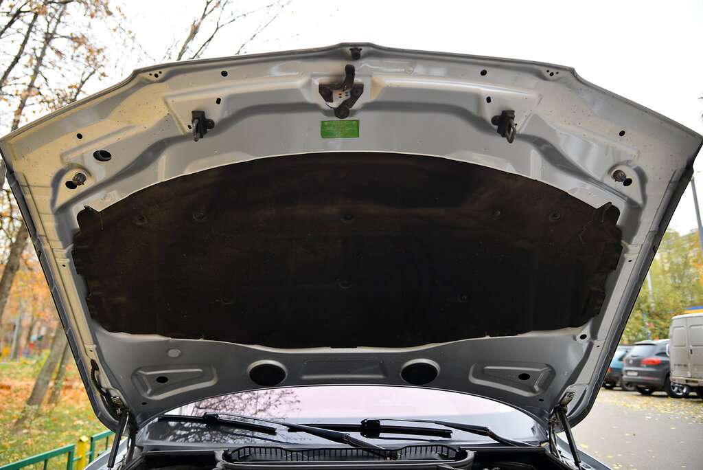

  21. McRae_
    McRae_ Завсегдатай
    5 дек 2011
    1,554
    вибра и шумка моего капота. дерзайте
    и закрываем штатной шумкой
    а чтобы она не превратилась в гогно - никогда ее не моем керхером
    такая же проблема была у меня на 3-er. пришлось покупать новую шумку

  22. brainstorm
    brainstorm Старожил
    13 авг 2008
    4,686
    это точно! перед продажей мне машины помыли :facepalm:

  24. brainstorm

    Омская обл.
    Я вот одного не пойму - зачем люди акцент клеят? самая бестолковая вещь у STP после битопласта :)
  26. brainstorm
    brainstorm Старожил
    13 авг 2008
    4,686
    чт посоветуешь на капот клеить?

  28. inncourt
    inncourt Завсегдатай
    7 янв 2016
    783
    Выше было нормально описано на Драйве.
    Любая вибра+сплэн+поверх штатная шумка, или маделин. Все.
    С толщиной вибры лучше не перебарщивать, а то капот держаться не будет
  29. denya67
    denya67 Завсегдатай
    10 фев 2014
    1,618
    Смоленская обл.
    А чем штатная шумка под капотом не устраивает?!!!

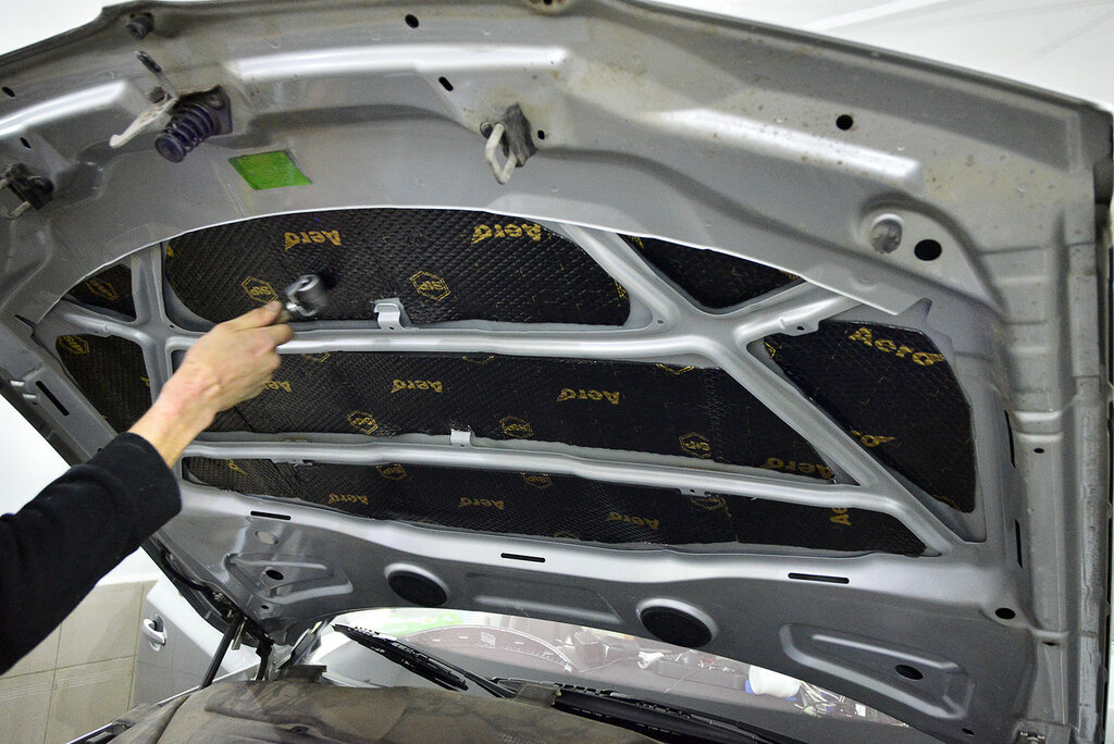

  30. Andrey_Omsk
    Andrey_Omsk Старожил
    26 окт 2013
    4,926
    Омская обл.
    Аэро хватит для виброизоляции. Плюс штатная шумка. Доп. термоизоляция считаю не нужна и даже вредна.
