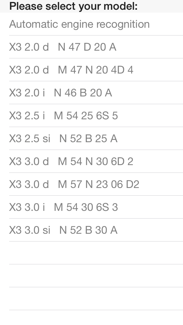

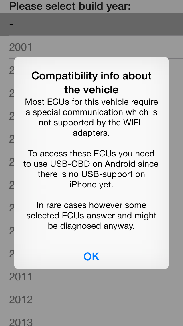

    я вчера поставил на ифон
    при первом запуске такое вот окно
    как видно тут нет е83. но пишут, что скоро прикрутят
    однако при выборе машины кажет вот что
    выбираю свое 3д, далее пишет
    так-что яблочники в пролете :mad:
