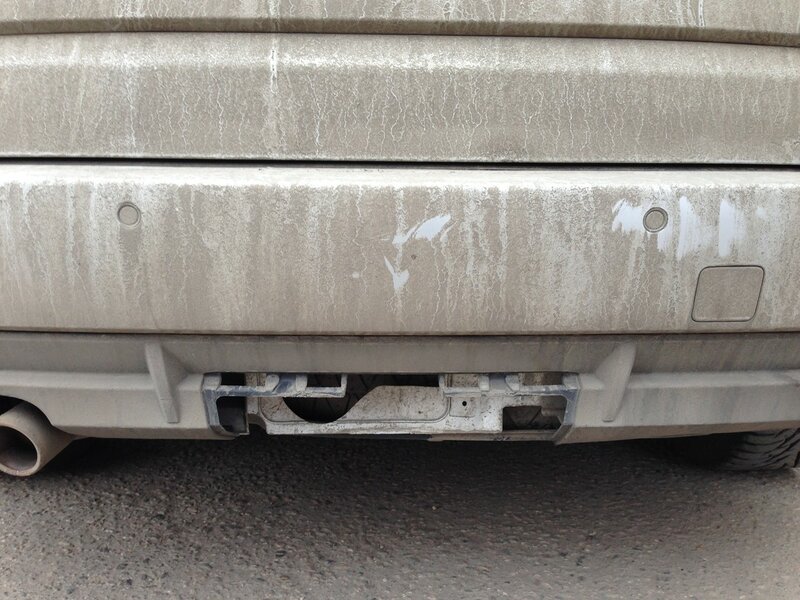

    Бяда. Потерял седня пластмасску
    Зимой чуть в сугробе не потерял, но во время заметил, вернулся, нашел. А седня 400км отмахал, иногда шел 190, улетела в далекие дали
    Не валяется ни у кого ненужная? Я б забрал за шоколадку.
    И кто как ее крепит, чтоб не терять?
