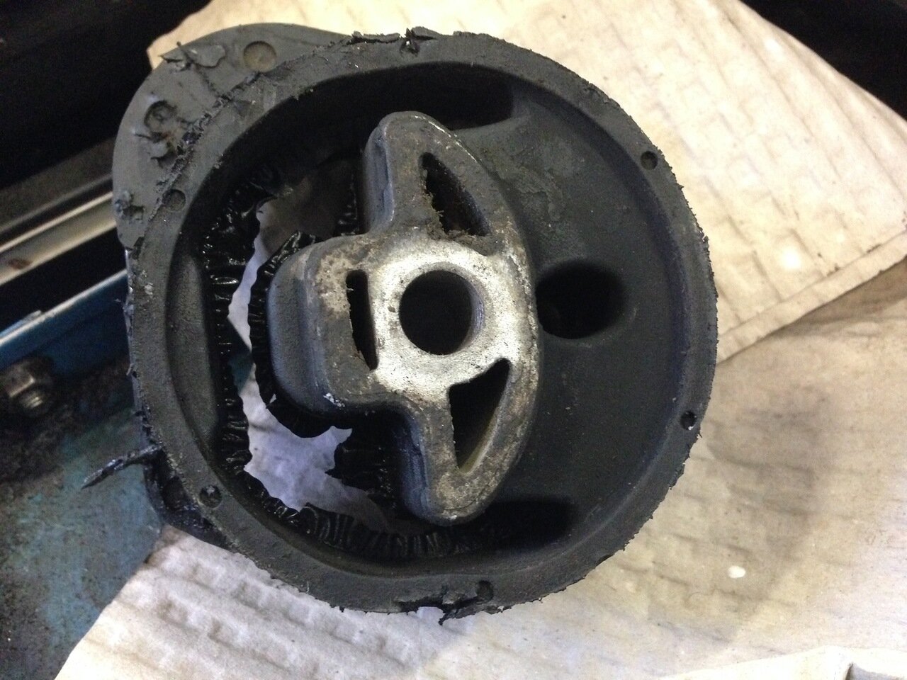

    Кто-нибудь менял подушки двигателя на Дизиляке 3.0 ?
  17. McRae_
    McRae_ Завсегдатай
    5 дек 2011
    1,554
    меняли. в чем вопрос?
  18. TripliX
    TripliX Завсегдатай
    25 окт 2012
    1,500
    Красноярский край
    Вопрос в сложности процедуры. И есть ли эффект после замены ?
  19. McRae_
    McRae_ Завсегдатай
    5 дек 2011
    1,554
    я менял все три. для замены нужно приподнимать мотор и коробку, соответственно нужен подъемник и стойка телескопическая. или корячиться с монтажками на яме. опоры мотора меняются без проблем, а вот с опорой коробки пришлось поковыряться - не хотелы залезать обратно в кронштейн.
    эффект есть - вибраций стало сильно меньше, их почти нет после замены опор.

    У коробки разве есть подушка? Она же на раздатке. И как вы раздаткину там, на месте, запихнуть смогли я хз :shock: я только на снятой прессом смог помню загнать. Короче без снятия я бы хвостовую подушку не трогал без нужды.
  23. kozakyuriy
    kozakyuriy Участник тусовки
    6 ноя 2014
    128
    Республика Крым
    я так понимаю речь идет об опоре раздаточной коробки? номерок не подскажите?

    Естессно говорим опора акп - подразумеваем опору разадатки.
    Менял ее со снятием кронштейна, да. Номерок позже подскажу.

    Есть вибрации на Паркинге и недавно заметил, что при заводке двигатель довольно сильно мотыляет.
    Поменял опору раздатки, эффекта практически нет, да и целая она была.
    Подушки визуально без трещин. Буду менять. Пробег приличный.

    22 31 3 422 956 - номер опоры раздатки/акп
    TripliX надо все сразу менять, тогда будет заметный эффект. на вид и моя опора акп была как новая после пробега 200к

    да и опоры мотора не сказал бы что выглядели мертвыми. и на ощупь и на вид.

    Читал, что если сравнить новую и старую, то якобы старая просевшая, отличаются по высоте.
