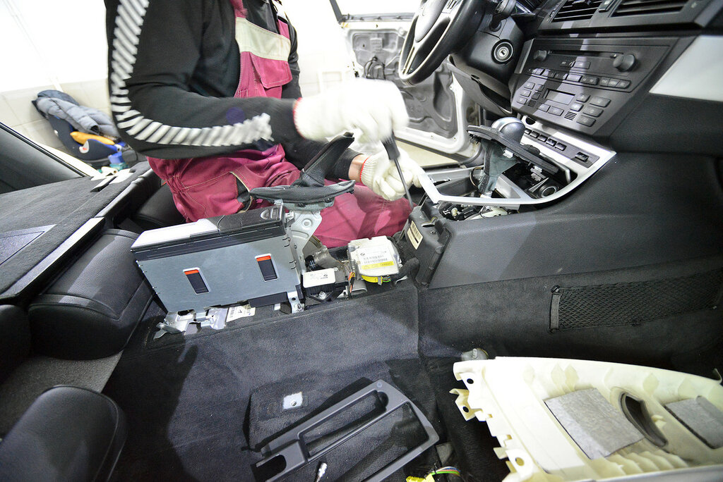

    Испутыемый-дорестайл,хотя выражение про отсутствие спортподвески удивило:eek:--чувак явно не подготовился:D
  2. nl///m
    nl///m Старожил
    30 окт 2008
    4,574
    Отличные фотки, такого качества фоток для инструкций по разборке я еще не видел.
    Не знал что этот руль тоже ставили на X3.

    это фотки из отчета по шумке моей машины http://www.bmwclub.ru/vb/showpost.php?p=24817080&postcount=151
    хорошая камера+ширик+набитая рука ;)
    руль такой не ставили на конвеере. я его поставил взамен украденного. временно (но, как водится, катаюсь с ним уже 3 месяца).
