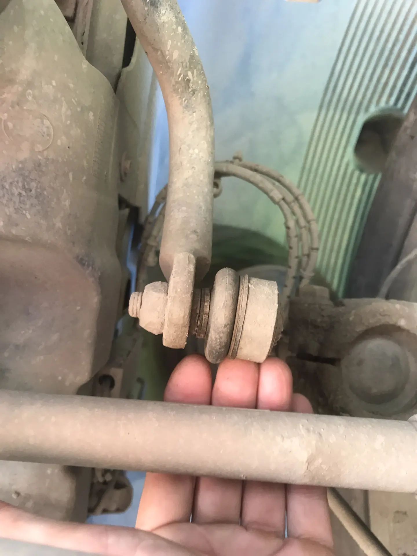

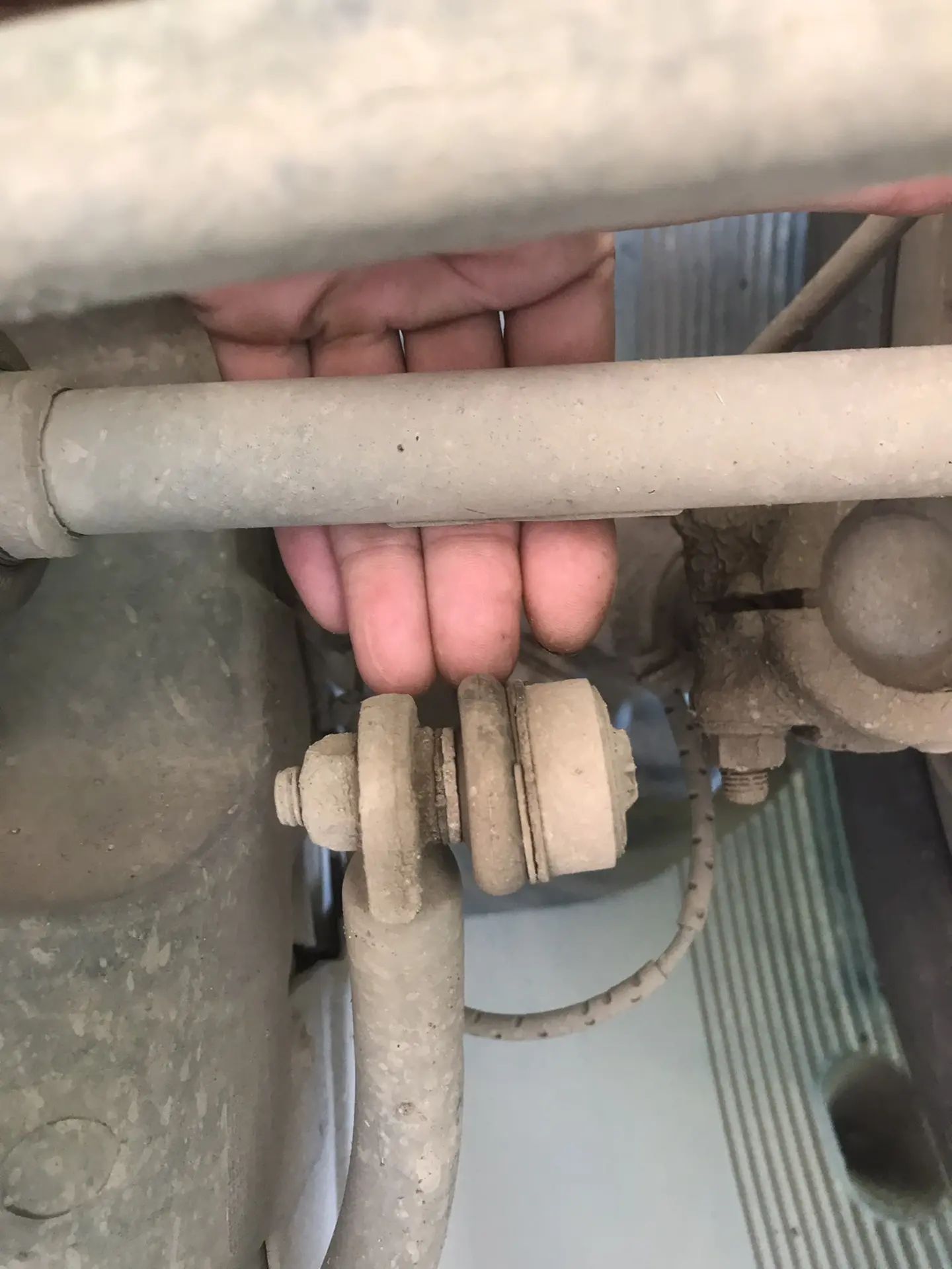

    Все перемерял сегодня ,к подрамнику ну вообще нет вопросов.все везде одинаково.
    Все растояния от него до шаровых одинаковые
    Как начинаешь мерить к кулаки реально сантим разницы..
    Все таки кулак наверно,не смог поменять нет у меня головки на 36 многогранной :shock:
    Не охота было в магаз ехать)
    На фото растояние от привода до стойки стабилизатора.
    На стоящей на колёсах они на одном уровне.

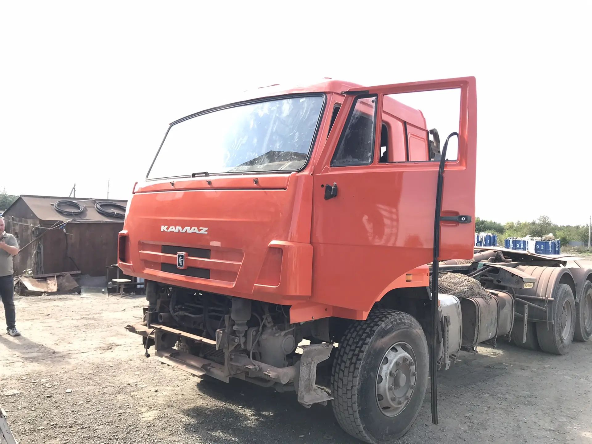

  4. sergei.b.59
    sergei.b.59 Абориген
    14 сен 2012
    3,049
    Пермский край
    Из раздела как я провел лето))( самое нестандартное)
    Переднюю снимал ,остальное на улице:D

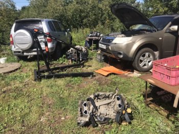

    Замена мотора на коленке..
    Поездка в ебург за мотором,
    Установка с последующей заменой прокладок гбц:facepalm:
    Ребята что продали без проблем вернули 30% от стоимости.
    Мотор оказался очень чистым внутри короче огонь)видимо долго лежал прокладки тупо сгнили..
    Времени почти на неделю ушло больше.

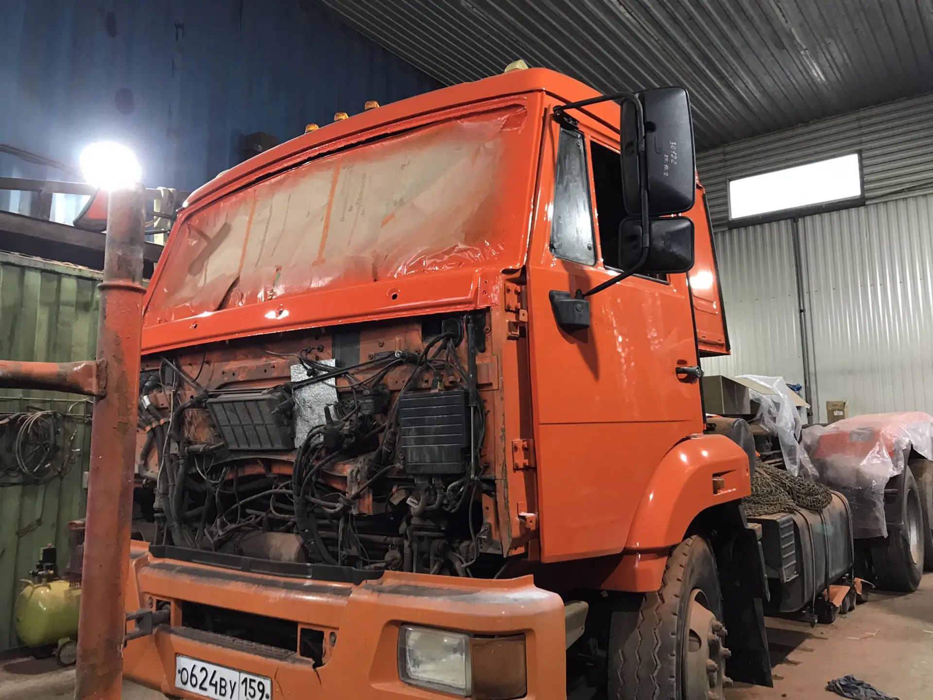

  6. sergei.b.59
    14 сен 2012
    3,049
    Пермский край
    Дальше жёстче)):D
    Первый..
  7. sergei.b.59
    14 сен 2012
    3,049
    Пермский край
    Второй..:facepalm:

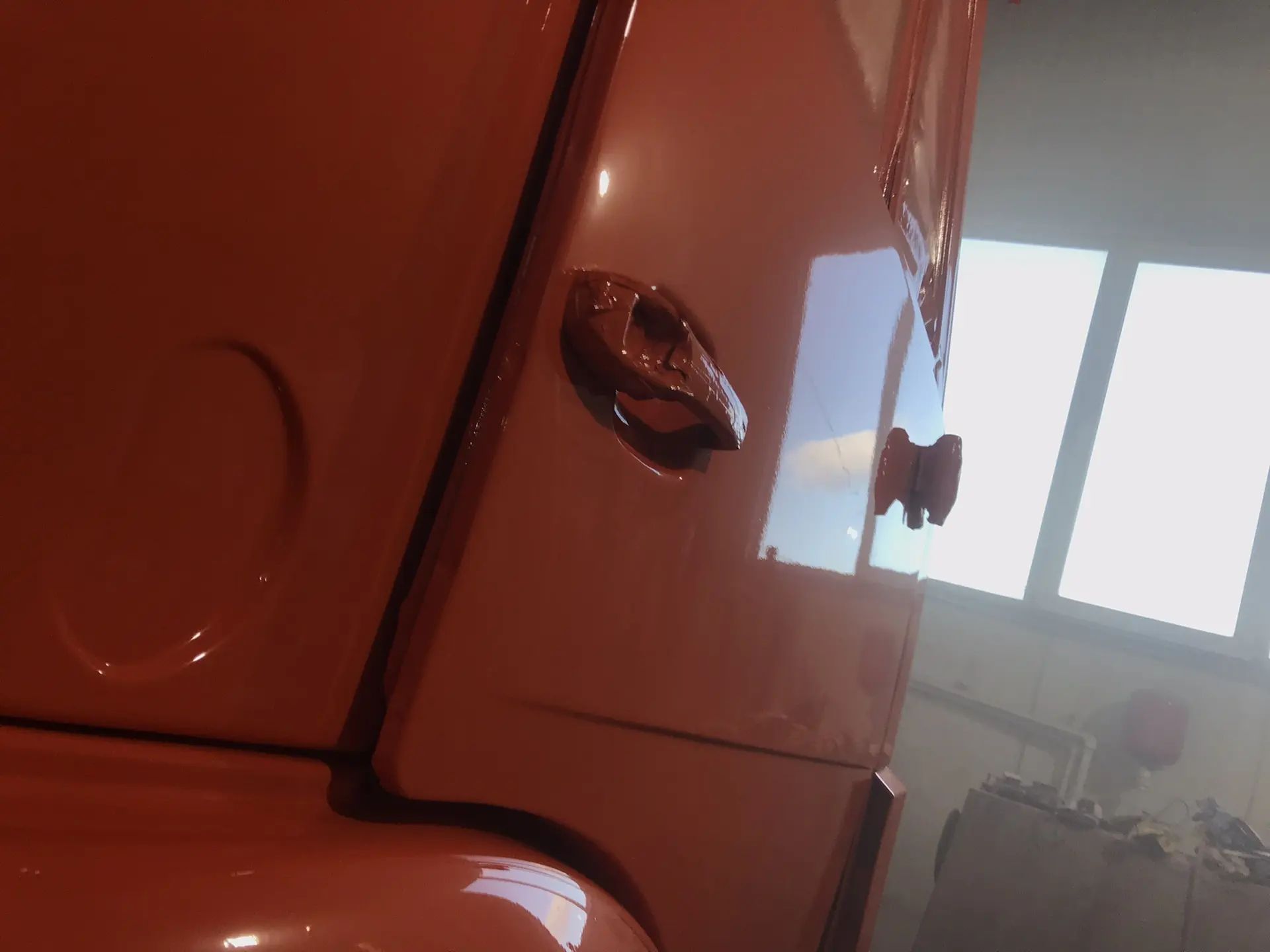

  8. sergei.b.59
    14 сен 2012
    3,049
    Пермский край
    Между делом так сказать..
    Чистка камня..)
  9. BMW229
    BMW229 Старожил
    7 май 2012
    5,721
    Типо капремонт на продажу?!

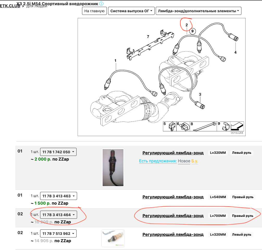

    Подскажите пожалуйста по ошибке "0029А3"
    - DME: лямбда-зонд перед катализатором, ряд 2: сигнал
    Это какая лямбда если с переди смотреть...? И какую фирму лучше брать. Спасибо!

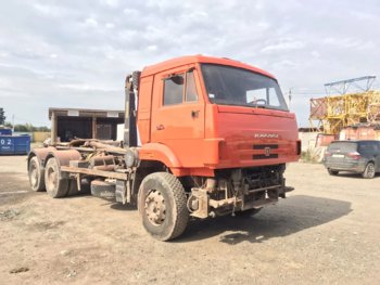

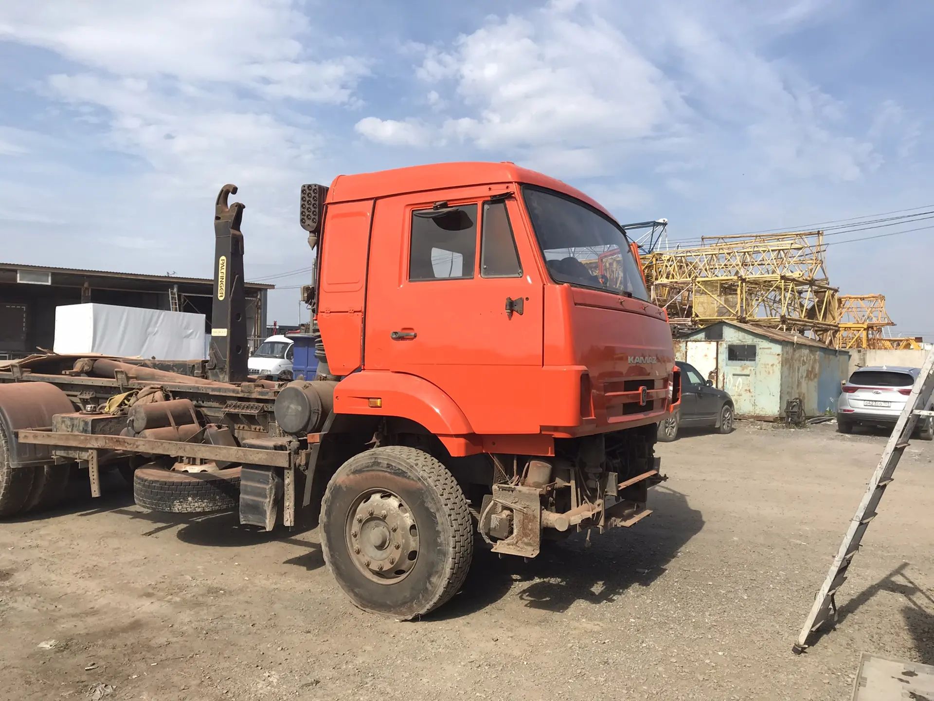

    А что это за приблуда мотор держать. Можно номерок?
  12. brainstorm
    brainstorm Старожил
    13 авг 2008
    4,667
    ты конечно крут
    гусак не застревает в грунте, не выкатишь наверное?
    Andrey_Omsk нравится это.

  14. DedM1tya
    DedM1tya Завсегдатай
    10 дек 2020
    326
    Наверно БУ искать буду (все лучше чем китай)... но вот какую? 2-й ряд это наверно ближе к салону? Сколько она см?
  15. brainstorm
    brainstorm Старожил
    13 авг 2008
    4,667
    ряд 2 - цилиндры 4-6, ближе к салону
    т.к. меняются они несложно, можно и с Китаем поэкспериментировать
    вообще датчики универсальные, подобрать по размерам и ставить можно, даже от ВАЗ если совпадёт, там тот же Bosch, часто без разъёма продаются, к своей проводке обжать
    насколько помню, есть различия датчиков американских и европейских DME, нужно внимательно по каталогам смотреть
    посмотрел гугл, датчики бывают 4 и 5 проводные, можно проверить в точке подключения - снять крышку двигателя и там посередине разъём соединяется

  16. DedM1tya
    10 дек 2020
    326
    Купил за 1.5к от японца. Только провод длиннее в 2 раза... от праворукого.

  30. sergei.b.59
    14 сен 2012
    3,049
    Пермский край
    Гусь обыкновенный,брал на авито в аренду 800₽ сутки.
