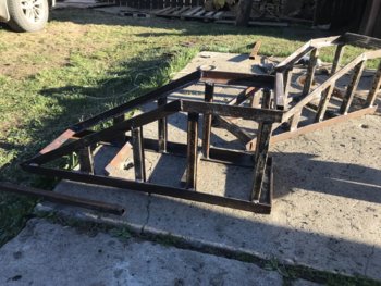

    Стойки ,Опоры заменил тоже.
    Грешил на стойку,думал жамкнуло в соединении кулак/стойка..ни че не изменилось.)
    Не понимаю как кулак можно загнуть :shock: такая железяка мощная :D
    Спец под это дело подкаты сделал ,чтоб лежать и мерять/ сравнивать:D
    Снизу хорошо видно ,что продольный рычаг и привод пересекаются чуть по разному право/лево..
