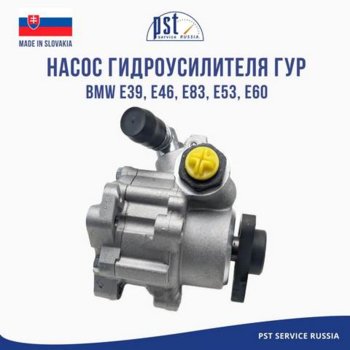

    14 сен 2012

    Илья31 нравится это.
  5. Zokalo

    Парни, китайский насос ГУР ставить совсем не вариант? У меня дурацкий ZF вариосерв, 32 41 3 450 590.
    Есть два заменителя от Bosch, какая то жопа с их поставкой. Ремкомплект также не могу найти.

    Другой вопрос: а что с стоковым случилось?

    В бачке - чёрный налет, масло быстро темнеет, начал шумнее работать. Масло менял достаточно часто, но это не спасает :(

    Да всё как обычно, износ подшипника, скрип, люфт, далее протечка по валу.

    Я на свой находил , тоже родной уже поменял, один в запасе лежит. Слабый узел:nod: перед заменой желательно промыть систему от пудры - так новый гур дольше прослужит.

    У меня вот такой новый лежит на замену: PSPBW003Z (про-во Словакия).
    Спрашивал у тех кто уже ставил - говорят всё отлично, работает тихо...
    Сам еще не ставил, так что не знаю.
    До этого покупал контрактный, типа с пробегом 60 т.км. из Япы, один хрен через пару месяцев подвывать начал...масло тоже менял, так вроде бы пока работает.

    Александр, приветствую!
    У меня другой насос, который без радиатора охлаждения, c переменной производительностью, ZF вариосерв.
    Короткий контур: бачок-насос-рейка-бачок. Насос визуально другой, у него нет крышки сзади, угол поворота сливной трубки другой.
    Внешне очень похож на PSPBW026.
