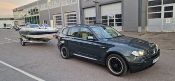

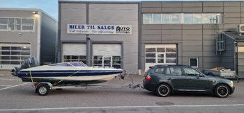

    Закрыл сезон сняв с воды катер ) на этот раз новый прицеп )) он на крючке не люфтил и тормоза у него исправные по этому суммарные 1.3 тонны на крючке особо не ощущались ) корректировки коробки до и после записывать смысла небыло ))

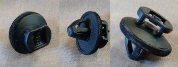

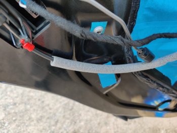

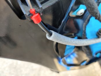

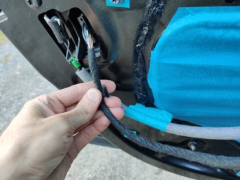

    1. Кто знает из какого материала сделаны эти трубки? Какой-то пористый.
    2. Может кто-нибудь знает номер этого бандажа кабельного? Перерыл каталог - не могу найти. Он держит провод на разъём замка.

    Что ты там такое делаешь с дверью?
    1. Типа вспененного полиэтилена.
    2. Надо подбирать по диаметру
    https://cats.parts/bmw/E83N/50027/L:N:200910/61/61_1711/?vin=Wa48047

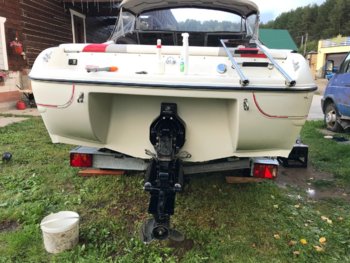

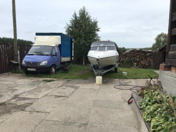

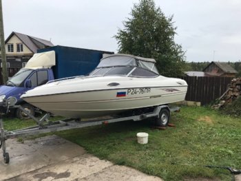

  13. sergei.b.59
    sergei.b.59 Абориген
    14 сен 2012
    2,606
    Пермский край
    Недавно на чистку/полировку привозили)
    Фото после.)
    brainstorm и EVROVAGONKA нравится это.
  14. Lexich
    Lexich Живу я здесь
    12 сен 2011
    10,651
    1. :thumbup:
    2. Я всю эту страницу вчера перерыл. Либо нет уплотнителя, а он важен на двери. Либо сзади ёлочка, а у штатного два усика.
    Отверстие в двери 6,5 мм.

    2. Я типа такого 61 13 6 915 974 воткнул, держится нормально.
    Lexich нравится это.

    Очень запущено было,даже грубые абразивы не сработали.

    по идеи для всех типов наростов своя химия есть ) у меня на лодке почти все просто керхером смылось тк покрытие хорошое нанесли перед сезоном, а вот на ноге мотора целый риф образовался ) ракушки, мох, водоросли )) хер еще там подлезешь )) я химией набрызгал и потом жена там несколько часов еще шпателями, отвертками, щетками и гупками орудовала ) краска с таким жестким напором мягко говоря не справилась и придется терь еще и мотор потом красить ))
    А как у тебя там, с внутренним мотором и погруженной коробкой ваще пздц наверно )) у меня хоть сам мотор из воды поднимается при стоянке, только нога в ней остается ))

    Там есть очень похожие, но без прокладки. Но колхозить не хочется.

    Мой любимый трёх фазный керхер несправился от слова - совсем...)
    На приводе были просто колонии молюсков):facepalm:
    Красить после меня не придётся)(20 лет крашу)
    У хозяина был только один вапрос-как...?как ты это сделал?:D...
