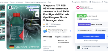

    Феби аналог наш для гур зелёная банка, литра хватает, с промывкой 2, сфоткаю в гараже позже. Брал в озоне прямо)
    DedM1tya нравится это.
  2. DedM1tya
    DedM1tya Участник тусовки
    10 дек 2020
    272
    Эта?
  3. EVROVAGONKA
    16 июл 2012
    13,693
    Да оно

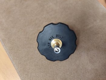

    На крышке бачка написано должно быть. Если наклейка, то скорее всего Pentosin. Без наклейки прямо на пластике выгравировано ATF oil only (см. фото). Можно внутрь бачка посветить фонариком. Если зелёная мутная жижа, то точно Pentosin.
