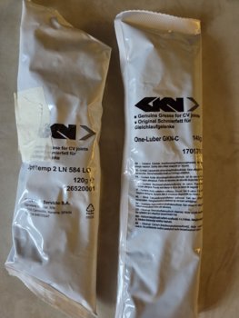

  10. zyz
    zyz Абориген
    9 дек 2011
    2,284
    Сейшельские острова
    Я в своё время покупал восстановленный (в обмен на старый) - так вот, пришёл в фирменной коробке GKN, на вид как новый.
    Если бы не цена и непосредственно обозначение на сайте и в фактуре - можно было бы вполне принять за новый. Или выдать, если продавец/поставщик недобросовестный.
    Стучал (точнее, что-то там щелкало внутри) прямо сразу из коробки, механик даже ставить его не стал.
    Собственно, они вроде как сами и пишут, что восстановленным также приторговывают:
    BMW-E83 нравится это.
