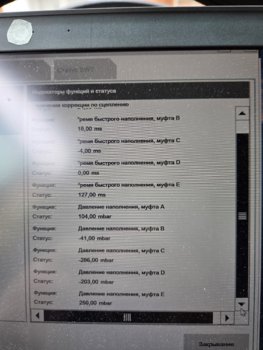

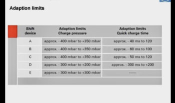

  8. BMW-E83
    BMW-E83 Старожил
    28 июл 2016
    5,021
    Женя, а что в ZF такого надиагностируют и скажут, что я не знаю? Сразу на ремонт будут склонять, а оно мне сейчас точно не нужно. Может я и до 300кк доезжу и еще года три, а потом уже в полный ребилд с бубликом :nod:
    Ps: про топливный понял, спасибо. Обновлю благо man качественный давно лежит.
    Ниже фото адаптаций и лимиты по мануалу ZF.
    По пакету E и А могло быть и получше, но в нормы укладывается.
    Надеюсь 3*тьфу АКПП даст ещё спокойно проехать 15 тыс. до следующего лета, тем более, основной пробег будет быстрая трасса. А там уже и поразмышляем над ребилдом.
    #53978 BMW-E83, 2 июл 2025 в 20:21
  9. Ice_john
    Ice_john Старожил
    9 ноя 2014
    5,266
    Скорость наполнения по пакету Е очень большая, тут главное чтобы не встала АКПП в неподходящий момент.
    Если все устраивает, в также есть подменное авто то тогда можно ездить до победного.
