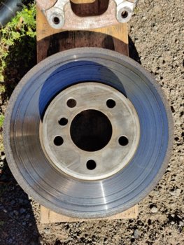

    Кстати, по поводу колодок ATE Ceramic.
    Писали, что они прямо жрут тормозные диски.
    Так вот у меня были проблемы с тормозами из-за "жирно" покрашенных скоб после пескоструя. История долгая, но вкратце более менее работала левая сторона и правая совсем плохо.
    В итоге вчера ездил протачивать диски, т.к. проблему работы скоб устранил.
    До проточки измерил толщину дисков.
    Один (который почти не работал) был условно в номинале 29,9-30 мм толщины. Второй был 29,4-29,5 мм.
    И это всё за 47 т.км.
    Т.е. 0,6 мм за 47 т.км. при работе почти одного диска. Плюс задние всё же помогают.
    Прикладываю фото, как выглядели диски, когда они более менее прикатались за год после переборки скоб.
    BMW-E83 нравится это.
  4. BMW-E83
    BMW-E83 Старожил
    28 июл 2016
    4,964
    Нехилые такие канавки.
    Завтра свои сфоткаю.
  5. Lexich
    Lexich Живу я здесь
    12 сен 2011
    10,531
    Канавки в итоге не такие и большие. После проточки оба диска 29,4 мм.
