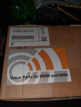

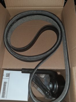

  15. Ice_john
    Ice_john Старожил
    9 ноя 2014
    5,270
    Да это первые симптомы что приезжает демпфер, зарядка и паленая резина, внутри демпфера будут кусочки резины. Соответственно демпфер уже развалился и его 2 половины проворачиваются. Я бы сразу поставил авто и ни в коем случае не передвигался.
    Все что не оригинал, долго служить не будет и дело даже не в пробеге, резина устаревает от времени.
    Поэтому я бы раз потратился на комплект с демфером, как на фото Ильи и закрыл вопрос на 150 ткм с ремнем, роликами и демпфером.
    Поставить можно демпфер и от D1, но мотор будет жёстче работать
    (больше вибраций) и даже с обгонной муфтой. Для этого в нашем демпфере и больше резины. Хотя тоже вариант если хочется съэкономить, но я бы поставил только в случае если не было б в продаже комплекта
    11282357310.

    Лежит такой комплект в запасе. Самый лучший вариант, усиленный демпфер, ремень ролики, болты. Уже проехал на таком почти 60 ткм без замечаний.
